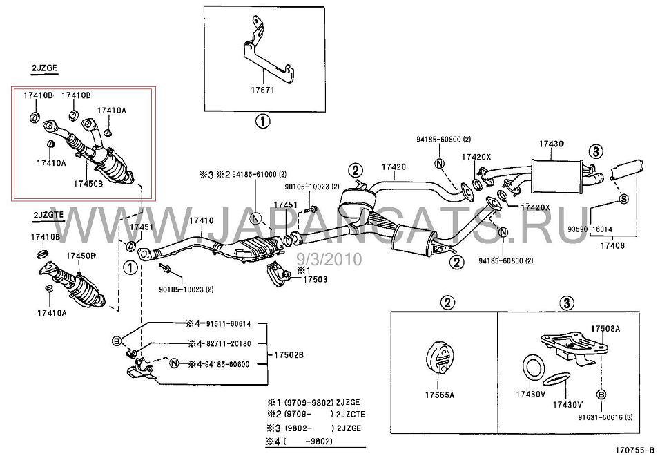

ребят, что-то я втупил и засомневался, в даунпайпе у атмо есть катализатор (на картинке в красном квадрате) или он только в следующем куске?

На сколько я знаю,на атмо,он в квадрате.

Там на картинке подписано какой даунпайп у турбо, а какой у атмо, они даже конструктивно различаются!

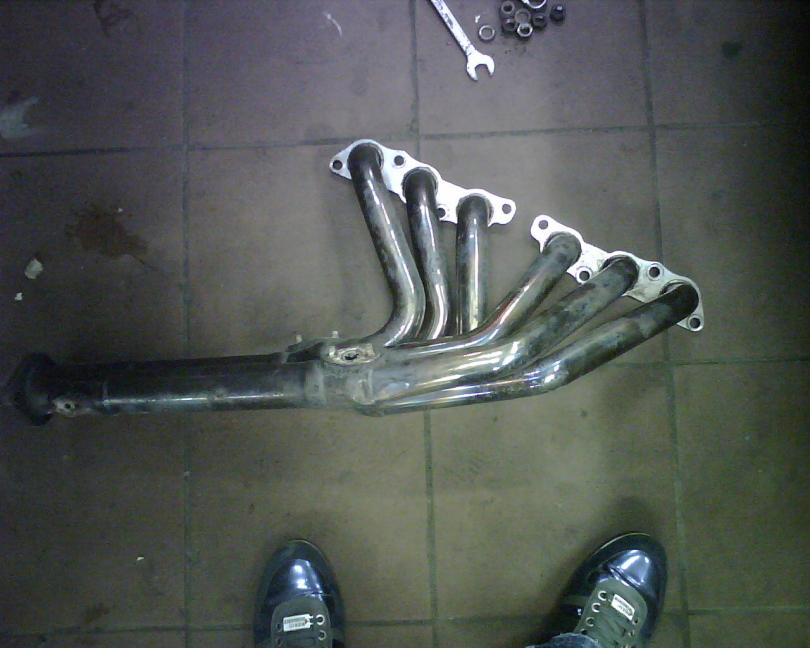

в следующем, после обведенного, куске сто пудов стоит каталик, и у меня он удален, собственно с этого куска начинается мой выпуск, вот такой
к чему я это все? просто получается что если в даунпайпе тоже есть катализатор то необходимо его удалить, иначе какой толк от моего прямоточного выпуска pardon.gif
судя по экзисту у турбо и атмо абсолютно идентичные выпуски, отличается только пресловутый даунпайп!

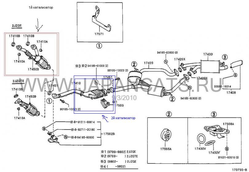

спасибо всем! прояснил! значит получается так:
получается 2й катализатор у меня удален, его заменила первая труба сверху на фото моего выпуска, буду выбивать 1й
