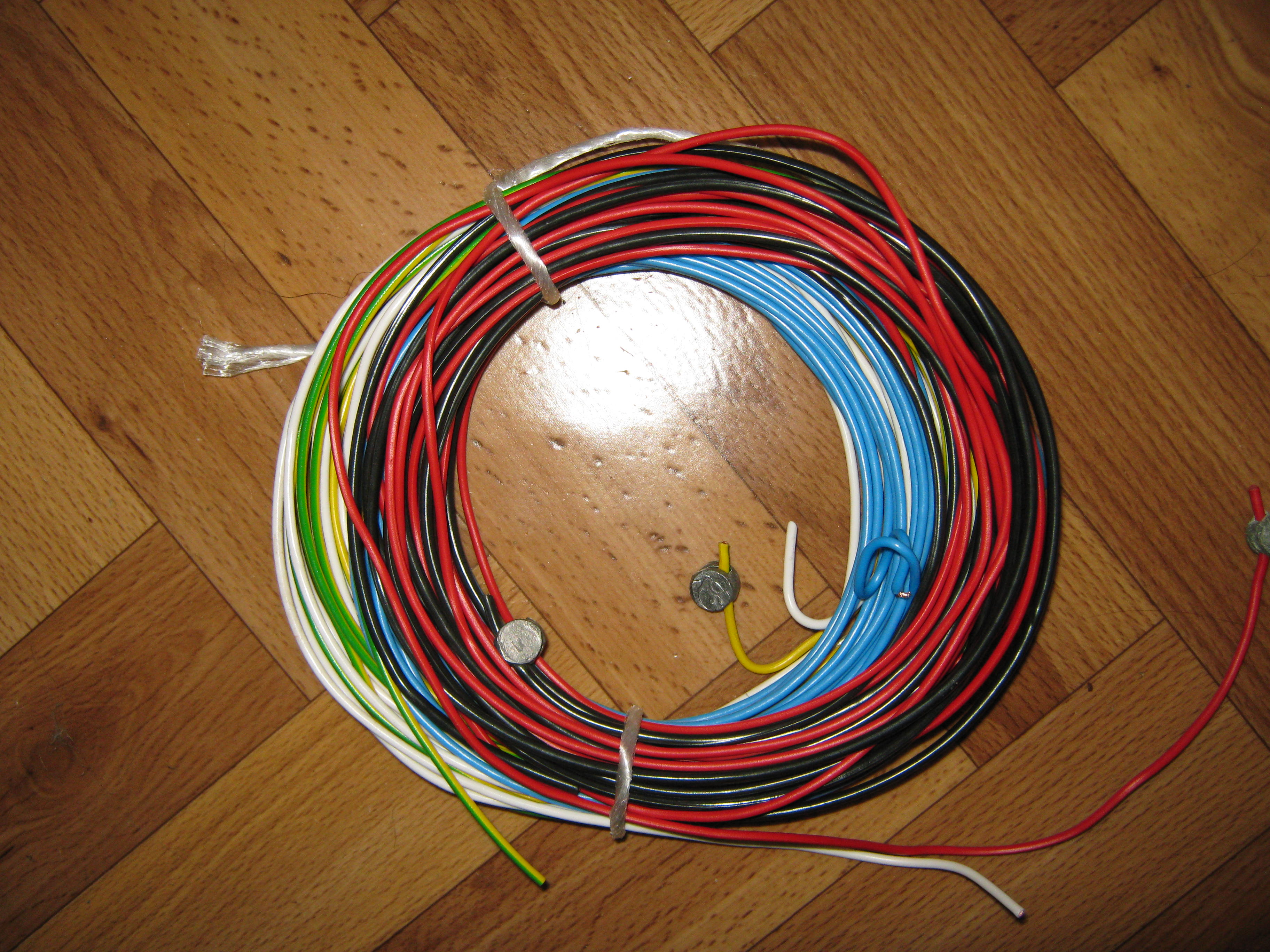

Да вполне приличный провод, хорошая изоляция, только по толщине разный, черный чуть потолще(Россияsmile.gif:) Взял 0,75 мм диаметром, можно было и потоньше наверное.

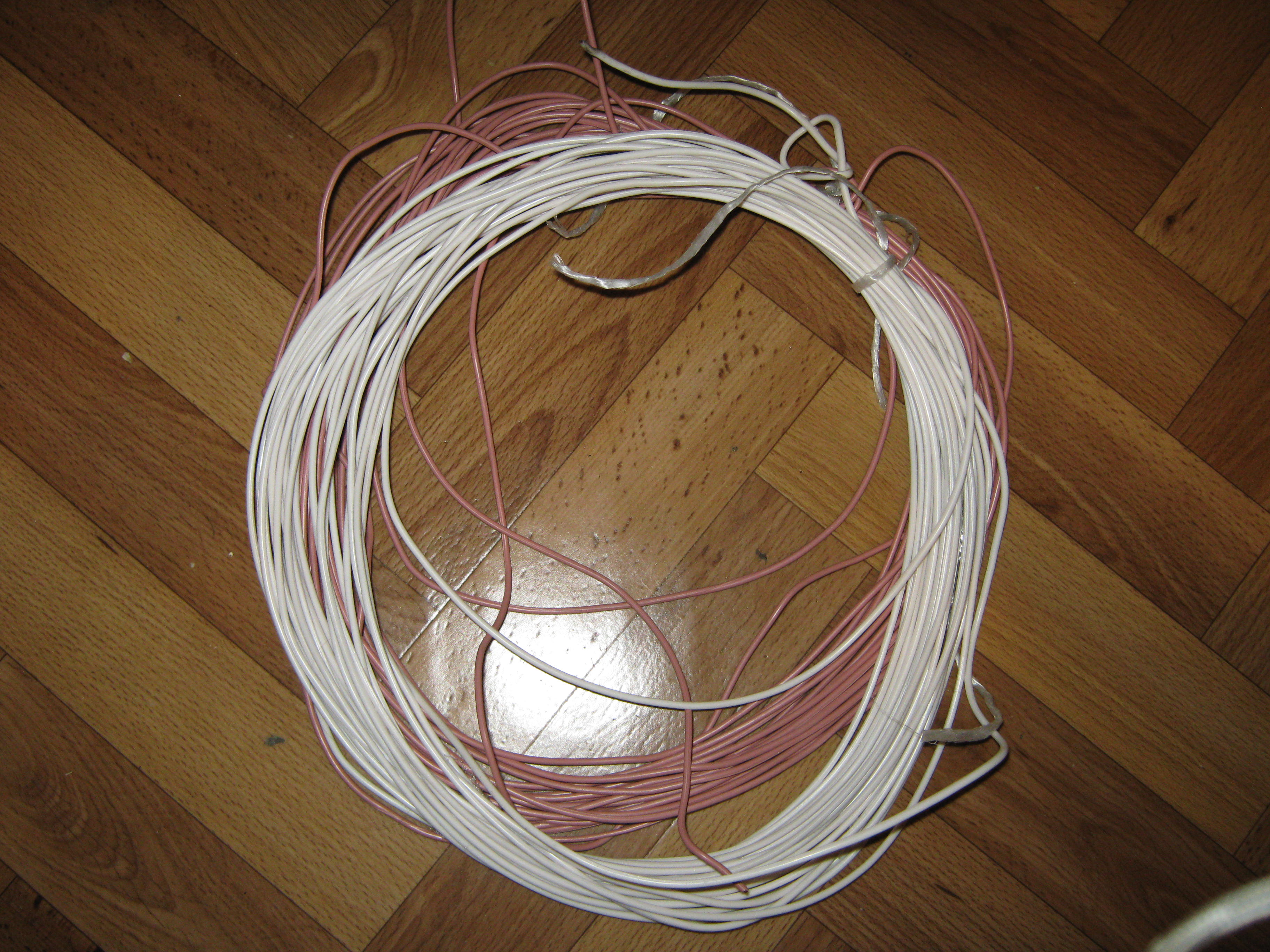

Купил я силиконовый провод - в огне не горит и паяльником не плавится. Буду ремонтировать косу им

Да. Подпишу наверное. Лучше чем делать из ПВ-3 у которого теплостойкость 70 градусов. Есть вариант найти цветные силиконовые. Делают в Лысьве. Но в Москве не продают...
