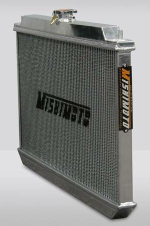

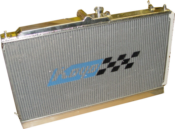

а чем Койо плох? или цена пугает? просто была возможность сравнить койо с мишимото и каким-то кэтаем. Кэтай тяжелый и кажется хрупким. А если сравнивать мишимото и Койо то у Койо качество сварки на порядок выше, швы ровнее. Посему и взял себе Койо и другим советую.
сообщение 16.9.2010, 20:46
вот к примеру для сравнения видно на фото, где швы ровнее и качественее
сообщение 16.9.2010, 20:50
Коуо в 2 раза дороже =(
сообщение 16.9.2010, 21:41
за то поставил и забыл,
