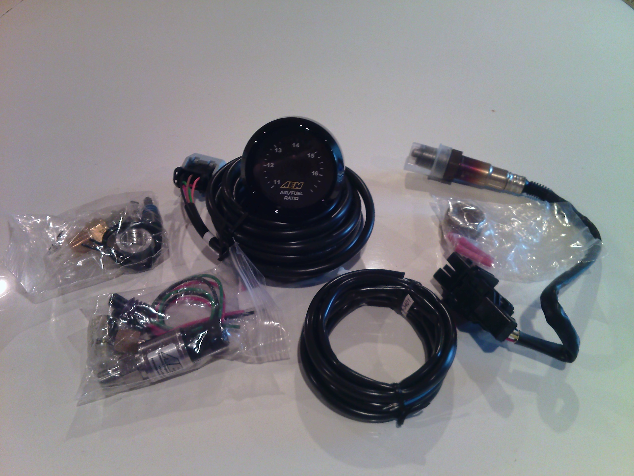

Всем собратьям привет! подскажите плиииз куда лучше ставить эти сенсоры Мап АЕМ 3.5 bar и IAT sensor ? если можно фотки у кого есть наглядность! заранее спасибо clapping.gif
