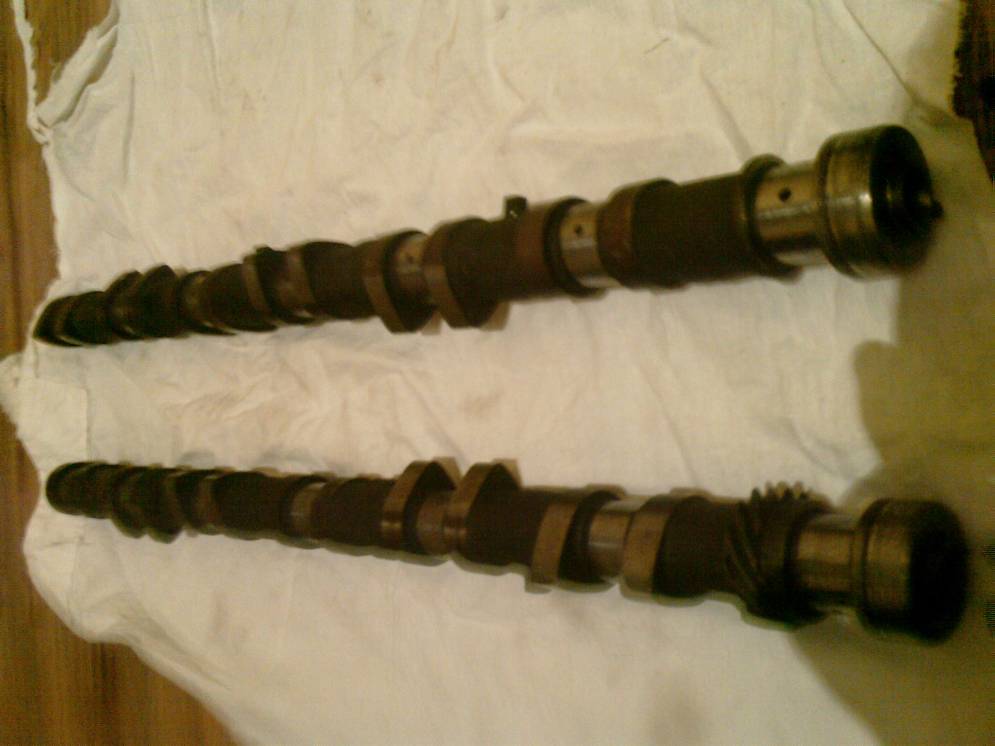

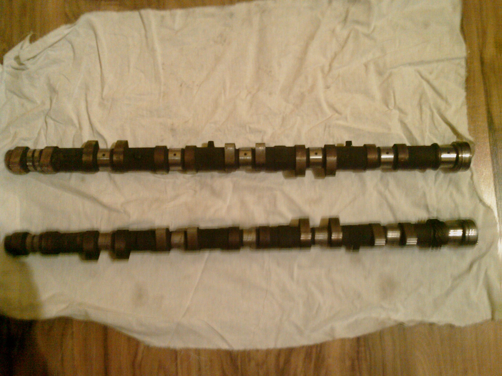

Кто-нибудь может подсказать с какого двигателя валы? Мне сказали что с турбо аристы. Подойдут ли они на GE?

- - IQ200   это с может быть и с Аристы но не с турбо! а п...   25.9.2010, 16:04
|- - superior   На вале написано JZ. То есть поскольку есть шестер...   27.9.2010, 10:07
- - rom@888   Если валы с Аристо, то причём тут 1JZ? И есть ли т...   27.9.2010, 10:29
|- - superior   1JZ-GE стоят например на марковниках.   27.9.2010, 10:48
- - rom@888   На 80, 90 и 100 Марках стоят другие валы на 1JZ-GE...   27.9.2010, 11:03
- - superior   По экзисту номера действительно разные, но в катал...   27.9.2010, 14:16
- - IQ200   опять началось лечение по фото!:) сейчас не вс...   27.9.2010, 20:49
- - IQ200   неа распредвалы с 1JZ не встанут на 2JZ   29.9.2010, 17:59
- - superior   то есть их не получится установить в голову (по ме...   29.9.2010, 22:27
- - Матрос Железняк   шея по сальник на 1жз меньше, и по моему ширина од...   30.9.2010, 11:08
- - IQ200   мне так же и ответили что не встанет из за постели...   30.9.2010, 16:48
- - rom@888   Матрос Железняк, IQ200, ответы незачОтные. Это явн...   1.10.2010, 8:21
- - tourer99   Замерь шейку под сальник. Если подходит по 2JZ-ный...   1.10.2010, 9:05
- - IQ200   да не понятно что надо автору!? показал фото р...   2.10.2010, 8:43
