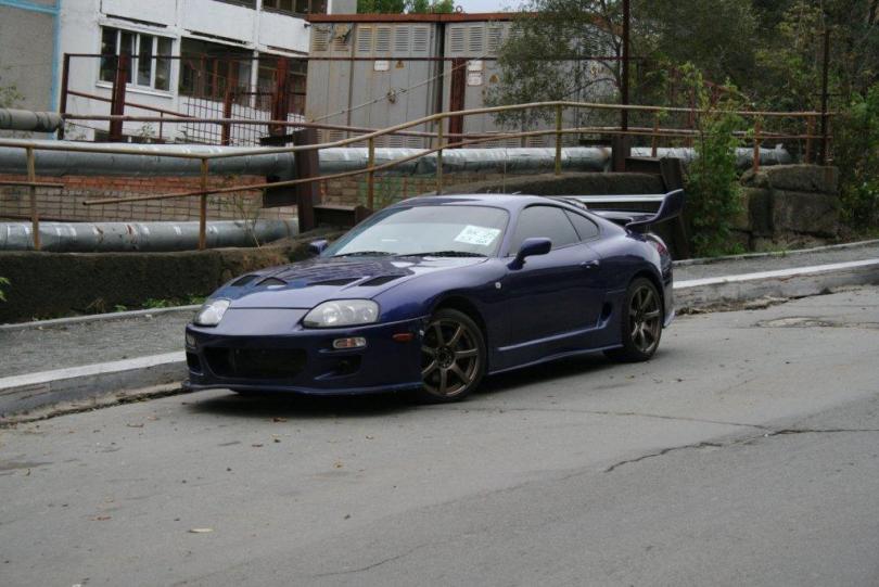

Вскрывать коробку будут на этих выходных...на DRAG я не попадаю все-равно, так что отдам Супрёныша Супру в ремонт. Если что-то нужно будет менять в каоробке, то доставят дней за 7-10. Недели на две вылетаю, а там и снег не за горами sad.gif( Начинается прекрасная пора ремонта и доработокsmile.gif) Сейчас она у меня вот такая, но планы большие.
