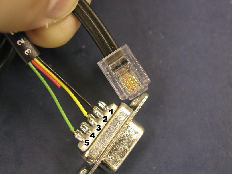

Не то что можно. а нужно перенастроить, теретически его может настроить любой грамотный настройщик, он не проще и не сложнее других компов, перевод жапанского софта есть, один ваш соотечественник делал перевод, причем на версию про очень много мануалов и переводов.
нужен в общем только шнур, на дроме кто то отписывал что может дать схему как сделать провод в домашних условиях, я на дроме не зарегин и запросить схемку не могу. так что заказал шнур на инджапане, там он идет с сом разъемом, а переходник с сома на usb в городе найду или найду ноут сом разъемом)
настраивать пока не буду так как не представляю куда буду ЕГТ врезать
Сообщение отредактировал IQ200 - 5.10.2010, 17:15
Errare humanum est,
toys020
сообщение 5.10.2010, 21:26
Сообщений: 97
Регистрация: 29.1.2010
Из: Новосибирск,Академ
Пользователь №: 4 309
Авто:Skyline GT-R
провод делается елементарно из четытехжильного телефонного провода со штеккером rj11 и разъемом под компорт.Себестоимость 100р.

Привет!
Спасибо большое, только вот не понял у меня там 6 ти раземный штекер, т.е. на два усика меньше чем rj45, неужели 3мя проводами можно управлять таким компом?
Errare humanum est,
toys020
сообщение 6.10.2010, 12:33
Сообщений: 97
Авто:Skyline GT-R
да,нужен именно четырехжильный rj11,и все прекрасно работает:)

Из: Алматы (KZ)
Пользователь №: 3 323
toys020,
Спасибо!
Попробую сваять данный переходник, а этот сом порт на usb получится срастить
Errare humanum est,
toys020
сообщение 6.10.2010, 18:09
Сообщений: 97
Авто:Skyline GT-R
нужен будет еще адаптер usb-comport.

toys020,
Спасибо, сделал шрур как на фото, плюс купил переходник RS232C от мастер кит (BM8050)
И вот на выходных уже подключался.
в общем что понял, что софт от голда на ис не подходит, для каждой модели компа свой софт нужен.
Полазил в картах, перезалил бустапную карту где прописано давление до 1.3
ну и пытался вывести на монитор разные датчики, в общем не все он датчики может выводить (это я про сток датчики говорю, думаю на новых моделях машин побольше датчиков можно подключить) пока лазил в настройках, увидел что можно выбрать тип ШЛЗ (там всякие блитц, хкс, и др.) теперь надо понять как подать сигнал с этих ШЛЗ на сам комп
