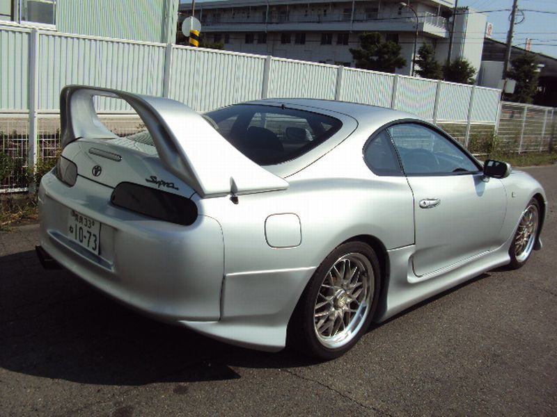

вот... по моему оч симпатично смотрелось... только я бы еще проставочки 10-20мм вставил бы...

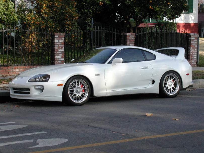

GTEpowered
сообщение 1.3.2013, 13:19
Сообщение #203
Сообщений: 1 693
Регистрация: 10.3.2009
Из: г. Москва
Пользователь №: 3 400
Авто:Corvette C5
не идут. Из паутинок только BBS LM заслуживают внимания на мой вгляд
Есть еще одна расцветочка с "золотистой" серцевинкой - тоже очень ничего смотряться, остальные паунинки и вензелечки в

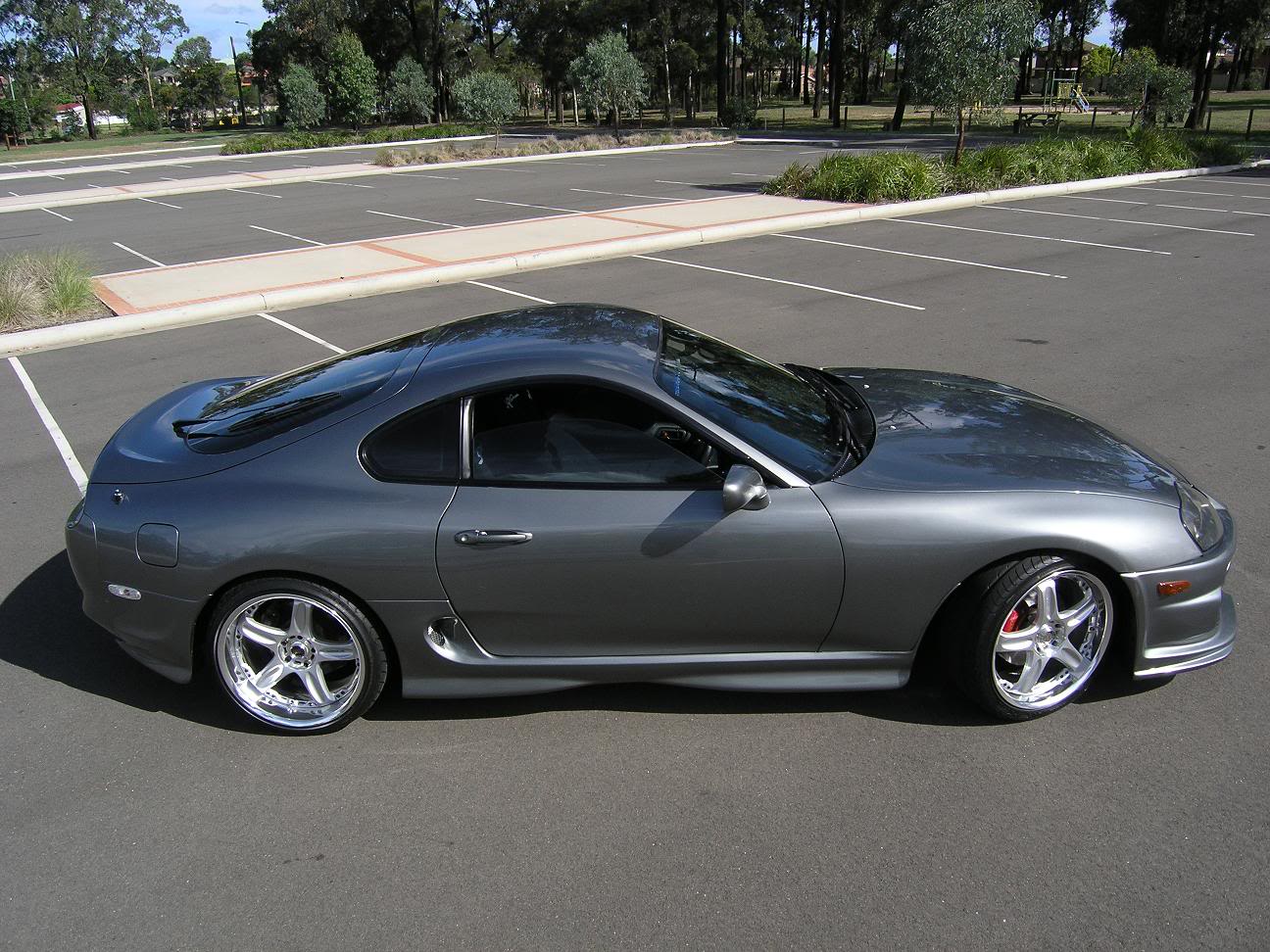

Мой выбор
Front 18x9 +37
Rear 18x10 +38
Картинки для примера, но это 19-е

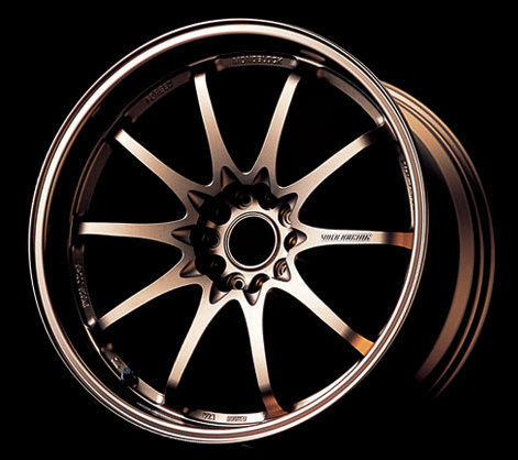

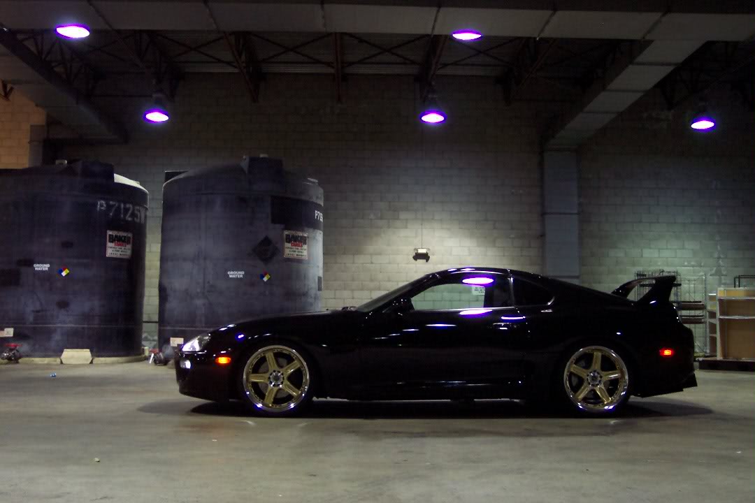

А что вот по этим дискам скажите: Rays CE28N

Скажу только что они лечге и дороже чем ТЕшки. И вроди еще мягче на удар) Но последнее это скорее "общ мнение" чем факт.
У меня такие на 16" под слики)

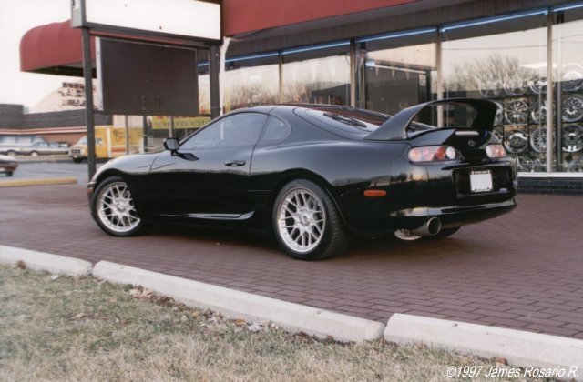

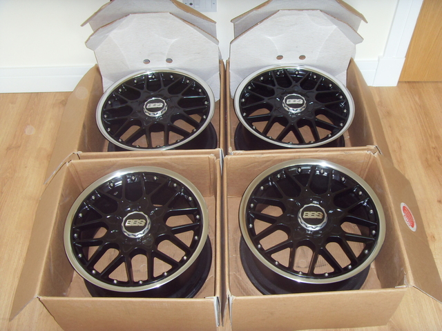

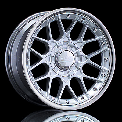

на первом фото на черной Супре вообще WORK XD9 стоят а не RAYS CE28N

CROSS, возможно так и есть, так как фото взял с интернета.

Andrey_22, CE28 красивые.
На сток подвески у меня 8,5 +38 (235/40) и 9,5+38 (265/35) норм было все. С 275 сзади начало шоркать.
Главное посади по аркам (закатай бортик) и будет супер почти любые))

СЕ 28N стояли на evo 8, мне очень нравелись! Легкие, прочные и красивые!
