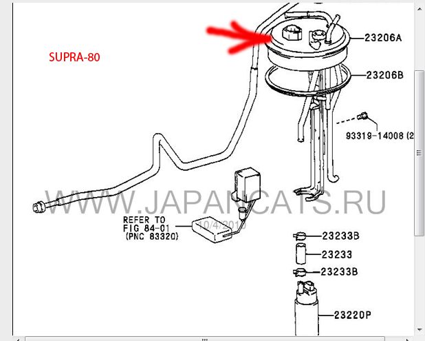

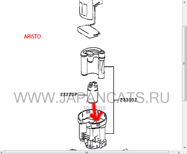

Установка топливного насос USDM Supra vs Aristo162, не помещается в мой родной корпус, подскажите
visual
сообщение 4.10.2010, 14:23
Сообщений: 377
Регистрация: 30.10.2009
Из: Нерюнберг, Якутия
Пользователь №: 3 974
Авто:Chaser.100 Tourer-V
купил себе 280 насос ДЕНСО от Американской Супры себе на Аристу161. Приехал в гараж, вытащил свой насос, и тут то было: Насос 280-ый не лезит...он на много больше диаметра. ...думаю так:
1. Выкинуть корпус свой пластмассовый, и потом стянуть как ни будь насос стяжками.
2. Купить от Супры крепления. Но подойдет ли оно? какого диаметра крышка? И если установить крепления от Супры, тогда мой фильтр топливный выкинуть и врезать в магистраль фильтр какой ни будь, можно так же от Супры же. Он где у вас находится?
вообщем такие вот проблемы.

вариант №1 . Потом, в удобном месте поставить топливный фильтр. В любом случае нужно колхозить в своём корпусе. у меня это выглядит так http://www.Supra-club.ru/board/index.php?a...ost&id=8037
Привет, ни чего у тебя там 2 насоса.
вообщем че нить я попробую заколхозить! по чем Супровский фильтр топлива?

Ставь от Супры насос, фильтр потом можешь от турика взять и под капотом поставить, мы именно так и сделали на нашей JZS161.
А SARD - это тот же DENSO, тока в коробочке SARD, еще дороже и тоже не войдет(по диаметру как от Супры).
У нас на аристе сейчас стоит парочка Walbro GSS342, уже тыщь 5км отходили, турбина HKS T04Z, усе в норме, магистраль 10мм правда,
(лично я за DENSO от американки)

Я и купил от Супры американкской оригинальный на 280.
вот и думаю как в коробку заколхозить. Значит фильтр и буду ставить под капот.
А сам насос как-то буду приматывать к корпусу. у меня ненмого же по др. система, нежели у Супры.

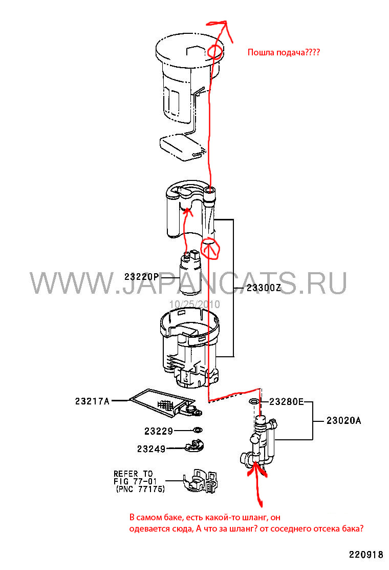

Мужики, подскажите куда эта железячка вставляется? блинЪЪ разобраз и вообще не обратил внимание куда она была вставлена. И что это вообще?
