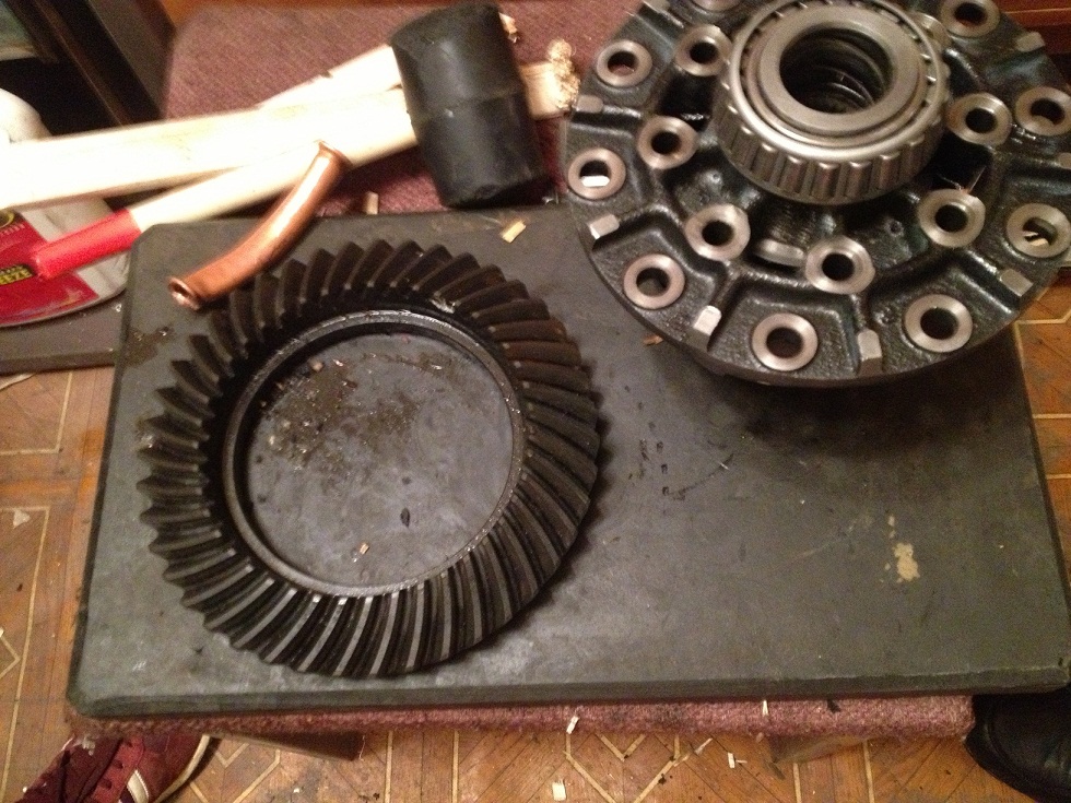

- - pva   взбодрим тему ))) валяется у меня диф. один, уже ...   9.8.2013, 15:07
- - drool   7.5" это размер коронной шестерни главной пар...   9.8.2013, 15:13
- - pva   коронная это та на которой число ГП выбито ? и опя...   10.8.2013, 2:18
- - Sub   Коронная - это которая выглядит как корона На не...   10.8.2013, 4:16
- - pva   ну как не выбито ?! если выбито ! я на дв...   10.8.2013, 6:49
- - pva   для примера, мой первый торсен с Соарера, я так по...   10.8.2013, 6:57
- - drool   Вообще ни разу не видел маркировку передаточного ч...   12.8.2013, 9:34
- - pva   так диаметр этой шестерни есть размер в дюймах ? ...   12.8.2013, 14:36
- - drool   Именно по её диаметру и характеризуют редуктора. Т...   12.8.2013, 14:43
- - pva   теперь понятно   13.8.2013, 5:12
- - drool   Вот фотка самой шестерни - собирали другу редуктор...   13.8.2013, 9:16
