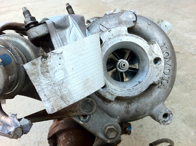

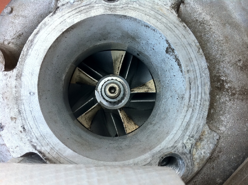

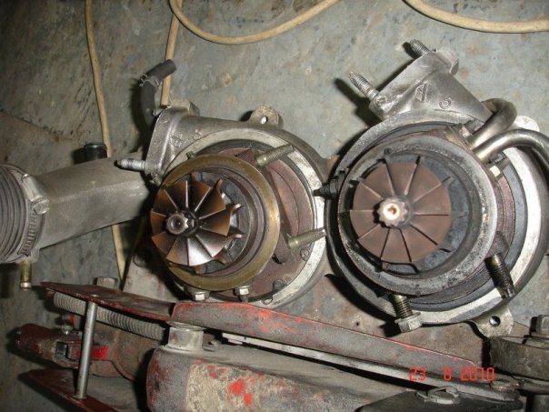

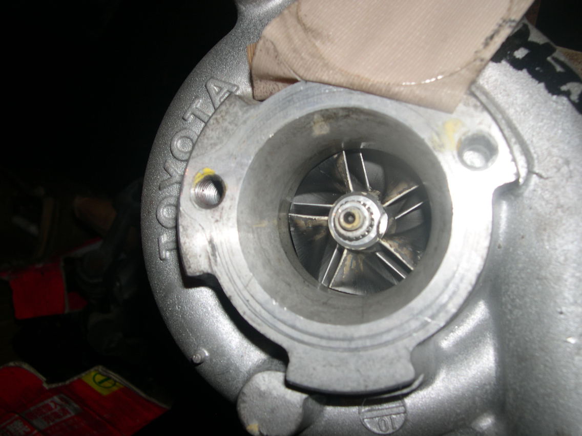

- - IQ200   Привет! Холодная часть в отличном состоянии, ...   29.10.2010, 4:25
- - TRAXXs   Ну потыркать ее можно на себя и в стороны, люфты о...   29.10.2010, 14:21
- - visual   IQ200 делоо в том, что она в др. городе продается....   29.10.2010, 14:54
- - IQ200   вот блин! первый вариант, без проверки опасны...   30.10.2010, 16:59

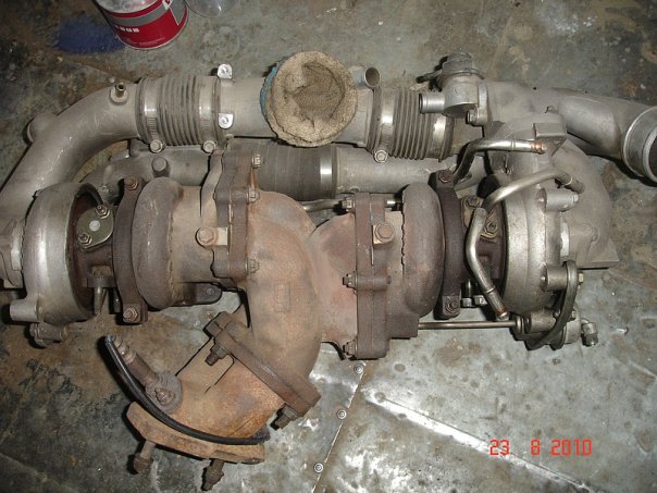

- - visual   еще варианты нашел. пока человек думает о цене. ка...   31.10.2010, 2:41

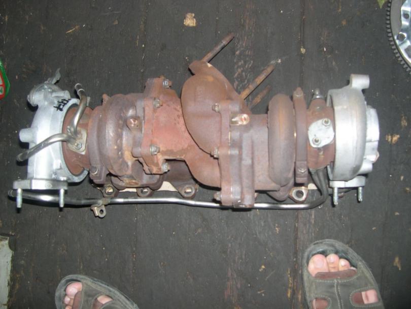

- - visual   еще один вариант!   3.11.2010, 12:08
- - IQ200   фото зада где?!, только пусть не трогает горяч...   4.11.2010, 16:49

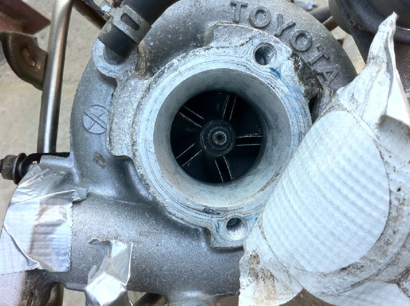

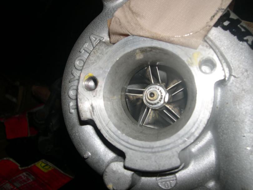

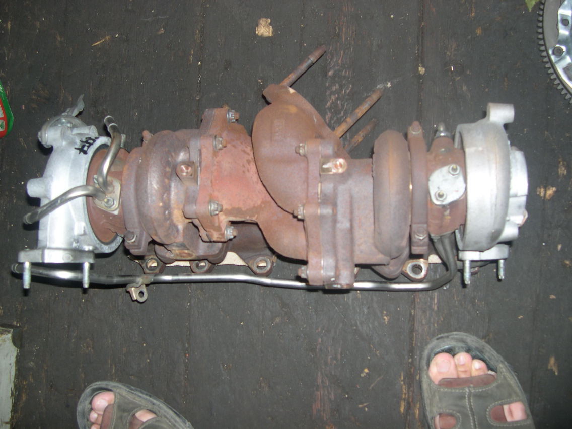

- - visual   попросил человека чтоб он открутил турбины и фото ...   4.11.2010, 17:48
- - supra_master   Люфт можно на глаз определить, крыльчатки не должн...   5.11.2010, 17:40

- - supra_master   И кстати грязь на выходных лопастях не показатель,...   5.11.2010, 19:14
- - John_Travolta   В мануале есть нормальный раздел по замеру люфтов,...   5.11.2010, 20:41

- - IQ200   2 supra_master Как раз речь идет о грязной впускно...   8.11.2010, 3:56

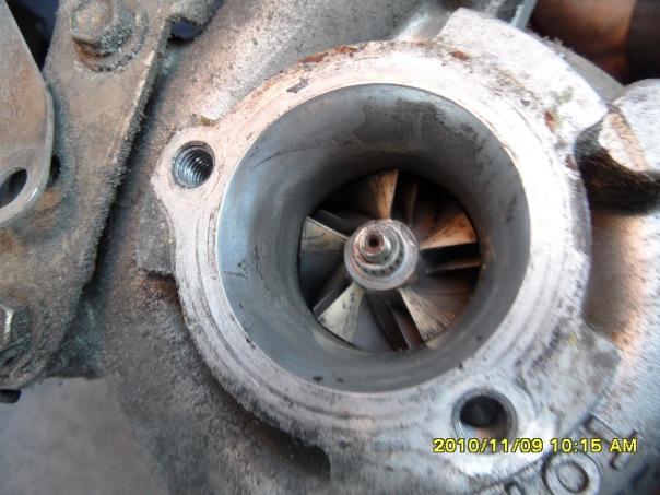

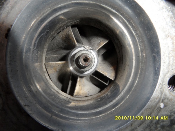

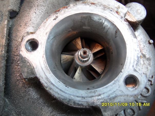

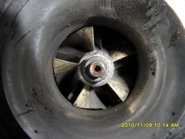

- - visual   Вот еще скинули вариант. Как сказали. Двиг пришел ...   9.11.2010, 12:17
- - supra_master   Привет! Ловите ссылку на турбину CT26 http://...   9.11.2010, 15:47
|- - Mr. Y   Цитата(supra_master @ 9.11.2010, 16:51) У...   9.11.2010, 17:01
- - FView   supra_master, жги ещё ... тебе 18 лет что ли?   9.11.2010, 18:26

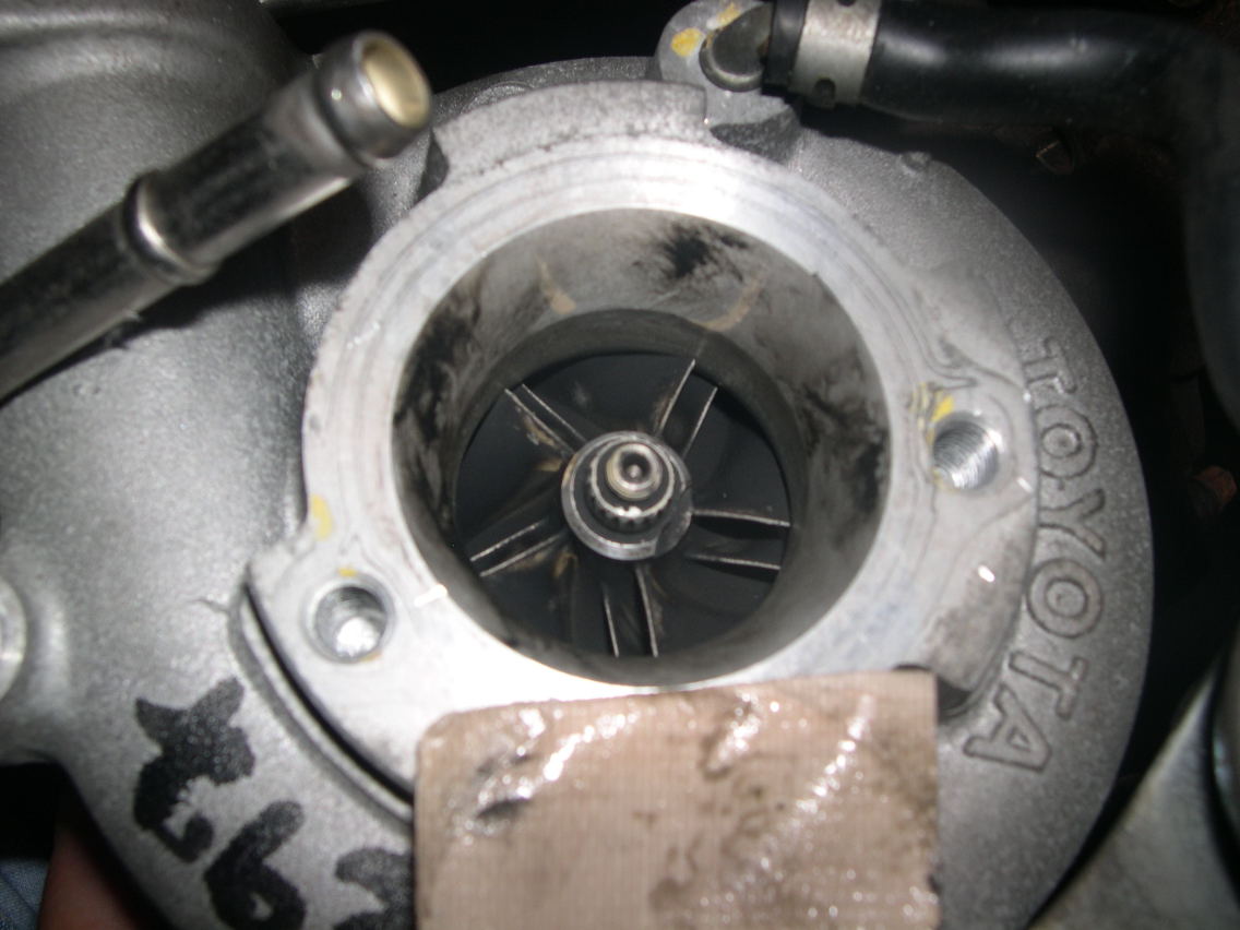

- - IQ200   visual, Привет! вот эти мне больше нравятся п...   10.11.2010, 4:24

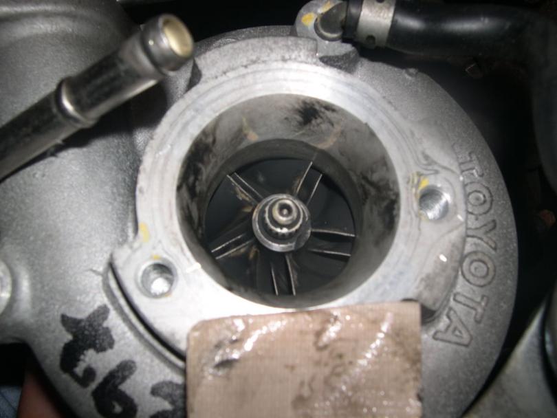

- - drool   Последние турбы, вторая фото. Я конечно не спец, н...   10.11.2010, 5:52
|- - IQ200   Вот! тоже сначала подумал что пощипана крыльча...   10.11.2010, 8:34
- - visual   ОТбой с этими турбинами. крыльчатки смотрю в некот...   10.11.2010, 11:15
