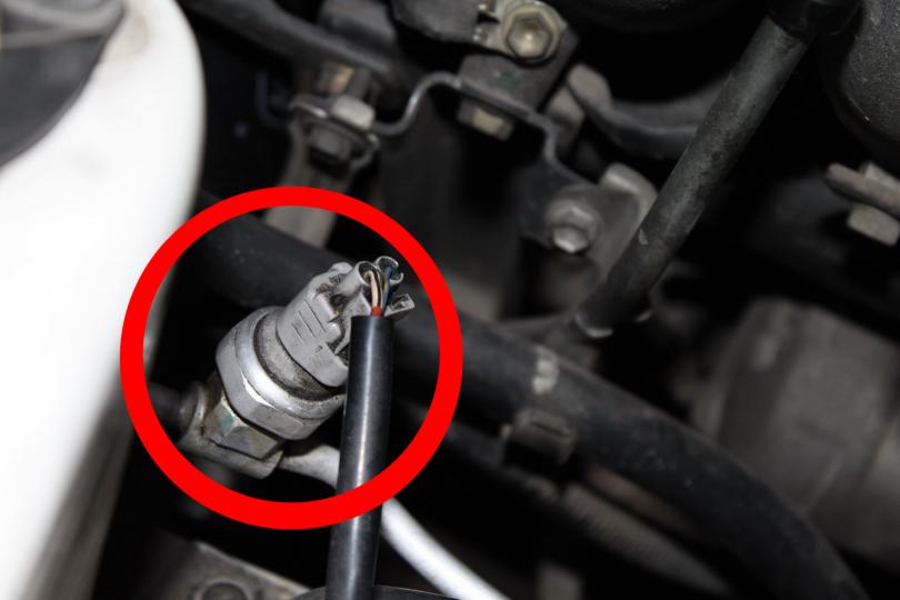

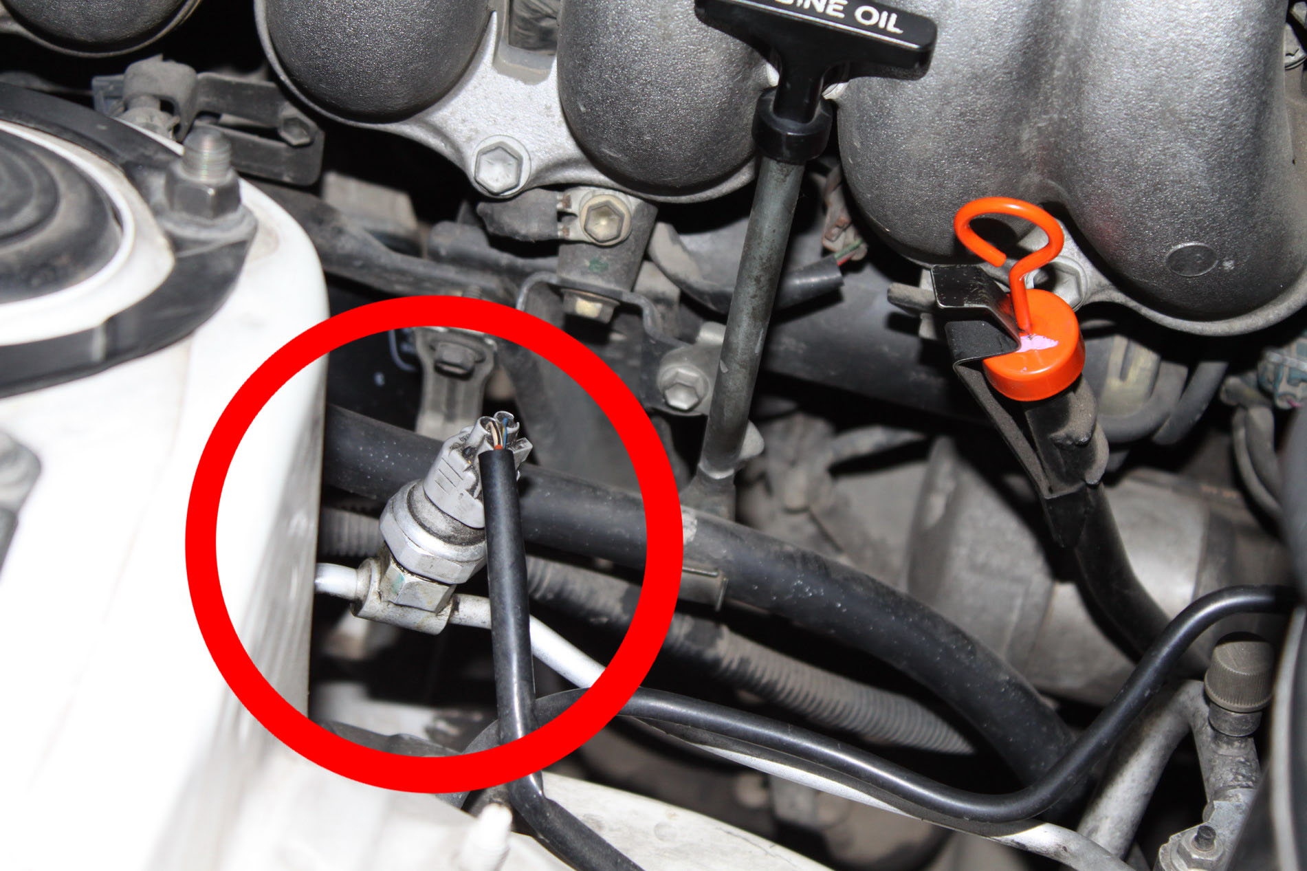

Не могу найти, что это за датчик. На нем подтеки похожие на масло. Никто не подскажет что это? Там где-то прокладку менять нужно или сам датчик меняется?

Посомтреть книжку нет возможности, сижу с диалапа почти, а ты погляди куда идет трубочка, это либо магистраль гидрача, либо кондея, похоже на датчик давления в фреона

Да я вот тоже думал, что это с кондея,
но тогда не понятно, почему с него маслянистая жидкость подтекает?

Это трубка кондея. Сопливит маслом видимо потому что фреон, как и антифриз, не только выполняет свою первоочередную функцию, но и смазывает механизмы.
Надо глянуть в EPC, там наверно стоит уплотнительное колечко.

Про кондей все равно не понятно: если это фреон,
то по идее это газ и он должен на воздухе испарятся, разве ни так?
У меня была мысль: может быть пары масла с сальников
конденсируются на этой алюминевой трубке и стекают на датчик?

Автору темы для общего развития почитать, чем заправляют автомобильные кондиционеры, прежде чем писать чушь всякую. В систему кондиционирования вместе с фреоном всегда добавляется масло для смазки компрессора.

Если человек ни разу не сталкивался с холодильной техникой, ему совсем необязательно знать, что кроме хладагента в системе присутствует смазка. Нужна она для механизма (компрессор, насос), который этот хладагент и гоняет по системе. Если появляются на трубопроводах подтеки масляные, это значит есть течь. Течь самого фриона заметить крайне сложно, ищется специальным прибором-течеискателем.
