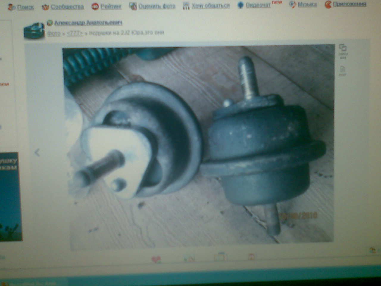

всем привет у меня лексус гс 300 и вот покончались подушки обе порвались ,поставил от Супры в металлическом корусе а на них на холостых и когда на дайве очень трясет ,
подушки не рваные понять не могу почему трясет?

один болт был чуть больше пришлось сверлить немного
Цитата(jdi @ 1.11.2010, 19:25) *
У меня вот тоже есть вибрация при 600-800 оборотах, gs300, ты как проверил подушки? их только снять и проверить можно7
у меня были без железного корпуса обычные простые, когда работал двигатель можно было узнать только с улицы у глушителя unsure.gif

да подойдут от Аристо или гс 300 до 1996 года
сообщение 18.11.2010, 17:43
Только надо иметь в виду, что на Супрах до и после 04.1995 подушки и лапы разные...

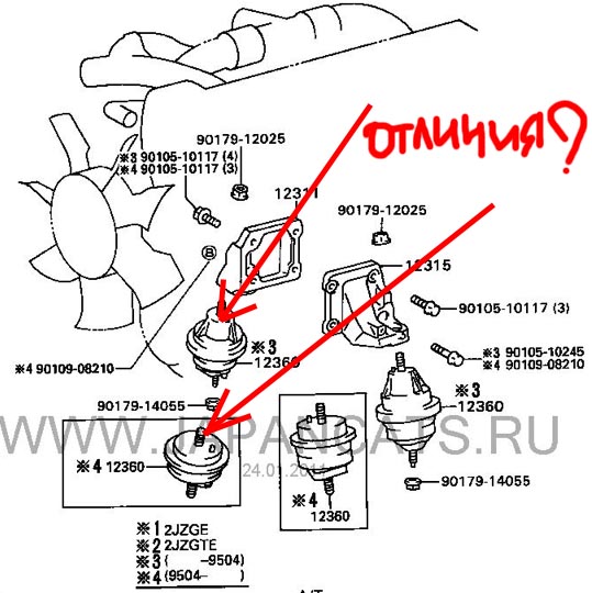

Опоры ДВС.
12360-46111
Цена - 1850р
12360-46070
Цена - 3645р.
Чем отличаются?
Сообщение отредактировал Belashoff - 24.1.2011, 13:51
сообщение 24.1.2011, 14:28
Читай сообщение номер 14

Женя, я доверился твоему руководству в личном сообщении.
Просто непонятно, как из картинки определять, что ставили до 95 года, и после...
Сообщение отредактировал Belashoff - 24.1.2011, 14:31
сообщение 24.1.2011, 14:34
Схемам в EPC не всегда стоит доверять. На то они и схемы, а не фотографии. Нарисовано может быть совершенно не то, что будет на деле.
Например, некоторые схемы взяты из каталога для Aristo, другие как будто рисовал человек, который и Супру ни разу не видел.
Хочешь подушки подешевле, покупай и лапы тоже, но это выйдет дороже.
Если надо увидеть разницу на деле - ищи фотки подушек.

Жень, ты мне рекомендовал как раз более дешевые подушки:
12360-46111
Цена - 1850р
сообщение 24.1.2011, 14:47
Скинь фрейм.
Если у тебя Супра выпущена позже, чем 04.1995, то да, надо брать 12360-46111
