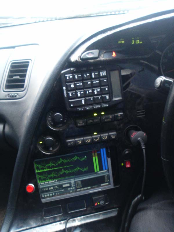

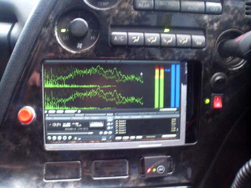

Собственно !
Не могу без компа в машине.
И в предидущей машине тоже был smile.gif http://www.pccar.ru/showthread.php?t=2482
Звук 5.1
USB Винт 120 GB
GPS и.т.п (всё что имеет разём USB smile.gif)

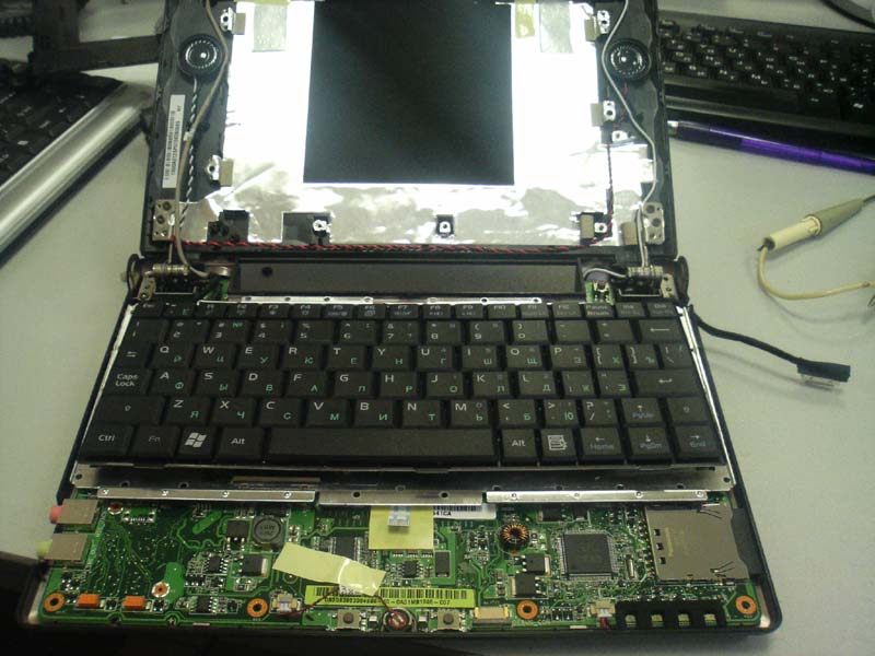

класс. только как-то не оч аккуратно - рядом с моником дыра) и клава как-то не так сидит, хотя может это на фото. Но однозначно зачёт.
Сразу пара вопрос, так как давно это интересует =) какой бп? куда разместил потроха? я так понял использовался бук?

оказалось там еее пс стоит) кто не в курсе - 8" бук от асус, вместо жесткого диска - ссд диск. Я подруги такой подарил, классная штука, только всё-таки ителовский атом даёт своё (( но для машины думаю самое то. Вопрос с питаловом открыт)

Итак.
В Мощном процессоре необходимости нет, поверьте мне. Я в Целике делал мощный комп. Всё свелось к использованию Винампа и всё! Ну игрушку поинрать типа "зумы" и всёёёёё smile.gif
Не заморачивайтесь мощными установками.

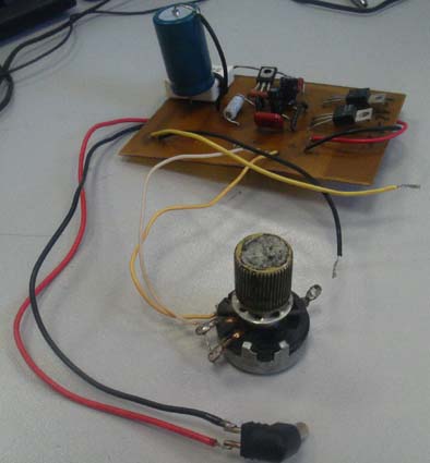

Теперь по питанию. Это самый геморойный вопрос. Если Ноутбук смело используйте инвертер 12->200 нормально работает.
Фото прилагается.
Еее PC спокойно лёг на штатный комп Супры прижался жгутом проводов и на кочках неподвижен smile.gif
Интерент реализован при помощи Блютуса и старенькой нокии 6085 спрятана под панелью.
Кстати, на Еее PC существует сенсорная панель. Стоит 2000 рублей. Тогда клавиатура и мыш отпадают. Сейчас использую пезпроводные клаву и мыш A4 Tech! Мыш вожу по коленке smile.gif
Хочу попробовать Мегафон 3g модем smile.gif там вот как раз и можно будет из инета радио слушать.
Вроде всё ! Если что спрашивайте чего я только не попробовал с компом в машине smile.gif
Батарею оставлял? Просто я когда думал на эту тему,то решил,что самым правильным вариантом установки бука будет выбрасывание зарядника родного и подача 12в напрямую в гнездо зарядки. Только не вникал в этот вопрос - нужно ставить трансфарматор или еще что-то?

Батарею конечно оставлять smile.gif Ведь при заводе авто на аккумуляторе идёт такая просадка, что комп сразу виснет. А тут поставил питание на провода от прикуривателя во время завода авто Комп будет питаться от своего аккумулятора. Кстати у Еее PC питание 9,5 вольт 3 Ампера. И 12 V напрямую подавать не стоит smile.gif
