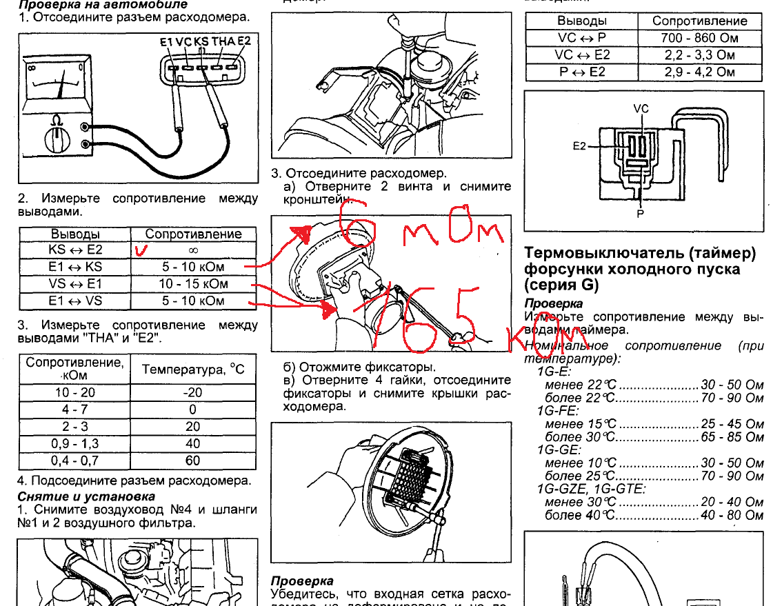

Подскажите пожалуйста в чем разница между расходомером с P/N:22204-42011 и P/N:22204-42010. В google нашел информацию что первый устанавливается на атмосферниках а второй на турбированых двигателях, на сколько это правда? Судя по фоткам они идентичные. Дело в том, что у меня Супра турбо и стоит датчик P/N:22204-42011. Проверял сопротивление и обнаружил, что оно не соответствует указаному в литературе. Возникает вопрос: или у меня не тот датчик, или он неисправен. Спасибо за ваши ответы. |

Sadman Проверял согласно этой библии! 22.11.2010, 10:44

Sadman Ты хочеш сказать что мой датчик пошол по женскому ... 22.11.2010, 13:51
Mr. Y Куда пошел именно твой датчик - тебе виднее Девай... 22.11.2010, 15:54
