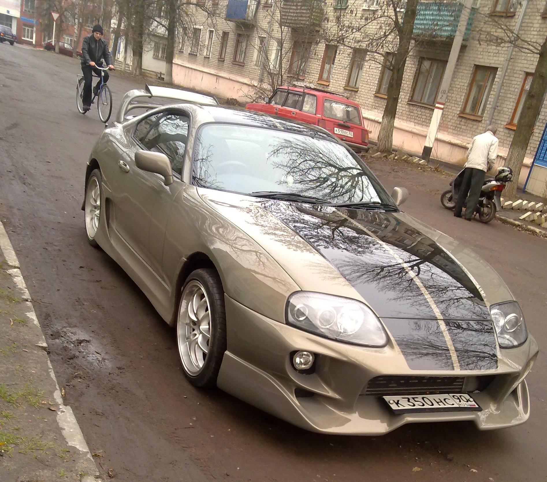

Всем доброго времени суток! Уважаемые модераторы просьба за аорфографию не наказывать Т.к прогуливал уроки в гараже с мопедами! а после с Авто! очень нравяться спортивные авто! до Supra были такие как Ford Probe 2.5 V6 и Toyota celikсa ST 202 3s-GE обе были на ручке! Supra на Автомате! и это не радует! в дальнейшем будет свап 100% на М/Т. Вобшем сейчас немного фоток и чучть расскажу про её проблеммы! help.gif

Вот что еще могу сказать! про 497 Л.с. были сказки! я так думаю! сев на неё после 3s-GE на мехе я очень большой разницы не почувствовал! ну на мое ощущение там в ней сил 250! с чего такое заявление! я думаю что не работает 2-я турбина! да и с датчиком буста неичего непонятно! он то 0.5 показует показывает, то 1.5, вобшем нужны советы бывалых! friends.gif что с ней?! когда давишь газ плавно, она начинает ускоряться более мениее нормально до 3000-3500 после тяга пропоадает и не появляеться вплоть до отбойника! при резком нажатиеи газа в пол! срабатывает Кик Даун! Так сказать она переключает на предачюу ниже обороты поднимаються до 6000 а она не ускоряеться! просто медленно набеирает скорость и гудит как потерпевшая! вобшем это у меня Первая Турбовая машина! я в этом деле полный 0! ну или чайник кому как удобно pardon.gif поэтому Жду ваших советов и предложений! буст контролер выключен как его включить я не знаю а уж настроить тем более! help.gif
