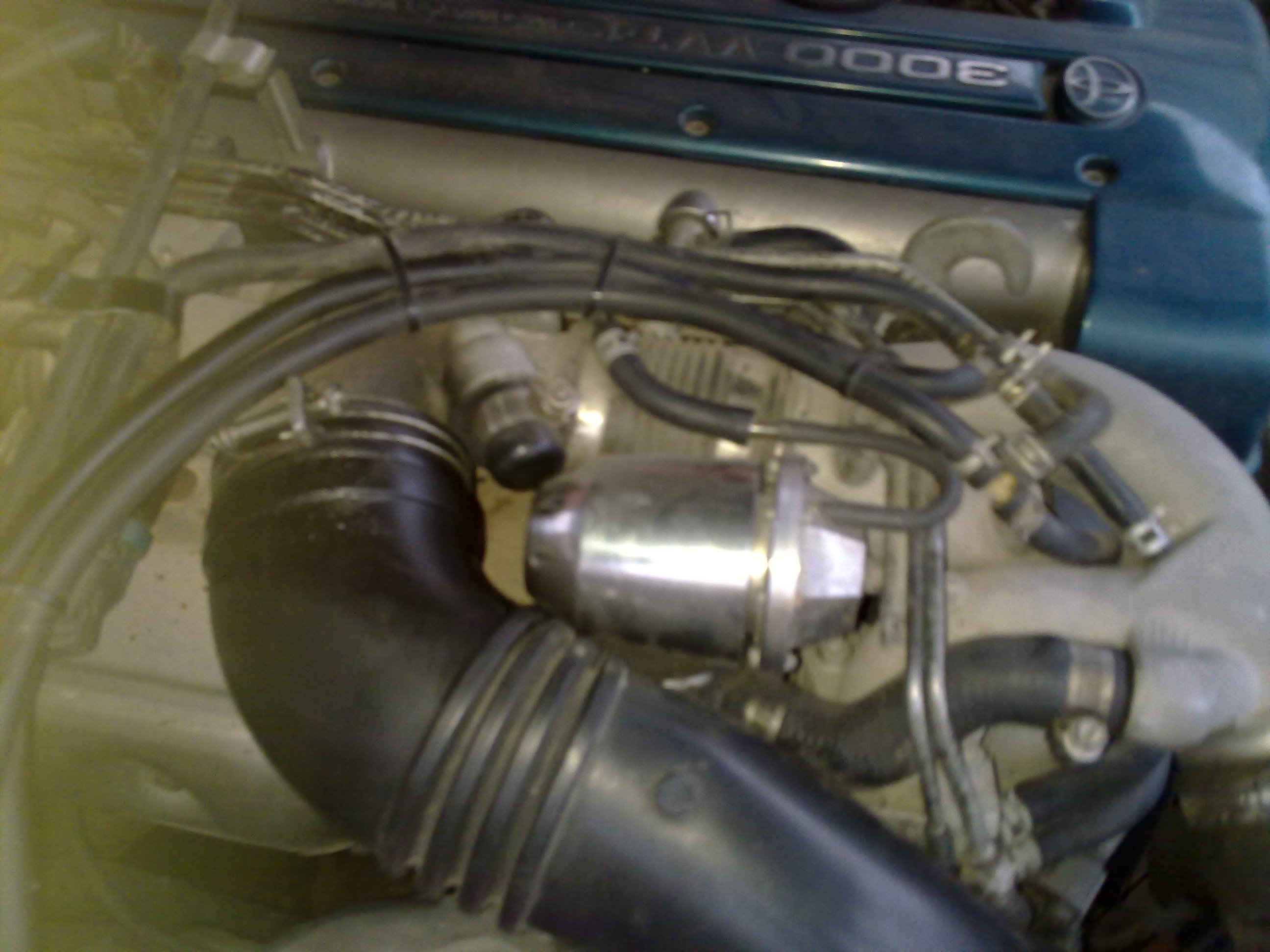

- - YGODKIN   У тебя не работает вторая турбина. посмотри наличи...   26.11.2010, 1:27
- - AlexXXL82   Naxys, вся зима впереди, разбирайся с двиглом и ту...   26.11.2010, 6:00
- - МоскалЪ   Афтор - классная у тебя авта, спору нет! Надо ...   26.11.2010, 9:08
- - TRAXXs   Может просто нет крыльчатки на второй турбине. Мож...   26.11.2010, 10:46
- - Naxys   YGODKIN QUOTE попробуй отсоединить буст контрол и ...   27.11.2010, 2:05

|- - beast_drc   Цитата(Drillchel @ 5.12.2010, 15:14) Блоу...   5.12.2010, 15:05
- - Drillchel   beast_drc Я про MAF, читал на форуме, что при его ...   5.12.2010, 17:28
- - IQ200   Привет! Поздравляю красивая машинка и редкая)...   5.12.2010, 18:12
- - beast_drc   Drillchel, Краткий ликбез. Блоу-офф (в общем случа...   5.12.2010, 18:17

- - Sub   Блоу HKS пшикает на улицу, так что машина будет пл...   7.12.2010, 2:33
