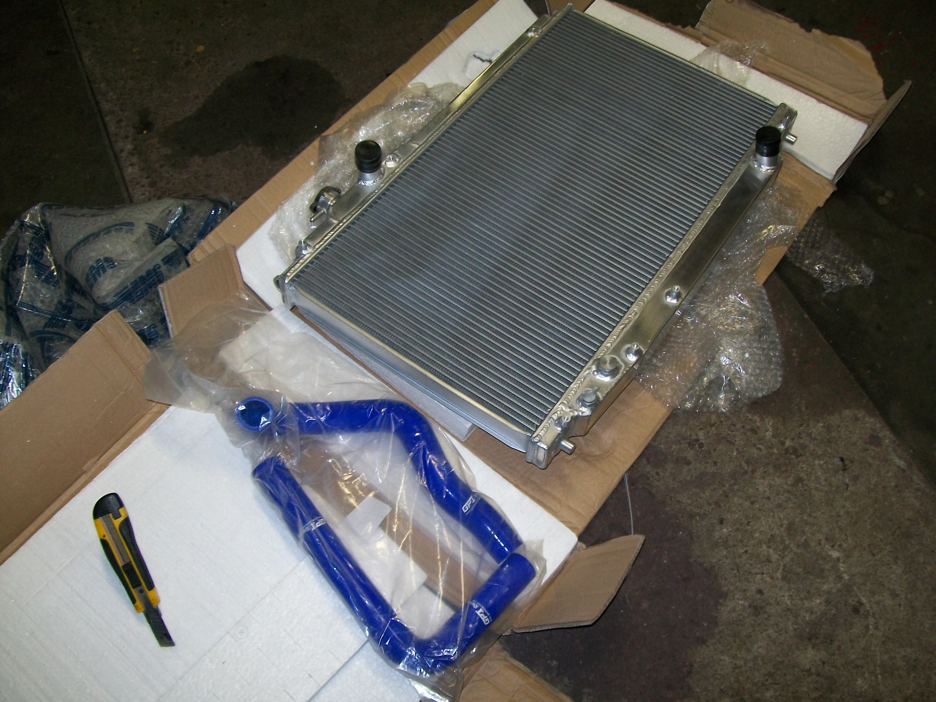

прикупил я тут себе радиатор толстый...
начал устанавливать, всё встало в родные места на родные подушки.
залил новый антифриз, завёл, всё работает. начал выезжать из гаража, закрываю капот а тут ОП а капот то не закрывается... а точнее защёлкивается нормально но встаёт чуть чуть на перекос.
крышкой радиатора упирается и чтобы капот встал как надо не хватает буквально 2мм (сужу по кончику капота возле фары!)
кто нибудь с таким вообще сталкивался ?!
и какой выход из ситуации можно найти?! переделать нижние крепления ? или проблема в самом капоте ?!

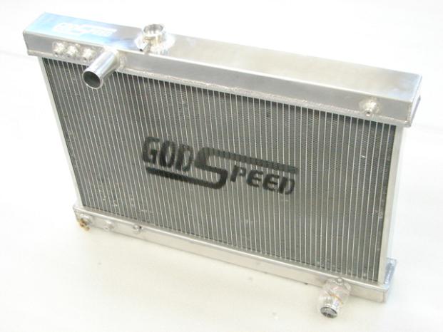

Настоятельно не рекомендую брать радиаторы такого типа (с огромными бачками):
Мало того, что он не встает на штатные подушки, так еще после их доработки, он садится нижним бачком на саму нижнюю панель и не опускается до того уровня, до которого должен. Из-за этого не закрывается капот и приходится резать подушки еще дальше, а потом удлинять верхние кронштейны. После всего этого я почти на 100% уверен, что никакой кожух радиатора не встанет так, чтобы он не задевал крыльчатку вентилятора. Положение могут спасти электровентиляторы, но далеко не все работают так же хорошо, как штатная вискомуфта. Короче говоря, гемор обеспечен. Берите реплику Koyo, если уж нацелились на китайский радиатор.

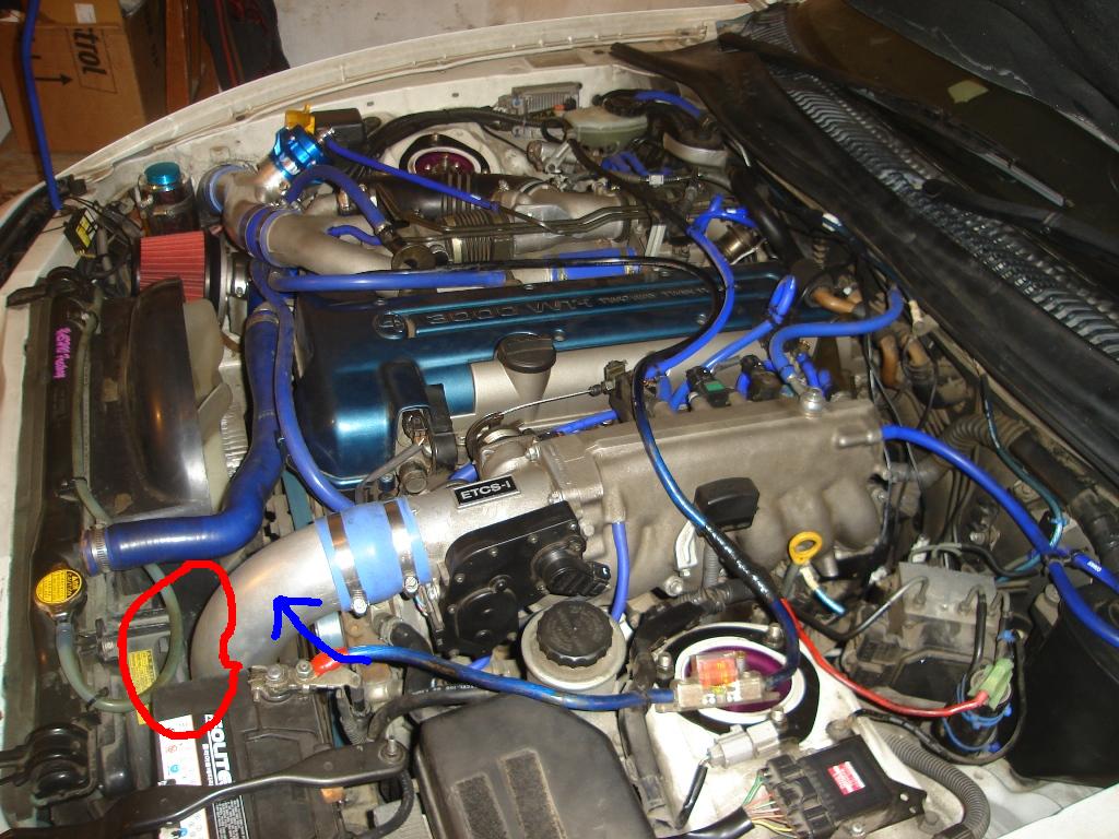

Был опыт установки аналога KOYO, для JZA80. Радиатор вообще не становился. Симптомы:
1. Не встал в нижние подушки, расстояние от нижнего бачка до держателя подушки слишком маленькое.
2. Уперся нижним баком в нижнюю панель телевизора. Пришлось срезать переднюю часть бачка (треугольник в проекции с боку радиатора по всей длинне нижнего бачка) и варить.
3. Расстояние между верхними штатными держателями радиатора оказались уже чем у верхних держателей на радиаторе. Разумеется не вставали. Пришлось срезать треугольники по краям(проекция сверху) в верхнем бачке и варить.
4. Расстояние до крышки капота минимальное.
5. Штатный кожух муфты по креплениям не подошел, хотя тут могу предположить из-за того что у меня АТ машина а радиатор для МТ.
Итог: с учетом всех работ, и морального осознания того, что под капотом колхоз, который не сильно дешевле получился KOYO оригинала, решил взять оригинал. Приедет, посмотрю как этот радиатор встанет.
