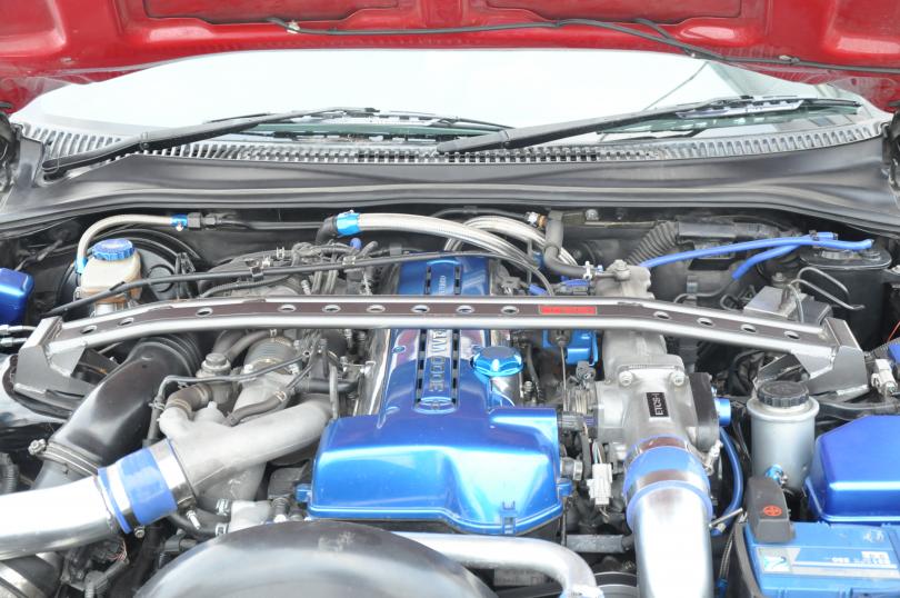

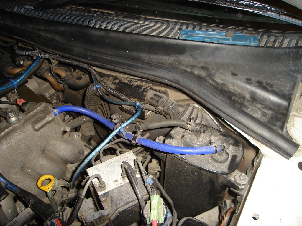

Трубки идушие никуда, обнаружил трубку которая выходит просто в атмосферу
master
сообщение 5.12.2010, 17:00
Сообщений: 920
Регистрация: 31.3.2010
Пользователь №: 4 538
На фото справа в черную штуку из блока коллектора идет синий шланчик, а выходящий из него черный выходит в атмосферу, но на конце болтается хомутик, я из этого сделал вывод что он куда то должен входить, обсмотрев все вокруг ничего не нашел, подскажите кто знает куда он должен входить
- master   Трубки идушие никуда   5.12.2010, 17:00
- - Матрос Железняк   да видать синих шлангов не хватило   5.12.2010, 19:08
- - серега   странно, у меня три шланчика туда приходят   5.12.2010, 19:25
- - KARABAS 48   У меня она идёт сюда. Буду в гараже лучше сфотаю, ...   5.12.2010, 19:42
- - MFpaxa   Вот куда синий приходит называеться абсорбер - ула...   18.12.2010, 20:09

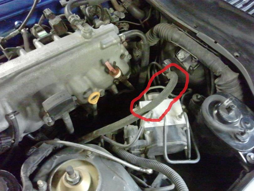

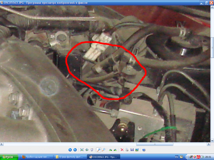

- - John337   Подскажите кто может.Хочу восстановить абсорбер.Ку...   10.3.2012, 22:25

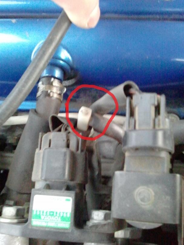

- - John337   И еще.с чем соединяется эта трубочка?   10.3.2012, 22:30
- - amigos   RE: Трубки идушие никуда   10.3.2012, 22:39
- - John337   Еще проблема.затыкаю отверстие, раньше было тройни...   10.3.2012, 22:54

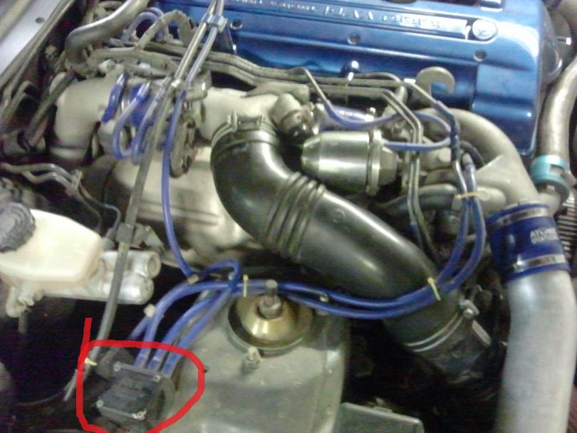

- - drool   А ты не MAP затыкаешь?   11.3.2012, 9:40
- - Surgut88   как вы вообще так ездиете ?! что то торчит, ...   11.3.2012, 9:48
|- - John337   Цитата(Surgut88 @ 11.3.2012, 13:52) как в...   11.3.2012, 14:33
- - John337   Постараюсь.Просто турба первая и нехрена не понима...   11.3.2012, 13:39
- - rom@888   Турбулятор.   11.3.2012, 14:16
- - drool   Да, это шланг с бака. Его к адсорберу. Сзади на ко...   12.3.2012, 9:32
|- - John337   Цитата(drool @ 12.3.2012, 13:36) Да, это ...   22.3.2012, 22:50
- - John337   ок.а этот куда тоже сейчас идет.что туда?можно где...   12.3.2012, 9:46
- - drool   Не понял тебя. Тот, что выделен красным 99% просто...   12.3.2012, 9:49
- - John337   да ты правильно понял.можно где нить посмотреть вс...   12.3.2012, 9:57

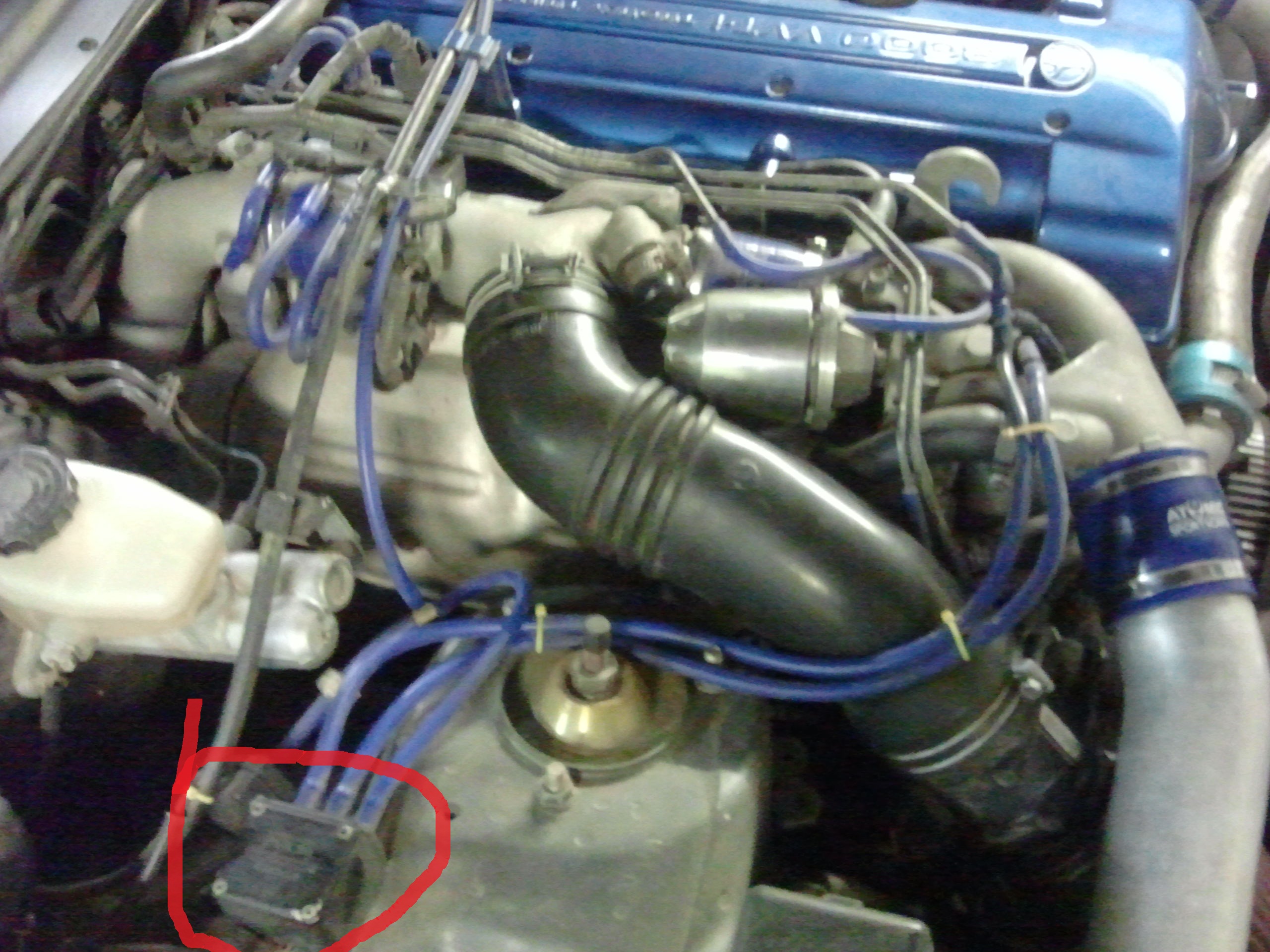

- - John337   Нашел схему она?Что за фигня.У меня 2.Еще у какото...   12.3.2012, 20:24
- - Wolf_sw   обсорбер это - канистер. она еще по другому вроде ...   12.3.2012, 21:12
|- - master   Цитата(Wolf_sw @ 13.3.2012, 3:16) обсорбе...   13.3.2012, 4:34
- - Diabolik   Похожа. Но походу дела не моя. У меня есть подозр...   12.3.2012, 21:14
- - rom@888   Именно так. У меня тоже две трубки на абсорбер идё...   13.3.2012, 4:20
- - Wolf_sw   странно . сча спецом сходил к машине глянул у меня...   13.3.2012, 23:00
- - John337   так что никто мне не скажет что к нему подходит?   22.3.2012, 11:02

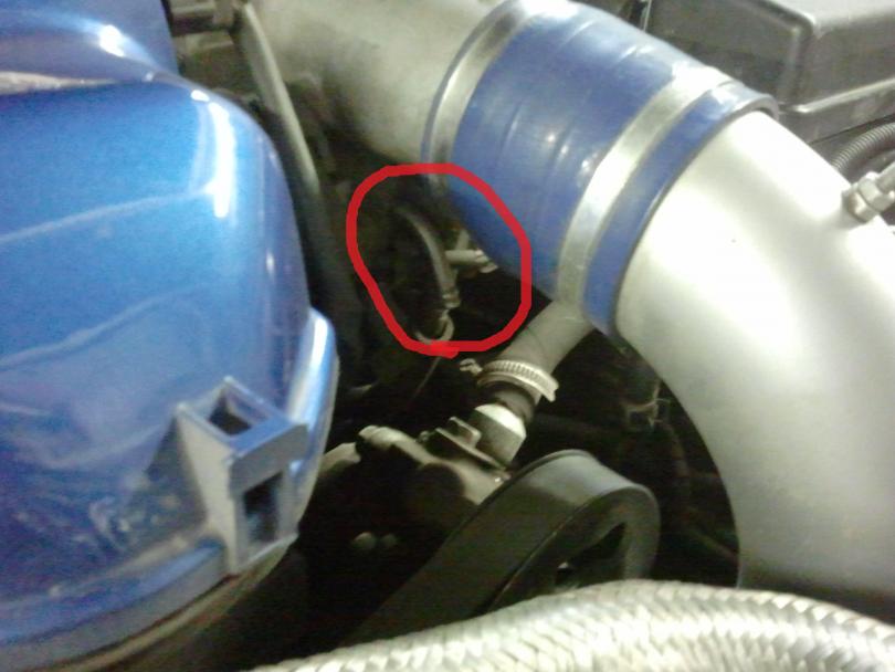

- - Блек   Ты про эту трубку? Если она, то сюда уходит   22.3.2012, 11:43
- - John337   т.е. они соединяются?   22.3.2012, 12:17
- - drool   Кто они? Меня твои ответы убивают иногда От дросс...   22.3.2012, 12:25
- - Блек   Нет блин, обе трубки торчат в атмосферу, а шланг п...   22.3.2012, 12:47
- - Sub   Я бы даже назвал это подогревом   22.3.2012, 13:32
- - Блек   Sub, по факту да, но вся система это сист охлажде...   22.3.2012, 13:46

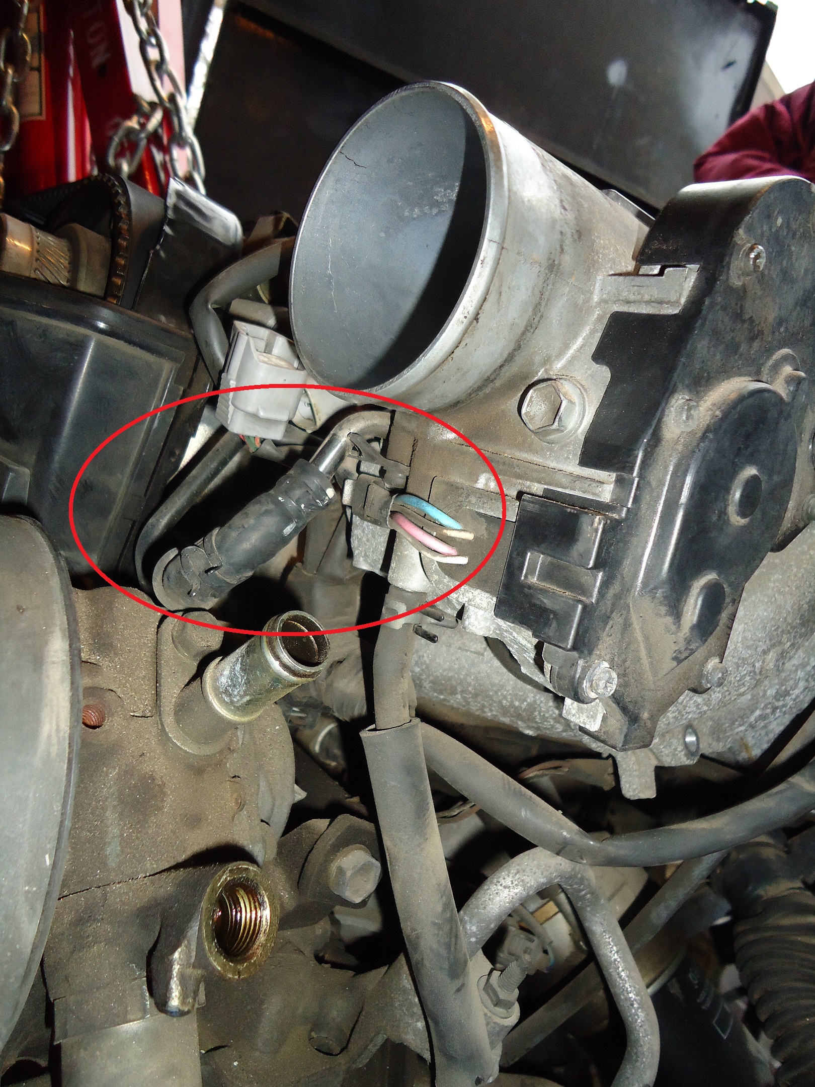

- - Naxys   Там все сделано в обход БДЗ. Т.е. на прямую. На ю...   22.3.2012, 16:19
- - John337   Всем спасибо за помощь.Особенно (Жене)Naxys все до...   22.3.2012, 21:36

- - John337   Про БДЗ, я понял, что там в обход сделан подогрев,...   23.3.2012, 8:15
- - drool   moviegear, есть два способа - простой, а можно ...   23.3.2012, 8:45
|- - drool   Цитата(drool @ 23.3.2012, 10:49) John337,...   26.3.2012, 10:23
- - moviegear   drool, мне наоборот, ёпте! Тогда куплю сингл и...   23.3.2012, 13:15
- - John337   Блин...Что помочь мне некому?Я понимаю У вас все о...   23.3.2012, 22:06
- - John337   Всем спасибо разобрался!!Особенно Naxys. a...   26.3.2012, 11:17
