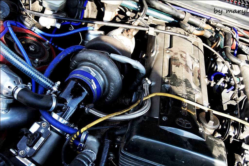

Женя, не так уж и просто) У меня так ПФЦ стоял - VVT-iшный (который сейчас как раз у master'а) на non VVT-i моторе: во-первых, надо будет ставить маф на впуск,плюс делать электрику, связанную с ним, во-вторых, чтобы маф с ума не сходил, впуск надо будет делать под углом, ставить байпас, в-третьих на распредвале, выпускном кажись, мутить подобие обманки VVT-i муфты. В конечном итоге через год эксплуатации с кучей головняков ( регулярно глохла (см. проблемы с мафом), переливала, проблемы с настройкой) взял себе именно супровский ПФЦ под не VVT-i мотор. Ставится болт-он, без всякого колхоза, плюс все системы, включая трекшн, работают в штатном режиме. Ниже картинка как было реализовано у меня.

Я так понимаю если найти комп от 1JZ not VVT-i то проблема с мафом отпадает?
RaFFaili4
сообщение 11.2.2015, 2:26
Сообщение #52
Сообщений: 209
Регистрация: 18.11.2010
Пользователь №: 5 215
Авто:Supra RZ-S
Да, но на ебее я нашел только один вариант http://www.ebay.com/itm/Apexi-El-Power-fc-...3d9&vxp=mtr и то сомневаюсь, что он не VVT-i, потому что в описании модель прописана как маркообразные 96-01 год, а в названии идет как 1JZ-GTE twin turbo, которые твинами шли только не VVT-i. Короче, редкое это все, если найдешь - хватай без раздумий.
