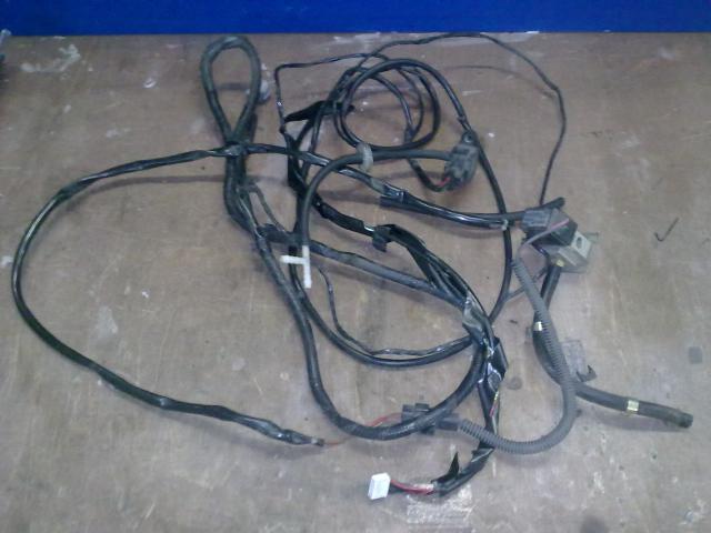

Интересует его робота-способность и настройка, или может поставить другой и непариться?

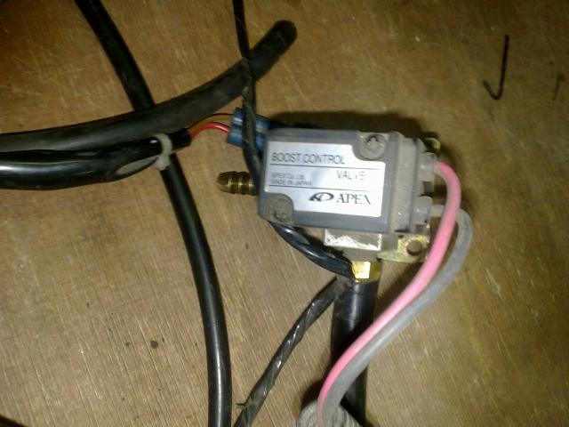

Какого устройства у него нет? Повар ФЦ?smile.gif У автора соленойд только как я понял.

Вы чего гоните! У меня стоит и компьютер и командер. Вот хотел купить буст-кнтроллер, поэтому и спрашиваю. fool.gif

Аа..ясно... мое имхо ставить отдельно авцр. В повер фц нет настройки по передачам. Есть только 4 режима буста..Но если автору это не интересно то можно обойтись и просто 4мя настройками. У тебя соленоид для высокого давления как на Super AVC-R, да? В ките к повар фц идет такой..
