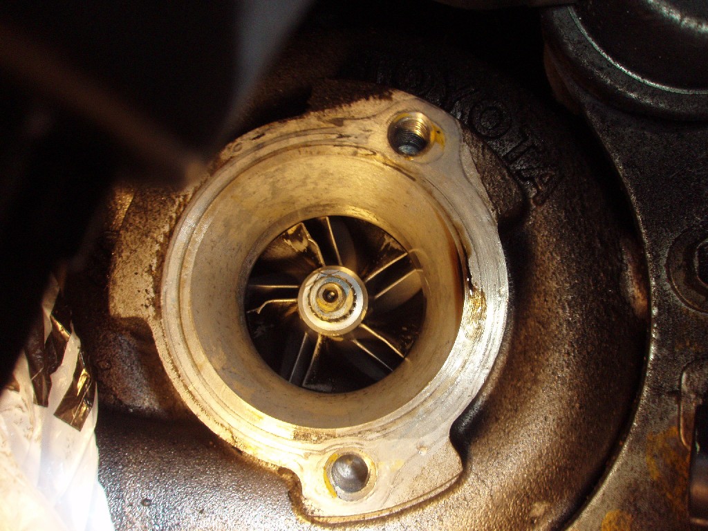

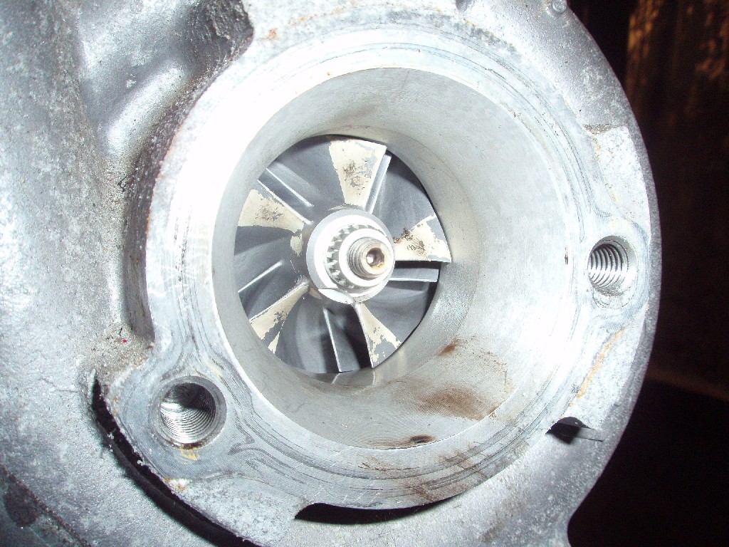

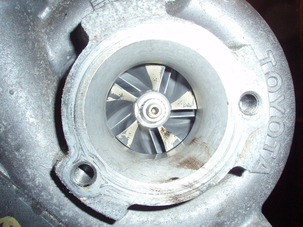

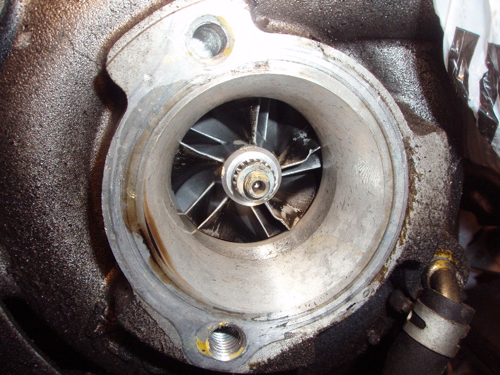

2-ая турбина вроде ничо так, но когда смотришь в выходное отверстие холодной улитки, то там лужица масла.. (люфт только продольный, небольшой)
З.Ы. Что за белая фигня на лопатках ? А вот первая чувствует себя значительно хуже (люфт и тот и тот, ну да и что там люфт... Вотпрос в следующем.. имеет ли смысл их везти на восстановление, или искать контрактные, состояние которых так же неихвестно.. -------------------- "Проще продать

Масло 2й турбине может быть и за счет сапуна картерных газов! Хотя целостность холодной части не показатель, надо смотреть "горячую" часть. Краска белая- а фиг его знает для чего?!. мне показалось, что ее балансировки наносят) может для защиты по поводу что делать с турбинами, то тоже ответ не однозначный) Где то создавал тему когда возил свои на реставрацию... там было тоже не все гладко, ту турбину в которой катридж заменили до сих пор ходит, та у которой были втулки заменены схаркнулась в выхлоп. Единственное что посоветую если ты ездиешь на секвентальном режиме и не дуешь постоянно 1.3, сделать поставить 2ю сток турбину взамен первой а 2ю сделать металлическим катриджом. что бы не говорили но лаг от 1й металлической ощутимый. мое ИМХО! -------------------- Errare humanum est,
