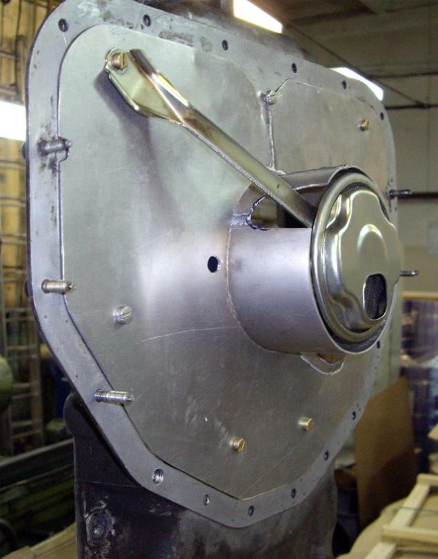

Раньше я как-то с масляными аккумуляторами не сталкивался. А кто-нибудь сталкивался? Они могут служить бюджетной альтернативой системам с сухим картером? Т.к. американцы весьма щепетильны в вопросе масляного голодания (с учетом развитой аэродинамики их машин, это понятно), а тут достаточно серьезный автомобиль и такая простенькая система smile.gif
И еще вопрос - я так пониманию все равно нужен будет другой масляный насос. Он будет работать в паре со стоковым?

- - Mr. Y   работает со стоковым. Т.е. это тупо бутылка с подп...   7.1.2011, 23:39
- - John_Travolta   А в поддон пластины не помогают?   8.1.2011, 1:16
- - Bakki™   Нет. Time Attack корыта с развитой аэродинамикой м...   8.1.2011, 2:59

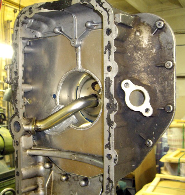

- - Bakki™   Unnamed откопал вот такой шикарный вариант, я дума...   9.1.2011, 18:44
- - John_Travolta   Вот подобные пластины на RB26 http://www.tomei-p....   9.1.2011, 19:15
- - Bakki™   Угу, 4G63 и RB есть, а 2JZ нет почему-то Хотя я ...   10.1.2011, 1:30
- - IQ200   Это уже по проще (насчет перегородок). но вот как ...   10.1.2011, 4:44
- - Bakki™   Перегородки слева-справа, а не спереди-сзади. Но н...   10.1.2011, 4:53

- - IQ200   Ааа! Понятно) просто по картинке перегородки с...   10.1.2011, 7:17
- - Unnamed   Нет, по картинке перегородки стоят как раз таки по...   10.1.2011, 8:23

- - Bakki™   С ломами поддон будет в горизонтальном положении о...   11.1.2011, 3:08
- - Sub   Эта пара градусов проблему не снимет. Сила инерции...   11.1.2011, 3:50
- - Unnamed   Про отлив масла на торможении Женя все верно говор...   11.1.2011, 7:18
- - White   Или сам маслоприёмник опускать ниже или делать так...   14.1.2011, 12:56
- - VL@D   Как на счет такого варианта? Правда от 1JZ но можн...   14.1.2011, 13:05
|- - Mr. Y   Цитата(VL@D @ 14.1.2011, 14:09) Как на сч...   14.1.2011, 13:27
- - White   Именно об таком варианте я в своём посте выше и го...   14.1.2011, 13:12
- - EKSIN   т.е. здесь получается, что при стекании масла с ко...   14.1.2011, 13:27
- - MOTOR   Типа того по ходу,только вот Mr.Y прав-масло будет...   14.1.2011, 21:54
- - Unnamed   Что то какая то бессмысленная конструкция. по край...   15.1.2011, 16:40
- - Bakki™   Да, пожалуй такой мод действительно вряд ли решит ...   16.1.2011, 0:37
- - White   Возможно, что исполнение хромает, но идея, как мне...   17.1.2011, 21:35
