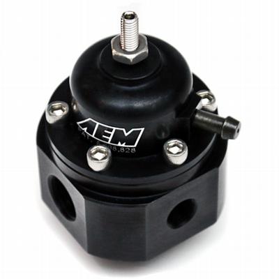

А такой регулятор не знаете сопоставим по надежности с Aeromotive?
Топливный регулятор AEM
Универсальный регулятор давления топлива AEM Universal Adjustable Fuel Pressure Regulator. Имеет регулировку давления в топливной системе 20 - 85 psi, давление пропорционально поднимает 1 к 1 относительно давления во впуксном коллектори. Регулятор может работать на топливных системах до 1000 лс. Регулятор имеет порты 6 AN или имеет порт 1/8 NTP для указателя давления или сенсора давления.

сообщение 20.1.2011, 10:33
у меня такой стоял, при 2 насосах вальбро, давление ниже 3,3 кг опустить не может. потому и поменял на аэромотив.

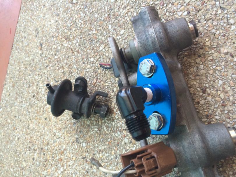

сообщение 9.7.2014, 14:26
Вопрос. Если ставить Aeromotive как-то можно обойтись малой кровью и не снимать рейку\резать резьбу и прочее (а то потянет сразу кольца форсунок и пр.) ? есть адаптеры какие-нибудь ?

Конечно есть, всякие разные)
http://www.forvardavto.ru/shop/fitingi/top...gdb-autobahn88/
сообщение 10.7.2014, 15:43
VL@D, Круто, спасибо )

Блин, когда мне нужно было никто привезти не смог этот переходник, ценник был просто космический.
Хотя у меня атмо рейка, может из-за этого.
