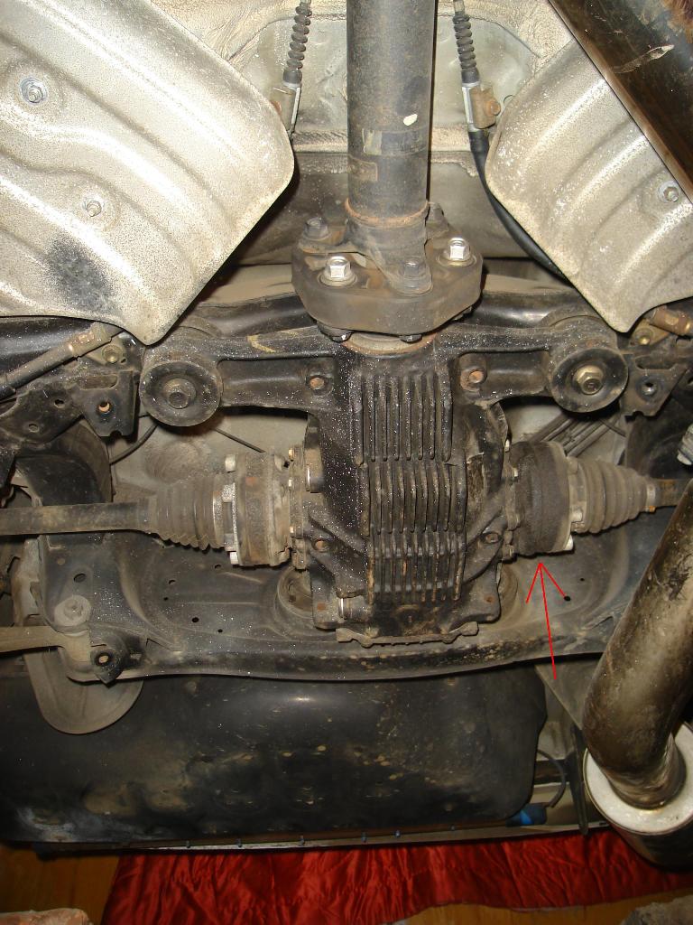

Обратил внимание что потеет левый привод на выходе из редуктора.

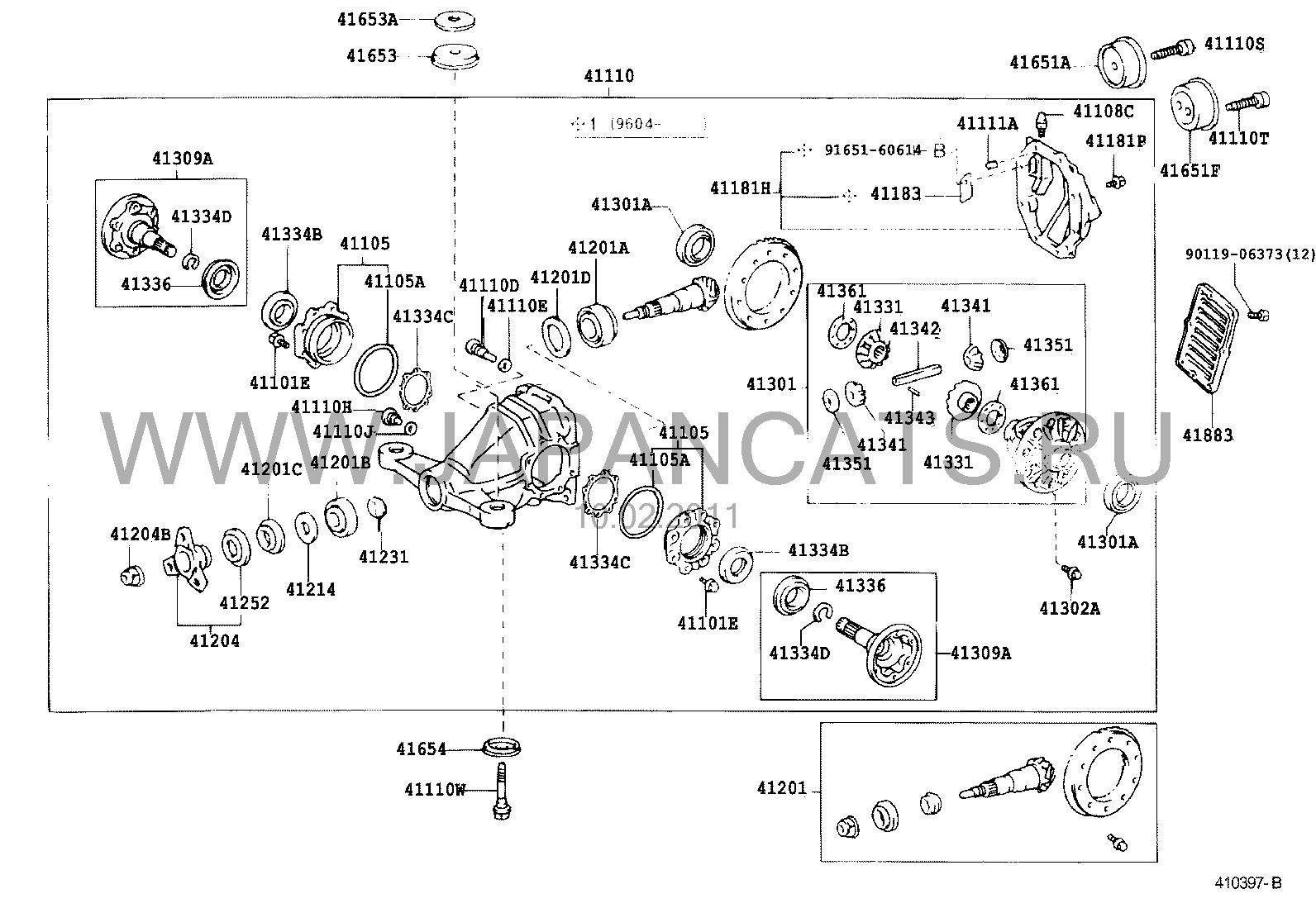

Замена сальника 41105А (что на рисунке) № его 90301-96003 и сальника 41334В (что на рисунке) № его 90311-47008 исправит это? или какие то другие нужно поменять?

Вообщем В общем проблема на фото, налетик масла есть.
Заказал на Экзисте резинки обведенные на фото и хотелось бы поменять их самому, заказал на обе стороны. Кто делал такую процедуру? Поделитесь опытом, есть ли камни подводные какие.
Редуктор снимать или не обязательно?
Масло я так понимаю слить надо или оно само на тебя потом сольется smile.gif Заодно замену резинок можно совместить с заменой масла

менял недавно,
ты как то много всего заказал, надо только 41334В + опционально стопортное кольцо на самом приводе 41334D
я менял подушки редуктора, поэтому редуктор снимал
по мануалу вал надо выдергивать обратным молотком, не оказалось под рукой нужного. Поехал в ТССМ, а там тупо выбили молотком...что я мог сделать и у себя в сервисе... dry.gif
п.с. если редуктор снимать не будешь - слей масло сразу

41105А - это не сальник, а уплотнительное кольцо.
Боковой сальник там только 41334В.
Я менял только сальники, масло и стопорные кольца (41336-24020 90521-34003).
При снятии редуктора мануал настаивает на замене болтов, которыми он крепится.

41336-24020 экзист выдает как крышка
90521-34003 может это стопорное кольцо? 41334D на схеме
Сообщение отредактировал master - 11.2.2011, 17:54
сообщение 11.2.2011, 18:31
Да, не тот номер скопировал. Конечно 90521-34003
Исправил

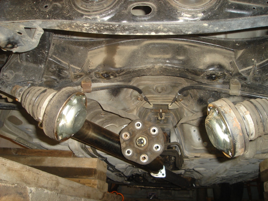

Гайка что на фото не хочет откручиваться, я (87 кг) вставал на вороток и качался, а она даже не сдвинулась. Там обратной резьбы нет случайно? Кто как откручивал ее? WDха не помогает.
Об гайки которые крепят привод к редуктору согнул винтом шестигранникsmile.gif он правда китайский, куплю нормальные головки-шестигранники будет попытка №2.
Там кстати обычная резьба или обратная?

Я вот такую приблуду изобрел для откручивания ступичной гайкиsmile.gif но она не открутилась
плюнул я на это дело и снял редуктор без снятия приводов
