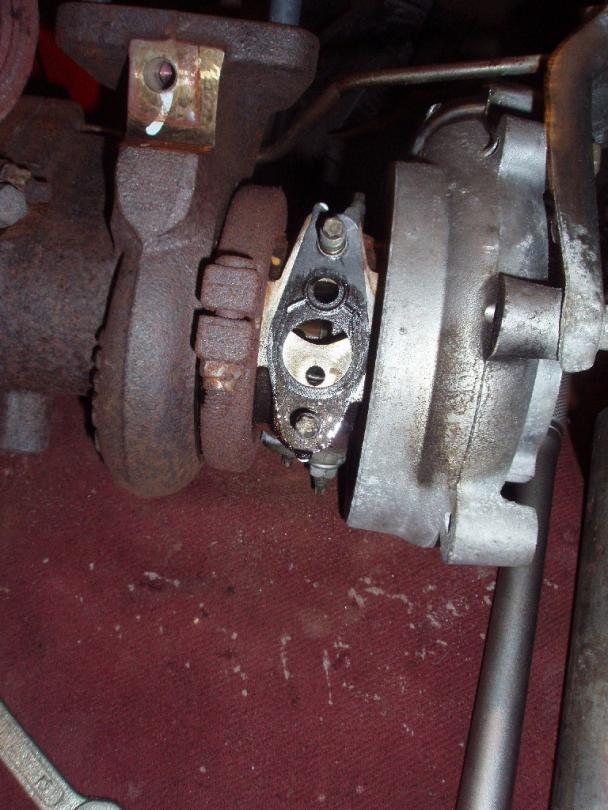

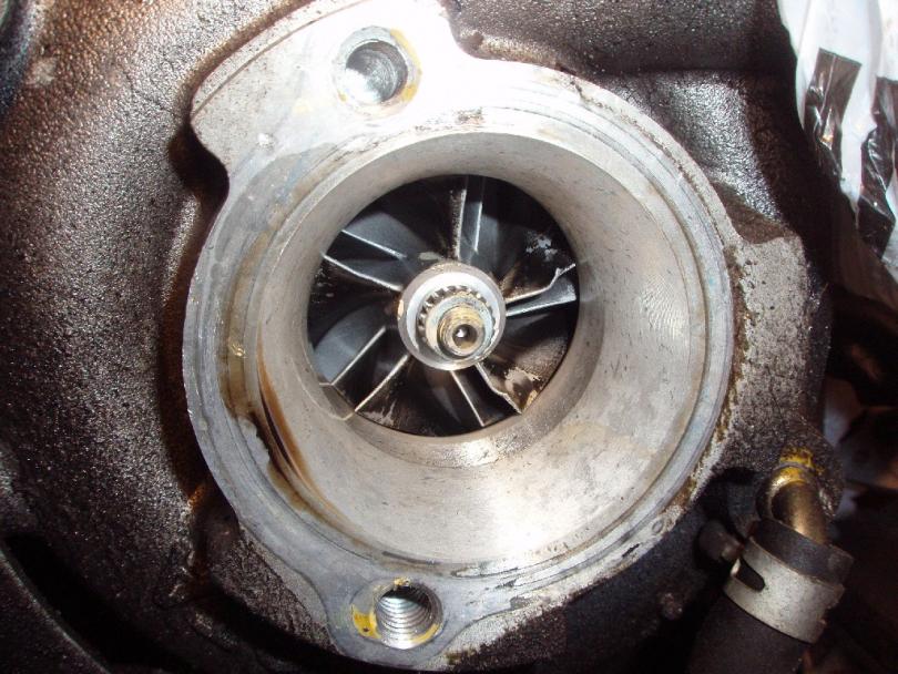

-Отломаны куски от крыльчатки турбы,
-неправильно поставлена прокладка на турбах

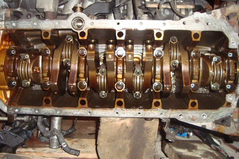

1) Делал на основании состояния масла под клапанными крышками) (а вернее цвет консистенция), потом уже снимал поддон и смотрели вкладыши
(см. в бортовике)

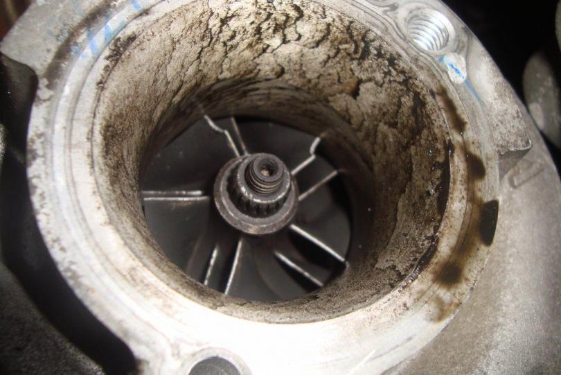

2) из косяков наличие ржавчины в ВМТ и заклинившая 1 турбинка

4) колено смотрели все в норме было, смотрели цилиндры после удаления ржавчины - результат пришлось гильзовать и торценули блок

с турбинами беда, передняя на фото в таком виде была, задняя не вызвала визуально подозрений, но на деле льет страшно, будем менять и ребилдить одновременно.
