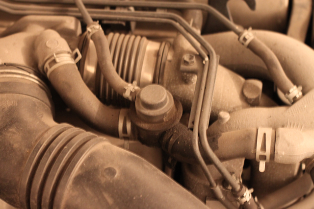

Приветствую! Ребят,обратил внимание на клапан расположенный над турбинами-он покрыт налётом масла.Что это?
Может это быть сигналом на размышления...? Или в этом ни чего страшного нет? Или это вообще не пойми что?
Не совсем "рублю" в таких тонкостях,поэтому прошу совета...
С УВАЖЕНИЕМ!

масло может тут взяться только из самого этого шланчика (который в масле), хомут может не плотно прижимает вот и продавило, больше вроде неоткуда.
Я бы снял его и посмотрел наличие масла внутри него, если оно там присутствует, то глянул бы состояние турбинок. Если внутри все сухо то может просто пролилиsmile.gif

Это вполне нормально турбины не новые немного масла во впуски всегда есть,протри да забей.

шланг треснутый уже от старости скорей всего - поменять бы (а то утечка буста будет). Масло может быть из вентиляции картера, т..ч это не признак кончины турбин

для самоуспокоения я бы посмотрел состояние турбинок, это же не долгоsmile.gif
