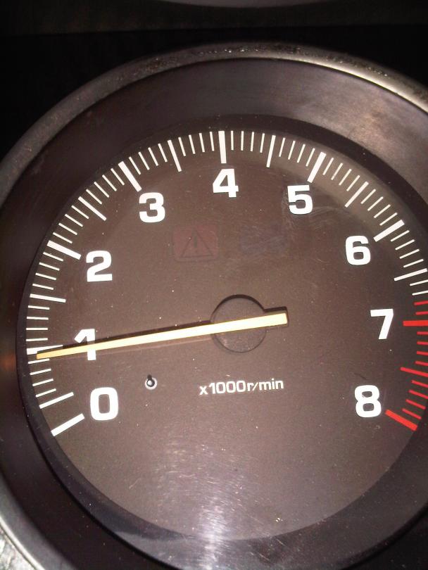

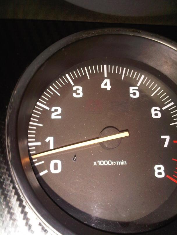

Всем привет, сегодня увидел взлет оборотов, когда стоишь на Parking.
Стоял, было 700 где-то, включаю печку - 900/под 1000(та_же история когда крутишь рулем, но там вроде так и должно быть, но не так сильно взлет был). Вроде такого не было... Не знаю как-то связано это с автоматом или нет, сегодня по слякоти ехал - был какой-то странный звук, как будто автомат что-то там переключает со звуком страным от 2.500 оборотов, но не всегда... Звук странный, тоже такого не было... Кто что подскажет, как-то это влияет друг на друга? Что можно поменять по автомату если это он... Сообщение отредактировал Bakki™ - 22.2.2011, 12:46

Обороты задраны могут быть:
1) подсос воздуха а) износ дроссельной заслонки б) какой то вакуумный шланг треснут 2) неправильно выстален ДПДЗ от сюда и обороты и пинание автомата, выражается когда останавливаешься и потом происходит толчок автоматом. обычно на холодную 3) тросик автомата кстати тоже глянь 4) клапан холостого хода грязный. на слякоти могут колеса буксовать или трекшен щелкать) -------------------- Errare humanum est,

Взлёты оборотов у тебя такие были всегда, это нормально, когда нужная дополнительная мощь для включающихся узлов (гидроусилитель, печка). Они же не от аккумулятора работать будут.

2) неправильно выстален ДПДЗ? что ето? дрос заслонка а первое? а по датчикам тоже может быть? детонация и тд? Сообщение отредактировал GlebTheSecret - 22.2.2011, 12:28 -------------------- |

GlebTheSecret, Датчик Положения Др. Зас.

по датчикам если датчик температуры ОЖ гонит и температуры воздуха, но маловероятно

большое спасибо всем, в пятницу поеду к мастеру попробуем все посмотреть, так же сделаю комп.диагностику =)
