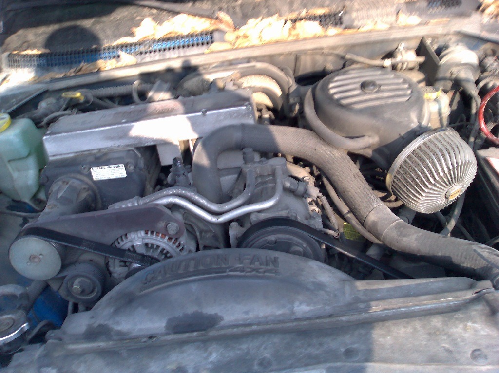

Просто не знаю не то прошивка кривая на компе, не то вот сейчас буду ставить катализатор или 2ю лямду обманывать, не то фильтр воздушный маловат (переношу аккум в богажник что бы фильтр нормальный впихнуть)

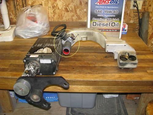

Может ты имеешь ввиду интеркулер? То его нет так как не предусмотрено. Стоит перепускной клапан, который стравливает с коллектора на впускной тракт компрессора.
Если интересно фото приложу как это в разобранном виде выглядит.
Стоит МАР (когда купил первым дело востановил трубку в первоночальное состояние, какой то криворук взял вкорячил тройничок туда и один конец смотрел в воздух через клапан из серии сюда дуй а от туда ... , что ну мне не понятно было, может так боролись с переливом?
Сейчас одну фишку заметил что если подымаешь обороты не спеша так от руки приоткрывая дроссель, то почему то перепускной клапан немного приоткрывается на 1500 об , на пару мгновений, но потом возвращается в исходное положение и дальше держит уже стабильно до 1.5 бар уж точно (получается на 1500 должен быть 0. Но тут происходит провальчик до -10 и потом уже спокойно набирает до 1 ) Мне как турбоводу бывшему не понятен принцип работы компрессора, и не понятно почему на хх нет давления, как говорят типа НИЗА Где?
