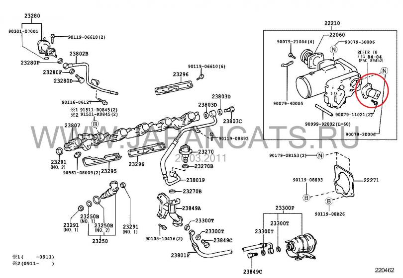

Снимал заслонку чистил еще раз по новой. Считывал ошибки самодиагностикой нечего не выдал. Крутил датчик вот этот (фото) он вроде как регулирует холостой ход. Но проблема осталась. Куда дальше смотреть уже не знаю.
зря крутил датчик положения дроселя ) там вроде тонкая настройка трэба )
