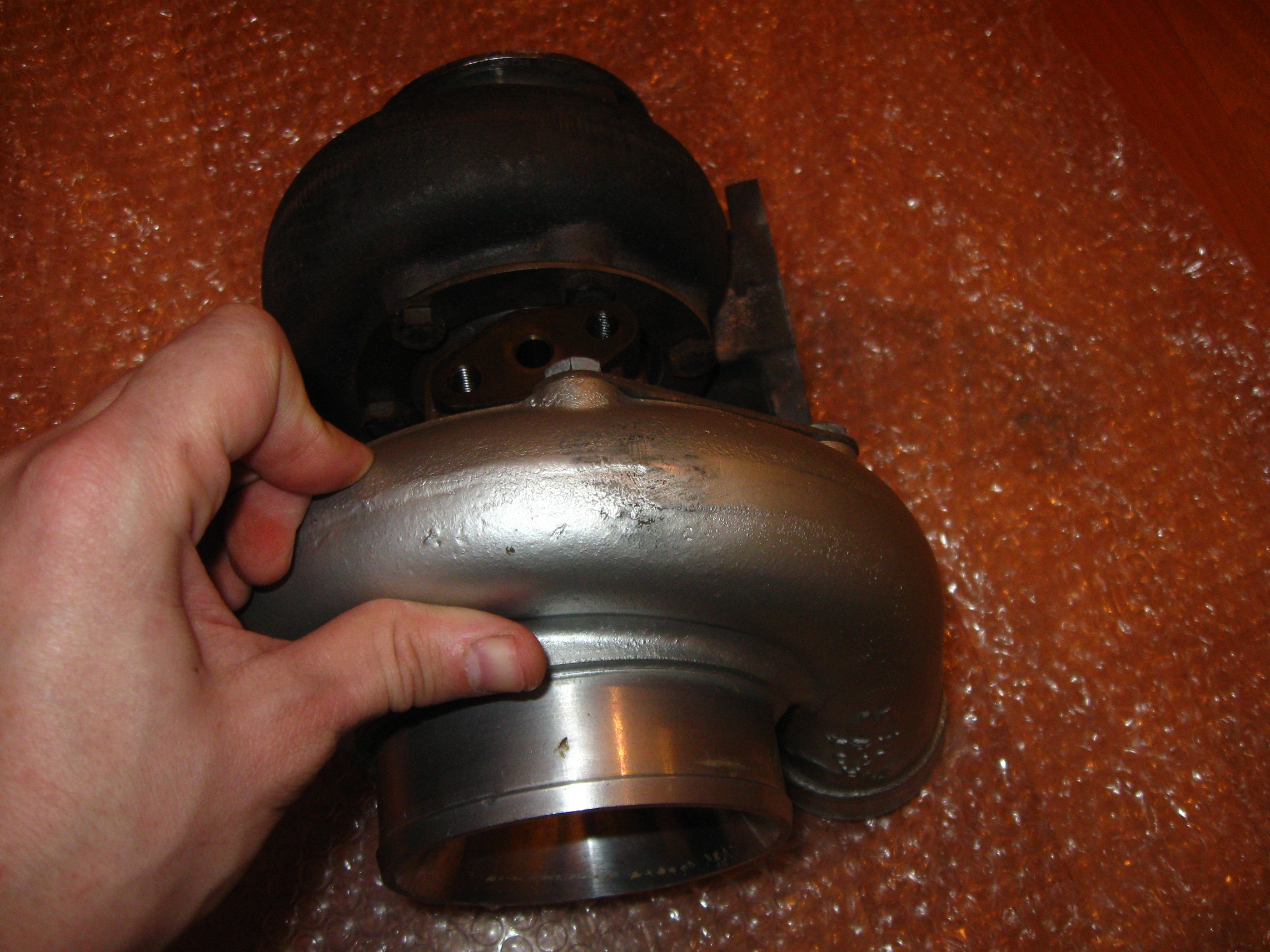

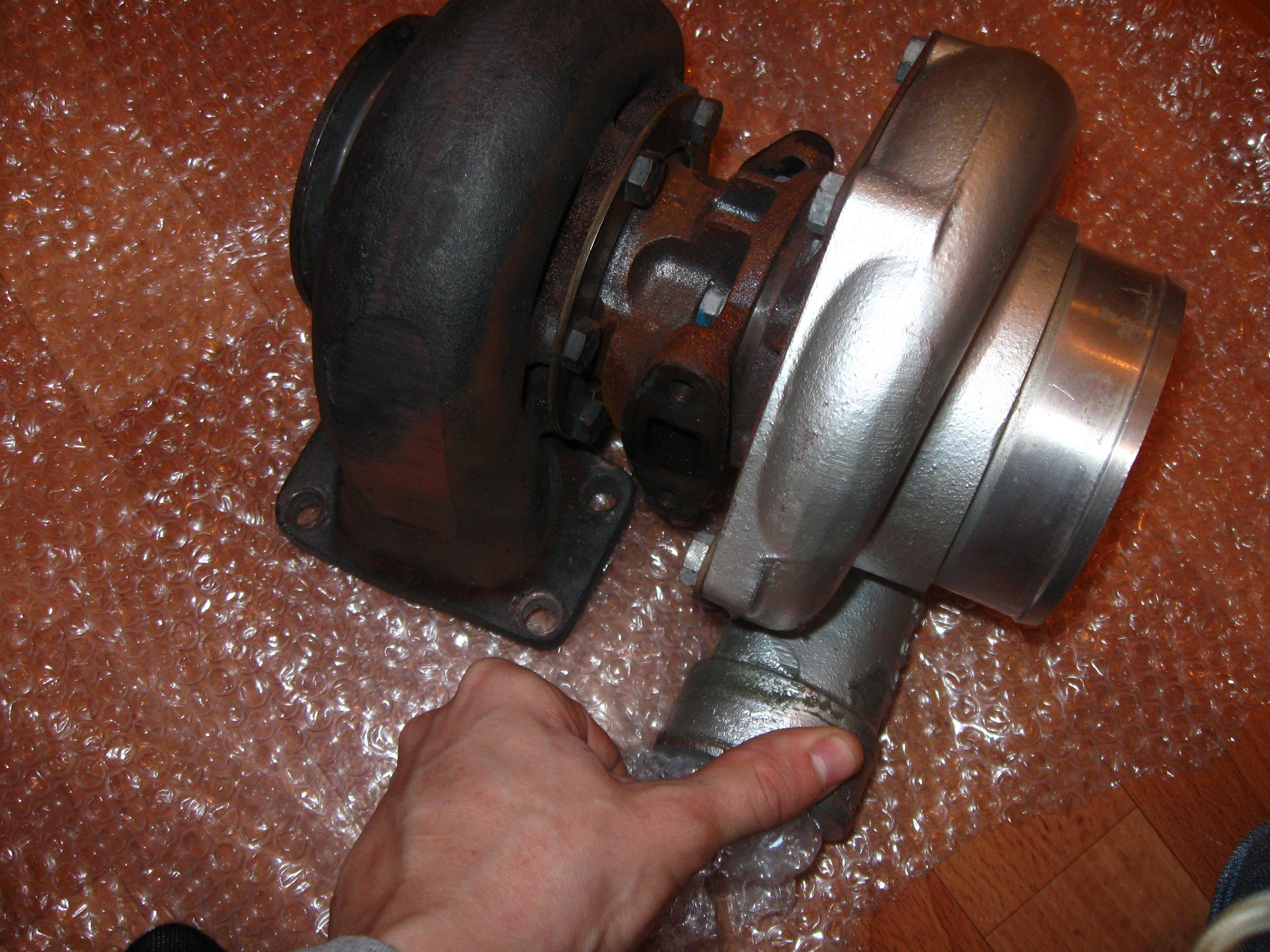

Приобретена улитка Гарретт Т61. Все здорово, только один момент... Расположение хаузингов мне не нравится. Если брать выпускной коллектор с горизонталоно расположенным фланцем под турбину, то подача и слив масла располагаются горизонтально.
Варианта два:
1) Брать чугунный выпускной коллектор с вертикальным фланцем под улитку.
2) Откручивать и разворачивать хаузинги.
Фото прилагаю. Постарайтесь представить, как это будет стоять. Больше пока предложить ничего не могу. :):):)
Кто что скажет?

открути и разверни,ничего сложного или непонятного в этом нет.
сообщение 21.3.2011, 19:04
Гайки открути, как mike 80 сказал, и разворачивай куда хочешь.

Ildarka, ничего не повредится, ослабь гайки например холодного хаузинга и рукой он провернется на оси в любую сторону, закрути, отпусти горячие также поверни, все просто.

NB: на улитках precision turbo есть резиночка и лучше снимать целиком (а то эту резиночку можно повредить)

Агааааа! Не зря спросил, оказывается. А у Гарретта есть такая? Или не стоит бояться?

открути, аккуратно сними крышку компрессора и увидишь сам smile.gif На некоторых точно нет... (на всех ли - не знаю)

у гарретов тоже есть у некоторых, я крутил аккуратно ничего не повредилось.
можно и снять, просто афтортопик боится чтото испортить.
