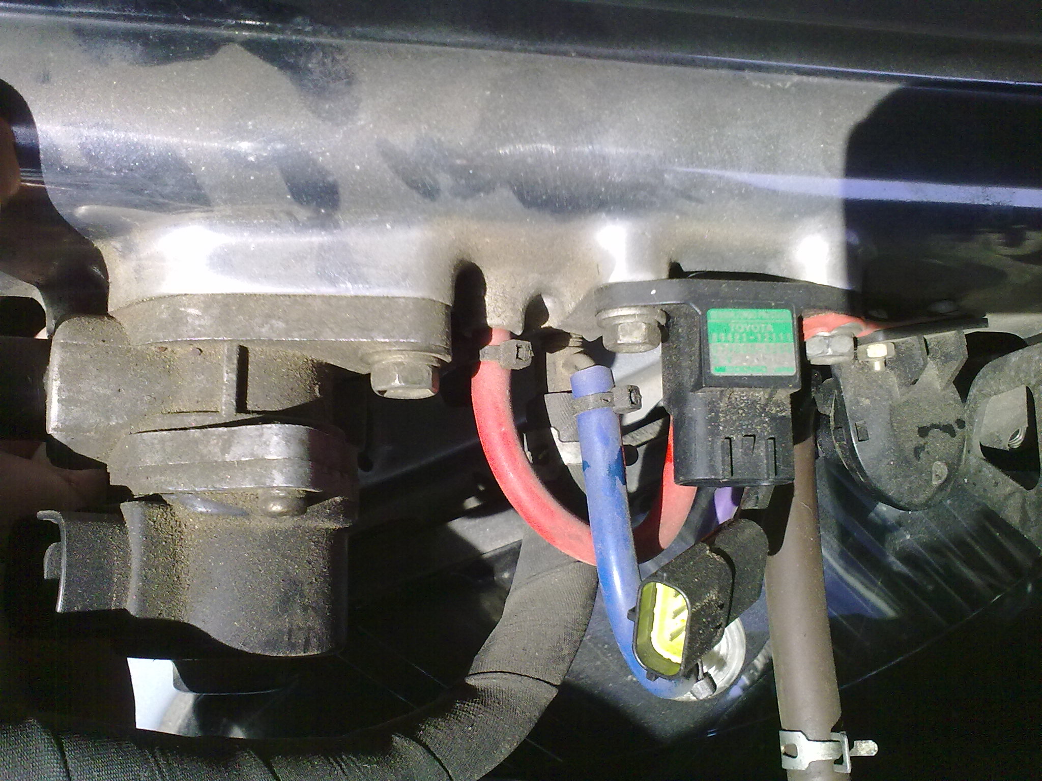

У меня мотор 93 год с таким выходом на вакуумник. У Ximika похожий шланг идет куда то под ресивер.

у меня вот так

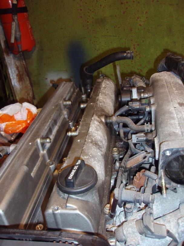

Завтра утром выложу фото, куда идет секретный шланг на ximika Супре.
сообщение 24.3.2011, 8:01
ну думаю будет интересно.

Вот как обещал. Это вид снятого коллектора, со стороны головки.
Еще
