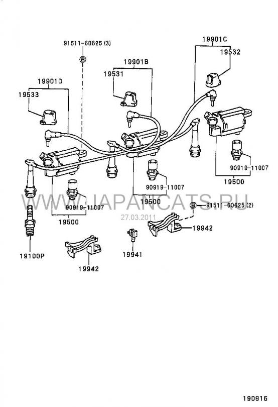

Авто:rz-s
вот эти)
Сообщение отредактировал the_answer - 27.3.2011, 21:04
сообщение 27.3.2011, 22:11
Гы =) написал бы что VVT-i.. сорри, я затупил, я забыл, что на нем парные катушки.
