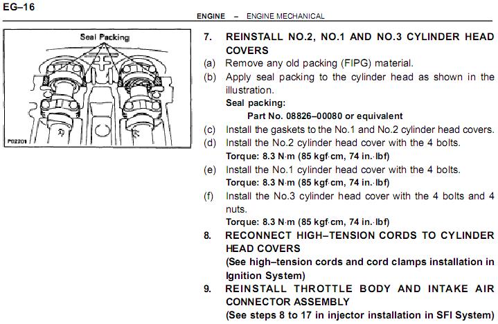

В общем то вопрос прост, при замене прокладок клапанной крышки закручивать ее надо по специальному обряду (мануалу; до определенного усилия и прочее) либо все гораздо проще-снял поменял-закрутил?

Надо на герметик сажать в 4-х местах (где изгиб вокруг валов есть два угла - вот там). Затягивал от руки.

Привет. Думаю в этом случае никакого "специального обряда" не существует. Просто надо затягивать в несколько этапов, т.е. прикрутить, потом подтянуть ну и потом уже каждый болт протянуть, думаю что в мануале может быть и усилие указано, кстати, прокладку герметиком не промазывал?

герметик там идет по мануалу. без него 100% начнет сопливить.

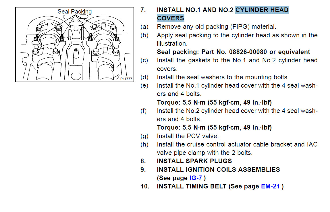

Igor Mac, момент затяжки крышки помоем 5 н\м это маленькой трещеткой от руки..

У турбо момент затяжки 5 с копейками. У атмо 8 с копейками. В мануале есть.

напрасно без герметика. сегодня ставил себе. там, куда наносится герметил там кгол 90 градусов и прилишание может быть не плотым.
DENYKOR, мануал не требует обязательной замены.. по состоянию я думаю.

Т.е. достаточно положить герметик в 4-х точках х2 = 8(сверху и снизу) х2 прокладки.
Правильно понял?
ПС вообще то в других (не супровских) "букварях" видел что крышки/поддоны от центра затягиваются...
сообщение 4.4.2011, 15:18
про это ничего не сказано. мануал очень вкусный на курево wink.gif)
