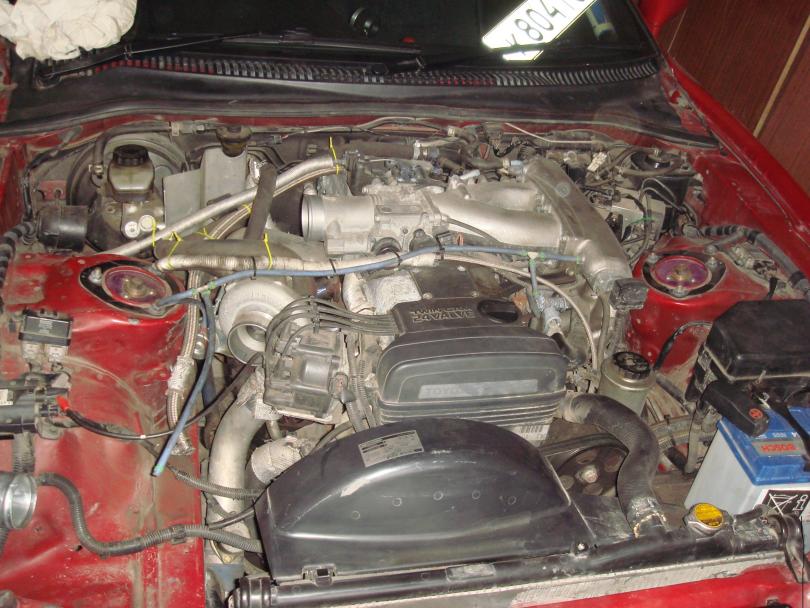

Вобщем решил я наконец-то написать про свою Супрочку!
Купил ее 3 года назад. Конструктор 2JZ-GE W58.
Наверное как и многие долго исходил слюной по данному авто. Потом было принято решение продать Легаси и купить Мечту + Ваз 2108 smile.gif
Далее было Долгое ожидание (везли с Владивостока), Буря эмоций от первой встречи и т.д.
Я думаю сопли и слюни разводить не стоит. (и так понятно состояние человека первый раз севшего в СВОЮ Супру, пусть даже и атмосферку).
Пришла со Владика без бампера. Сперли при транспортировке.
2 года я просто катался, меняя расходники.
В 2010 году Купил у Антона Обвес Велсайд.
Було принято решение о полной покраске. Все разобрали, Зашкурили, заварили отверстия под антену и дворник, побороли коррозию (было пару очагов).
Покраска заняла 7 месяцев.... После этого слово МАЛЯР вызывает у меня приступы ярости... (это долгая история... вспоминать о ней не хочется...)
Снял голову, на удивление движка в хорошем состоянии. Вобщем мою, полирую, Меняю все прокладки. Поршни оставляю старые. Ибо состояние их на твердую 4!
Что было куплено:
1. Прокладка ГБЦ Cometic 3мм
2. Турбина (аналог Garrett 35) Твинскрол + Весгейт
3. Greddy E-manage Ultimate unit
4. Greddy E-manage Ultimate wiring harness
5. Greddy boost sensor
6. Бустконтроллер GREDDY PROFEC B-SPEC II
7. Бензонасос Walbro Made in USA, 255л/час
8. Кит установочный для Walbro
9. Куллер масла.Derale 20*40*2см.
10. Выпускной коллектор XS Power Manifold 2JZ-GE
11. INVIDIA CP-HS76U-TT Глушитель 76MM
12. Датчики STRI : EGT, Темп масла, Давление масла, Темп воды
13. Блоуофф SSQV3 HKS 71007-AK001
14. Радиатор алюминевый FLUIDYNE
15. Фильтр AEM 21-2059DK 100мм x 230
16. Интеркуллер Мишимото
17. Комплект оригинальных прокладок
18. Грм + ролики + диск сцепления (ориг)
Сейчас держит только переходник с Т3 на Т4. Уже заказал у Токоря из цельного куска нержавейки.
Сообщение отредактировал Shacko - 18.4.2011, 21:34

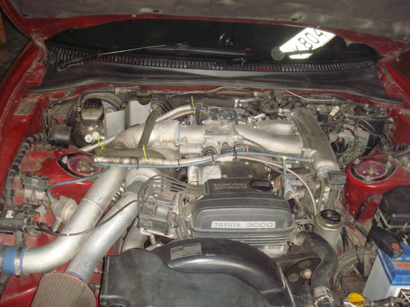

- - Shacko   В данный момент все разобрано. Мою голову. На неде...   23.4.2011, 20:54
- - Ildarka   Кстати, Shacko, я по фото не совсем понял... Ты вз...   23.4.2011, 21:10
- - Shacko   Улитку отдельно.   24.4.2011, 4:53
- - Ildarka   Вот как... А где взял и за сколько? Вот как... А ...   24.4.2011, 7:50
- - Shacko   В личке.   24.4.2011, 8:40
- - KARABAS 48   Улитка влезла нормально, паук готовый фирму не зна...   24.4.2011, 11:46
- - Shacko   В первом посте все это указано. Размер интеркуллер...   24.4.2011, 12:08
- - Ildarka   Ребята, не вводите друг друга в заблуждение. Есть ...   24.4.2011, 13:25
- - Shacko   По типам охлождения все верно. Есть разные типы. К...   24.4.2011, 13:32
- - Ildarka   Да, только ты выведи все это на омыватель заднего ...   24.4.2011, 13:46
- - KARABAS 48   Вот именно из-за сложности подключения стоит станд...   24.4.2011, 18:32
- - Shacko   660сс ставить буду. ХЗ... на 35ку стоковый наверно...   24.4.2011, 19:15
- - Ildarka   Да, пайпинги кулера вести неудобно. Но есть впускн...   24.4.2011, 21:14
