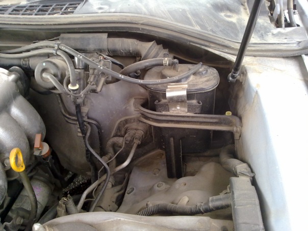

выручайте парни.
такая ситуация
это так я понимаю называется Абсорбер.
так вот приехал я к дому. припарковался и вышел на улицу, под машиной образовывается здоровенная лужа бензина... заглядываю под машину и вижу что с трубки (специально выведенной) бежит ручьём бензин. бегом глушить машину... заглядываю под капот нащупал откуда та трубка идёт а идёт она с этого абсорбера снизу. когда открыл капот в нём жутко бурлило... пошёл открутил пробку бензобака, оттуда вышел поток паров. и вроде всё успокоилось.
так вот теперь в чём вся проблема. почему так произошло ?! а еслиб там бычок лежал ? машина бы вспыхнула и всё ПРИЕХАЛИ...
что это может быть ? что подскажите?
поидее абсорбер это уловитель паров.
пары туда поступают он их превращает в бензин и обратно в бак?!
уже двое разбирающихся в машинах высказали своё мнение:
1) забился абсорбер и его просто надо поменять
2) сказал что поидее там бензина вообще не должно быть возможно перепутали какието трубки и что то неправильно подсоеденено там! надо смотреть...
Сообщение отредактировал Surgut88 - 5.5.2011, 7:02

на сколько я понимаю, то в баке должно создаваться разрежение, а у тебя наоборот давление. ну как вариант топливо сильно греетЦо.

Проблема решилась .
временно поставил абсорбер с Супры и вроде проблема пропала. ездил неделю наблюдал сливает или нет. всё ок!
если у кого будет подобная проблемма обращайтесь.
Тему можно закрыть

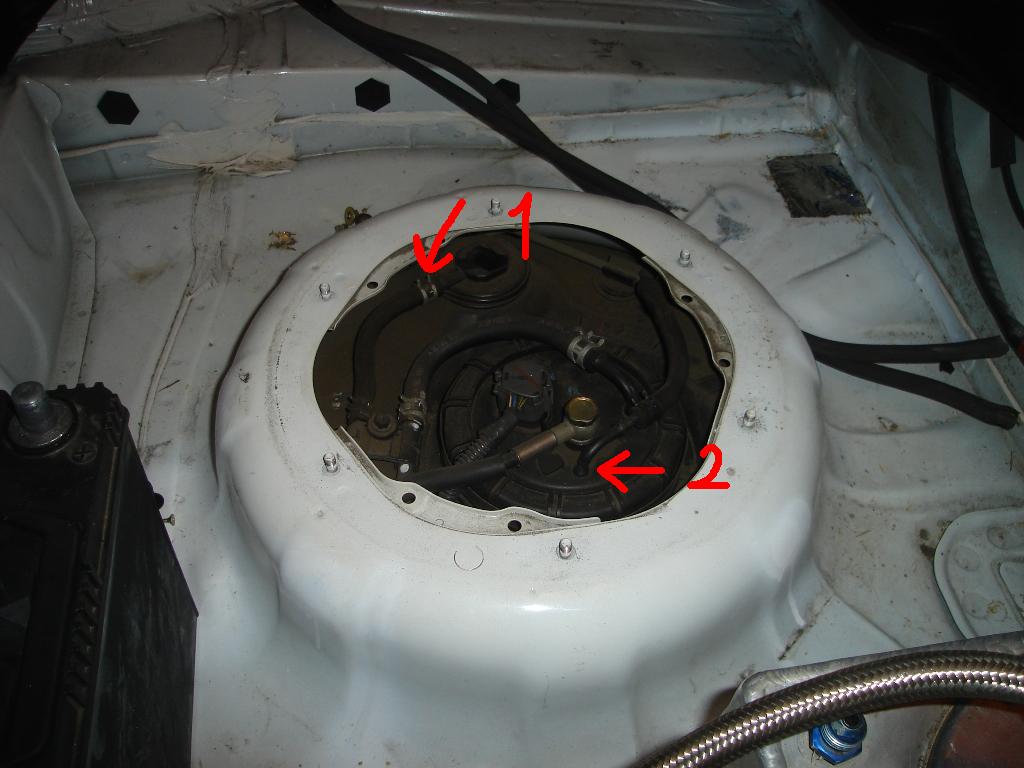

Хочу удалить адсорбер.
Под номером 1 это трубка идущая из адсорбера в бак, в бак она входит через клапан который на бусте закрывается чтобы бак не раздуло? Если эту трубку вывести в атмосферу клапан этот будет открыт?
Под номером 2 это тоже какая то вентиляция? не нашел куда идет она

под номером 2 это трубочка идёт от горловины. когда бензин заправляешь через неё воздух выходит в то время когда бак заполняется.
для того что под горловину можно было заправить и не осталось воздуха в баке.
тоже интересует, как можно ПРАВИЛЬНО! удалить абсорбер. ?

На марке я тупо выкинул его да и не чего не воняло а трубка с бака была перед переднем левым колесом выведена,на своей сейчас так же сделал.
