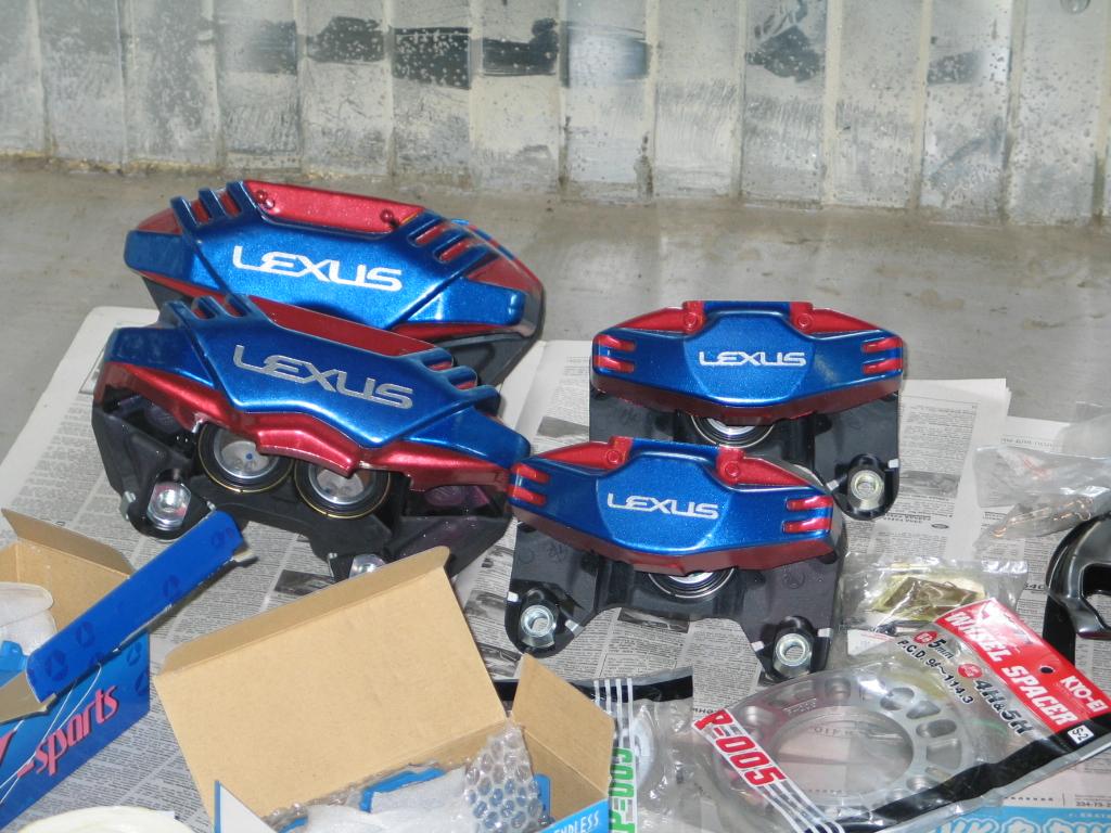

На сегодня есть одна проблема, которую я не могу пока осислить - это ранний износ задних тормозных колодок. Расскажу про тормозную систему чтобы не было воросов о ней.
Заменил полностью на своём SC 300-97 стоковые тормозные машинки, тормозные диски и колодки, тормозные шланги. ГТЦ остался стоковый. ABS - в стоковом режиме. Поставил всё новое по кругу: калиперы Сумитомо от Supra JZA80-RZ 93-98, тормозные шланги Рroject-М.
Передняя ось - Сумитомо 4 поршня, тормозные диски - 330х32мм. Рroject-М с канавками, тормозные колодки Endless SSS (новый код - NS97) с рабочей температуре 0-500° С.
Задняя ось - Сумитомо 2 поршня, тормозные диски - 326х16мм. с канавками и сквозным сверлением, тормозные колодки Endless SSY с рабочей температуре 0-400° С.
Побег 35000 км., при этом износ передних колодок менее 50%, а вот задние - полный износ. Толщина заднего диска на сегодня 15,7 мм. Полагаю, что такой износ задних колодок – это плохо. По прежнему опыту всегда было наоборот.
У кого какие соображения по такому результату износа задних колодок, в чём причина, или это норма ?
