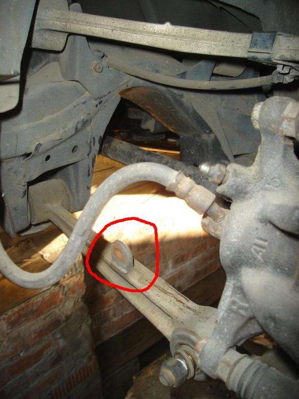

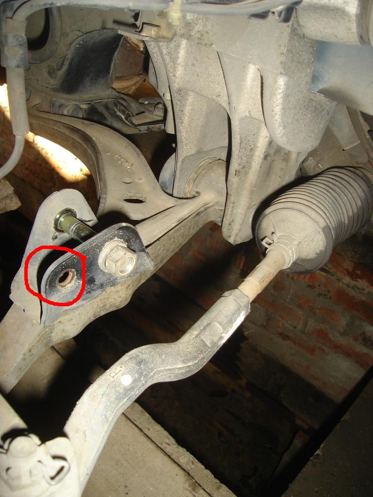

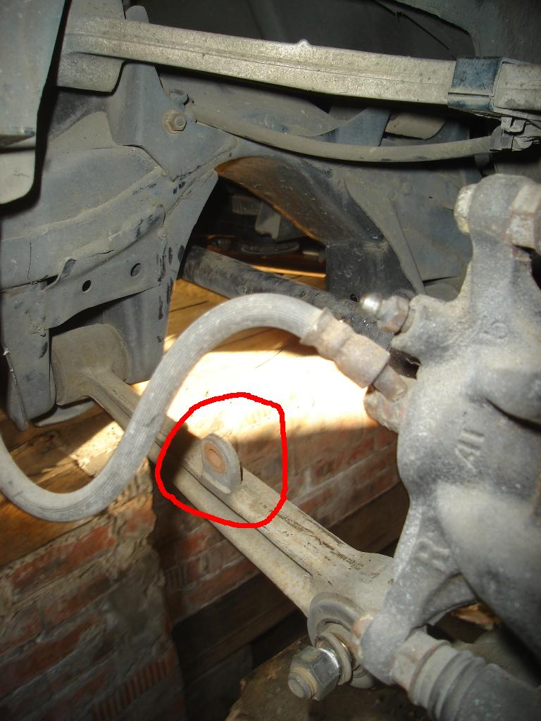

Случайно обратил внимание что стабилизаторов нет, а судя по схемам экзиста должны быть.
Как так, кому они мешали, может есть какой то скрытый смысл в этом которого я не понимаю?

Вполне вероятно, на Супре появились различные стуки на неровной дороге.
Прежний владелец, вместо покупки новых стоек и втулок, снял полностью оба стабилизатора.
В итоге семейный бюджет остался "в шкапчике", а Супре "полегчала".
сообщение 28.4.2011, 11:08
Ну если теоретическая выгода на кольце от снятия заднего стаба на больших мощностях сомнительна но возможна, то передний точно никогда не снимают.
Вообщем стабы нужны, хотя бы сток, без них машину будет кренить в поворотах как жигули.
