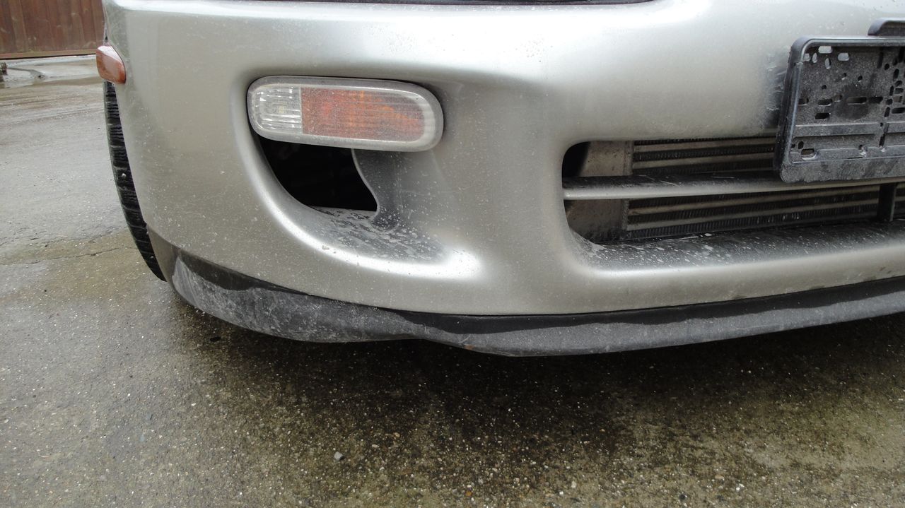

Козлы РЖД при транспортировке замяли губу мне. Хочу услышать ваши предложения как выровнять? Фото прилагаю.

очень аккуратно погреть феном, так чтобы не поплавить, распрямить, погреть еще немного, и желательно чем нибудь ее зафиксировать, чтобы остывала распрямленной

Спасибо завтра попробую если погода будет. Тока не представляю чем её зафиксировать. И греть с лицевой стороны или с внутренней?
