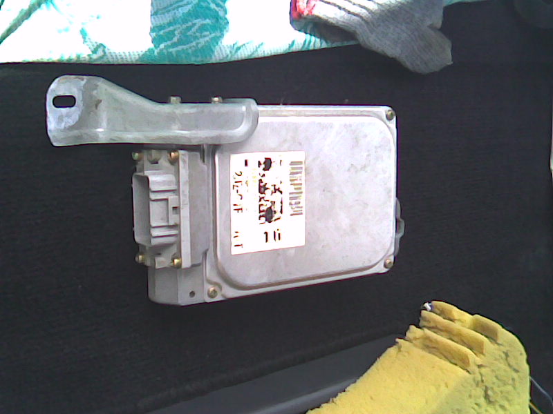

И ещё такой вопрос: что за маленький комп такой и нужно его подключать,а то он у меня не подключенПрикрепленное изображение.

Маленький это трекшен.
То бишь он на отсечку не влияет?
