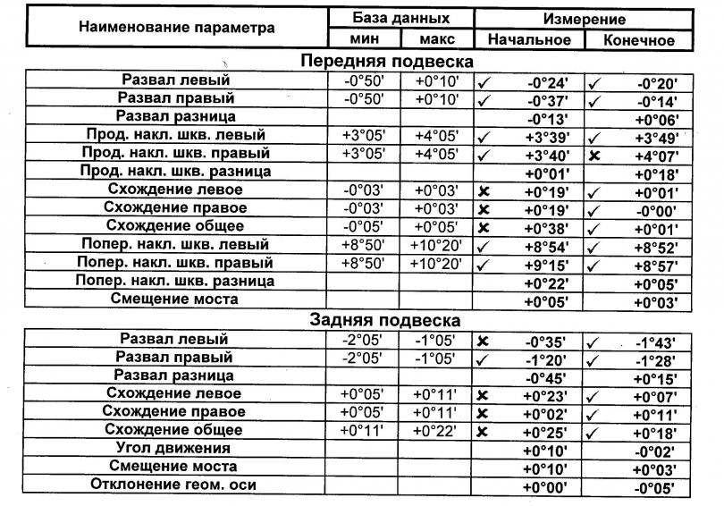

Углы на Супру.
2JZ-GE (АТМО): (не знаю, есть ли отличия с турбо-версией)

Когда делал сход-развал в базе было две настройки под мотор GTE и GE...Интересно из-за чего отличие...

А эти GE или GTE?

В мануале тоже под два мотора...

Это GE. скоро сделаю под GTE посмотрим чем отличаются
