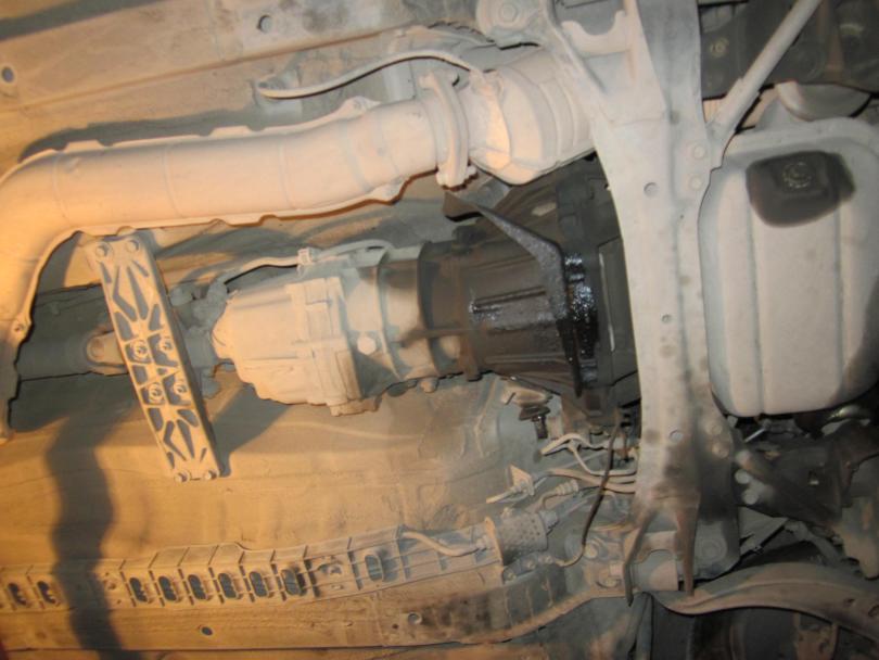

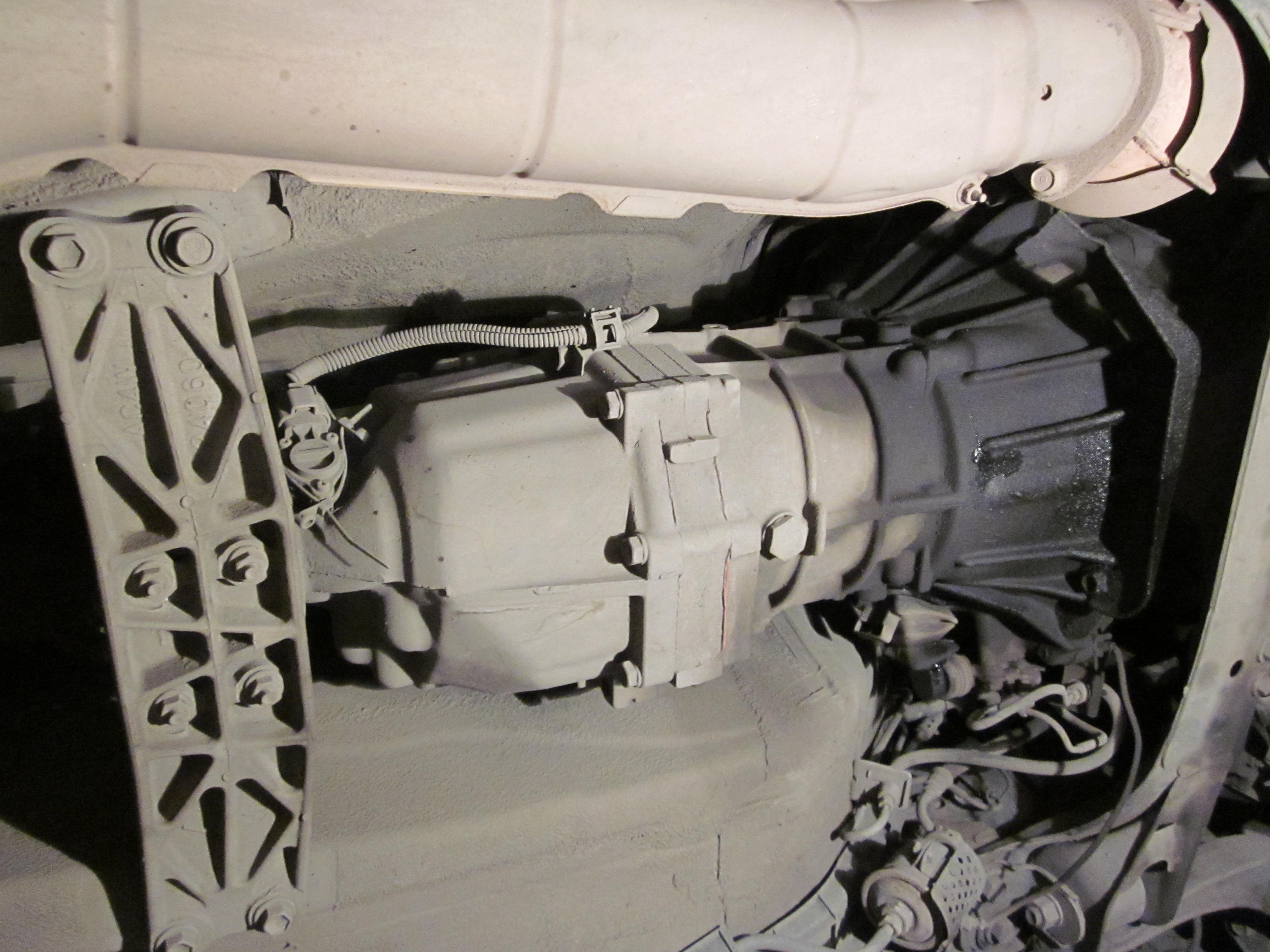

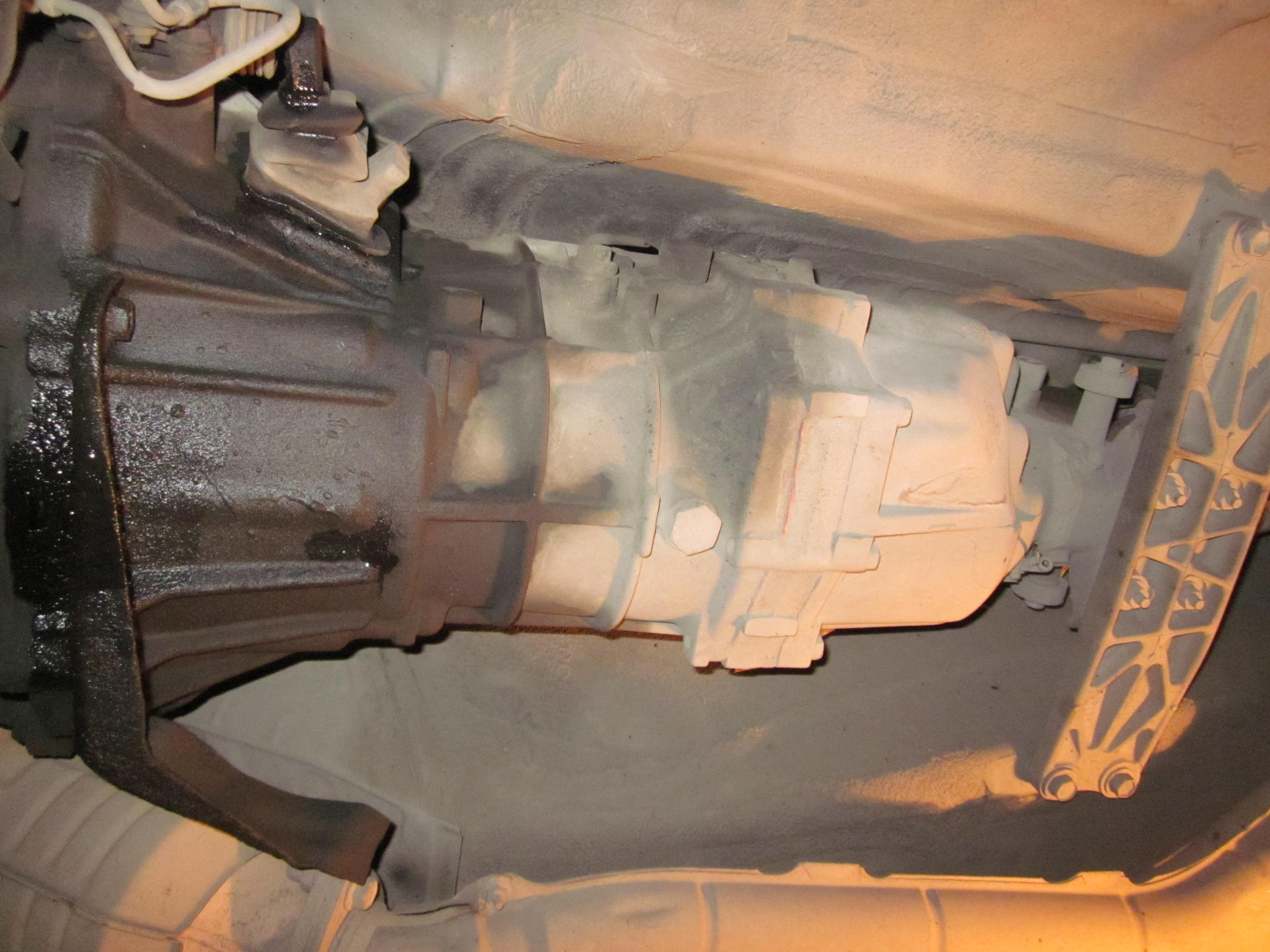

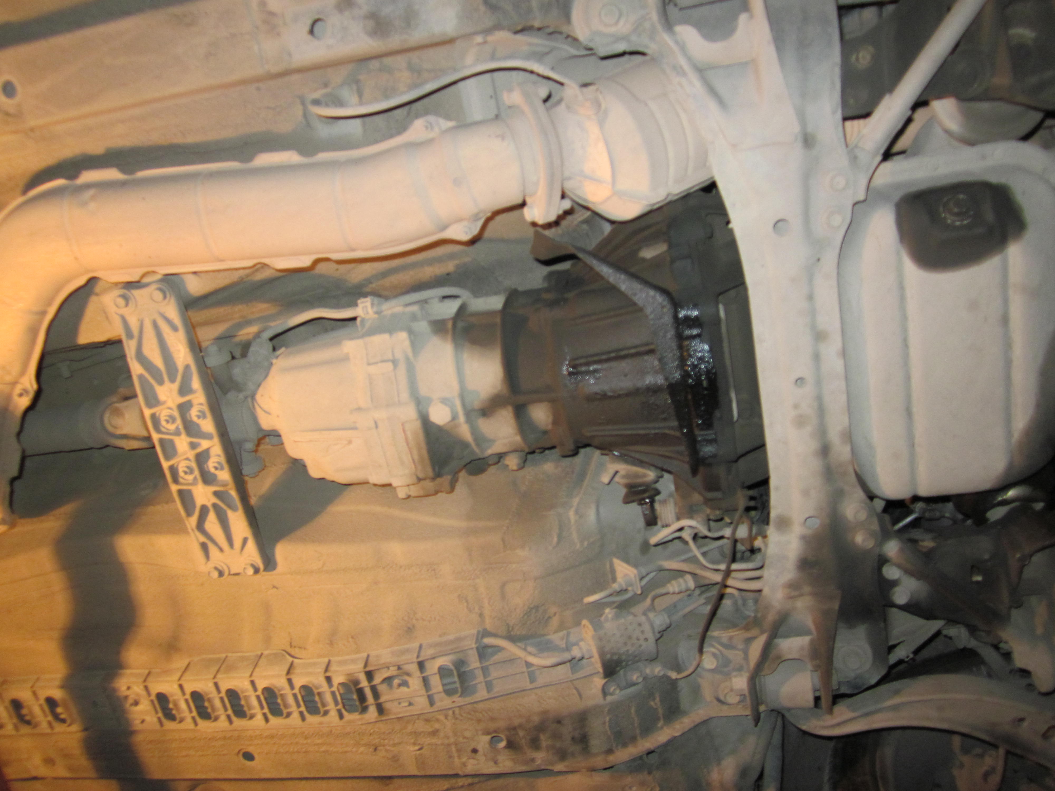

собственно буксует сцепа,пришло время менять диск..Какая коробка хз,под капотом на табличке W58,бывший хозяин говорил что коробас от ТУРБЫ,громко говорил,отсюда и сомнения что это не 58ая..
5МКПП

authent1c
сообщение 14.5.2011, 11:07
Сообщений: 177
Регистрация: 16.11.2009
Из: Москва, Домодедовская
Пользователь №: 4 052
Авто:MR2 Turbo, Red. LHD '90
58
на 154ой окна другие
Max7m
сообщение 14.5.2011, 11:14
Сообщений: 91
Регистрация: 19.1.2011
Из: czech republic
Пользователь №: 5 616
Авто:Toyota Supra MA70
Да, это 58я
На 154 на колоколе по бокам отверстия квадратные, выжим сцепы обратный, и сама она поувесистей
トヨタ スープラ MA70 3.0 ターボ, 7M-GTE, m/t, gt limited type, aero top, extrim wide body, K&N, GReddy, Megan Racing, Turbonetics, HKS, Koyorad, Omori, Wilwood etc. 7MPOWER
authent1c
сообщение 14.5.2011, 11:15
Сообщений: 177
Она еще и значительно длинее и массивнее выглядит чем 58ая и ребер на колоколе/корпусе много больше.

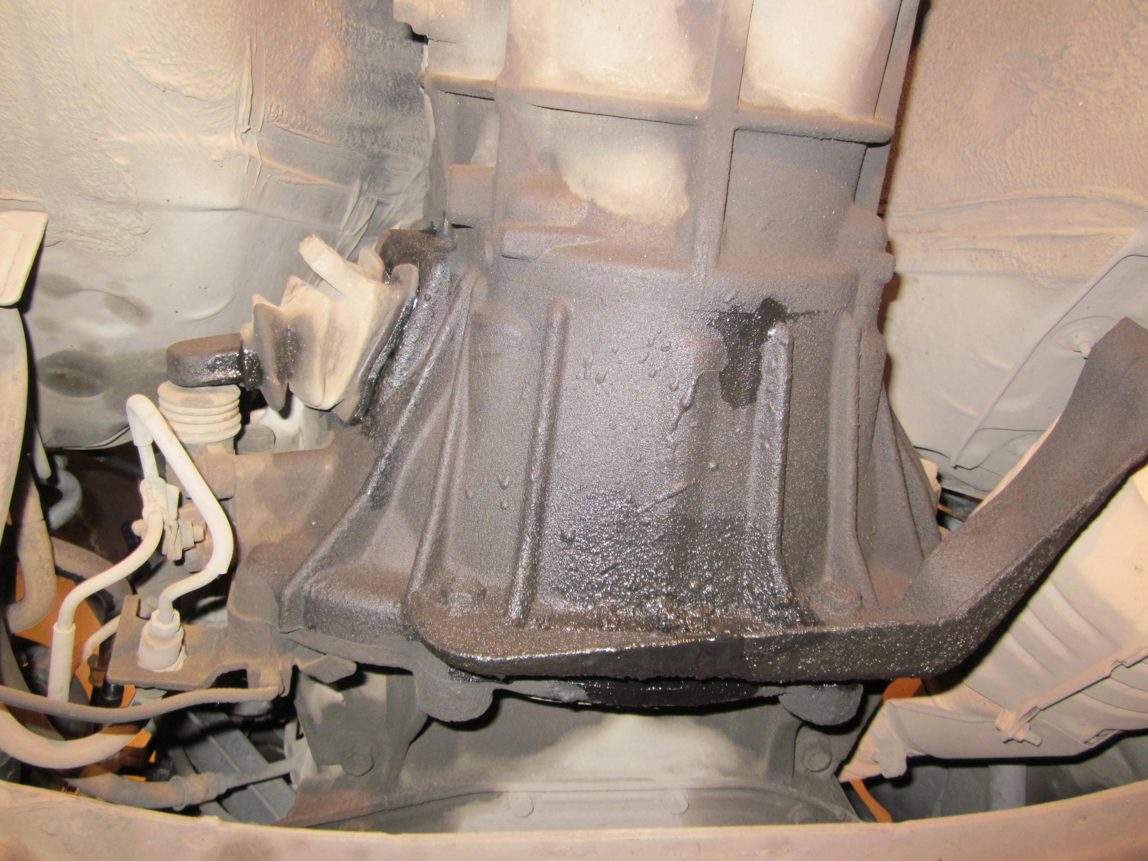

Ildarka
сообщение 14.5.2011, 11:18
Сообщений: 913
Регистрация: 13.12.2009
Из: Нижнекамск, Татарстан
Пользователь №: 4 154
Судя по фото, надо бы и сальнички заменить...
Akl47
сообщение 15.5.2011, 8:52
Сообщений: 12
Регистрация: 7.12.2010
Из: Ангарск
Пользователь №: 5 269
Авто:Супра
W 58

еще вопросик возник,откуда может так потеть??кто в курсе,подскажите пожалуста!! Скоро придет диск,нужно будет поменять все что можно,чтобы повторно не скидывать коробас..
Impossible it is possible..
сообщение 17.5.2011, 10:27
aesthete, Задний зальник коленвала.
aesthete
сообщение 17.5.2011, 10:30
Сообщений: 92
Регистрация: 13.4.2011
Из: Томск
Пользователь №: 5 855
Авто:Soarer 1jz-gte MT
благодарю!

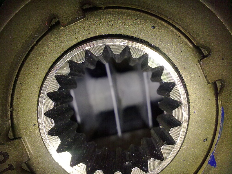

еще возник вопрос по центрованию диска,кто в курсе сколько шлицов на диске сцепления W58?? Просто есть возможность центровки на первичном валу Газ24 pleasantry.gif Если кол-во шлицов совпадает,то думаю центровка будет удачная)) На глаз чета я очкую pardon.gif

kreativ
сообщение 17.5.2011, 18:25
Сообщений: 548
Регистрация: 18.3.2009
Из: За МКАДыш
Пользователь №: 3 420
Считать было лень, просто сфоткал новый диск )))
aesthete
сообщение 17.5.2011, 18:32
Сообщений: 92
Из: Томск
