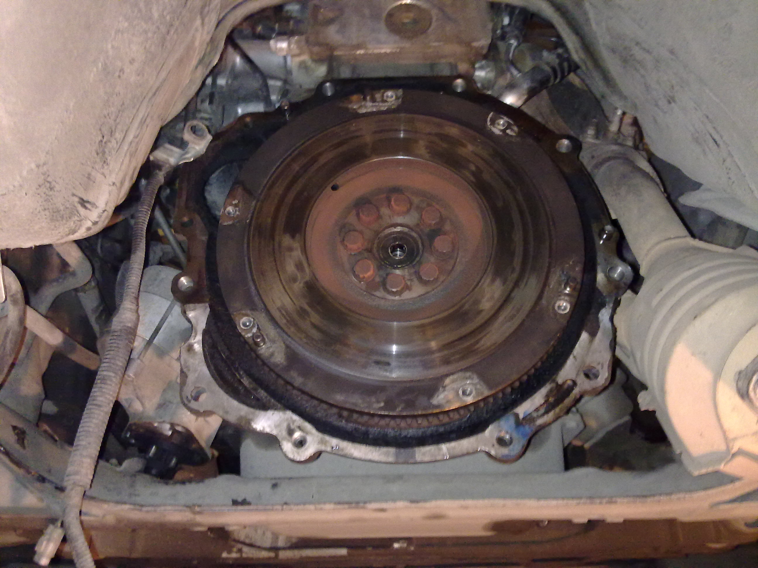

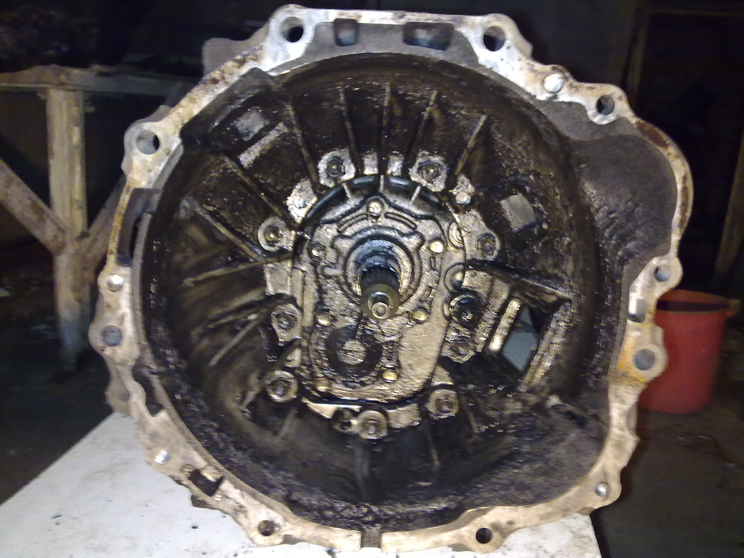

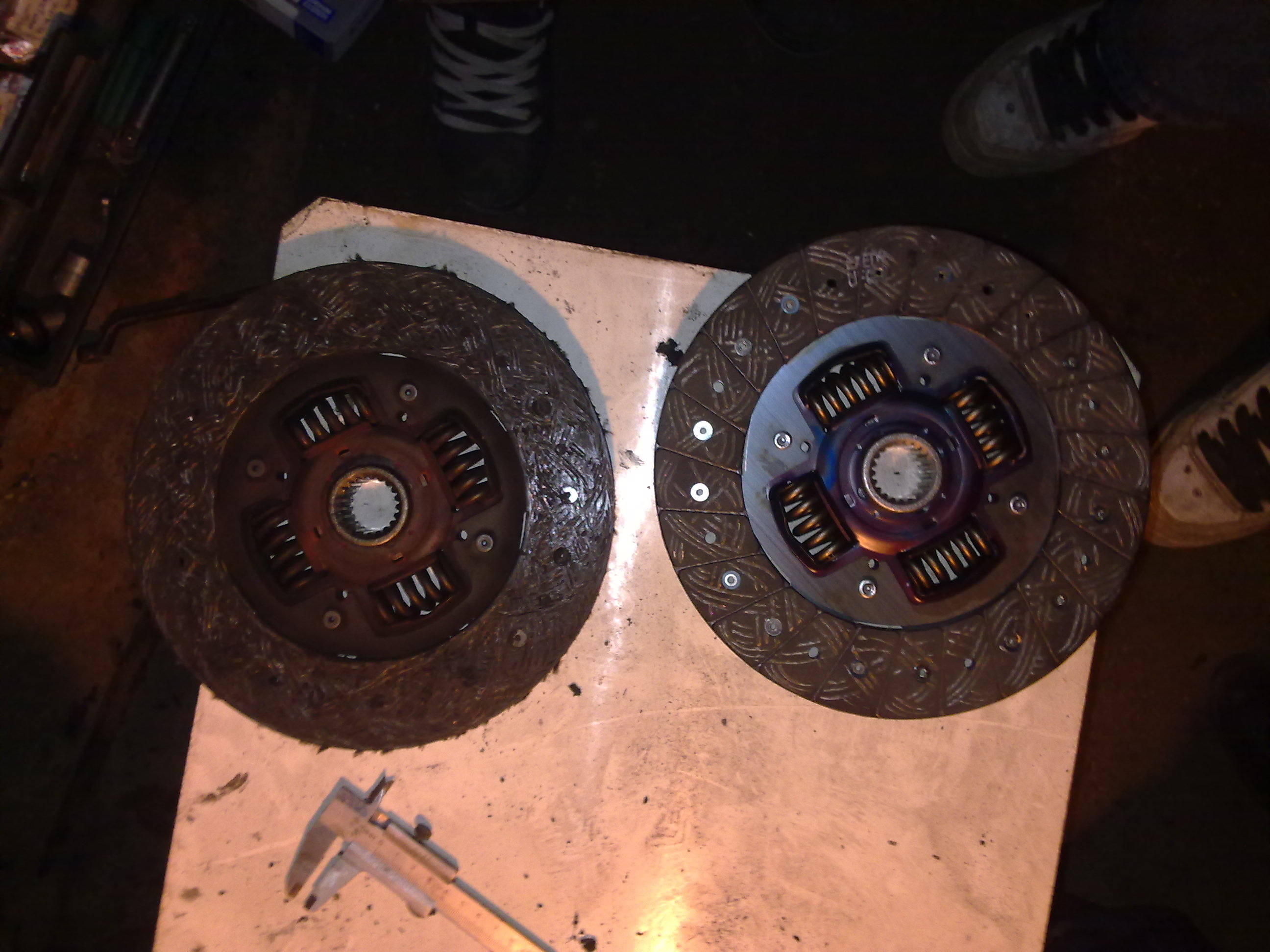

Вот что было с моим диском(даже заклепки стерты)
А вот что сделал сальник коленвала с моим колоколом
Сообщение отредактировал aesthete - 27.5.2011, 17:04

сообщение 30.5.2011, 8:30
А с маховиком что?
aesthete
сообщение 30.5.2011, 12:03
Сообщений: 92
Регистрация: 13.4.2011
Из: Томск
Пользователь №: 5 855
Авто:Soarer 1jz-gte MT
маховик и корзина в норме)
Сообщение отредактировал aesthete - 30.5.2011, 12:04

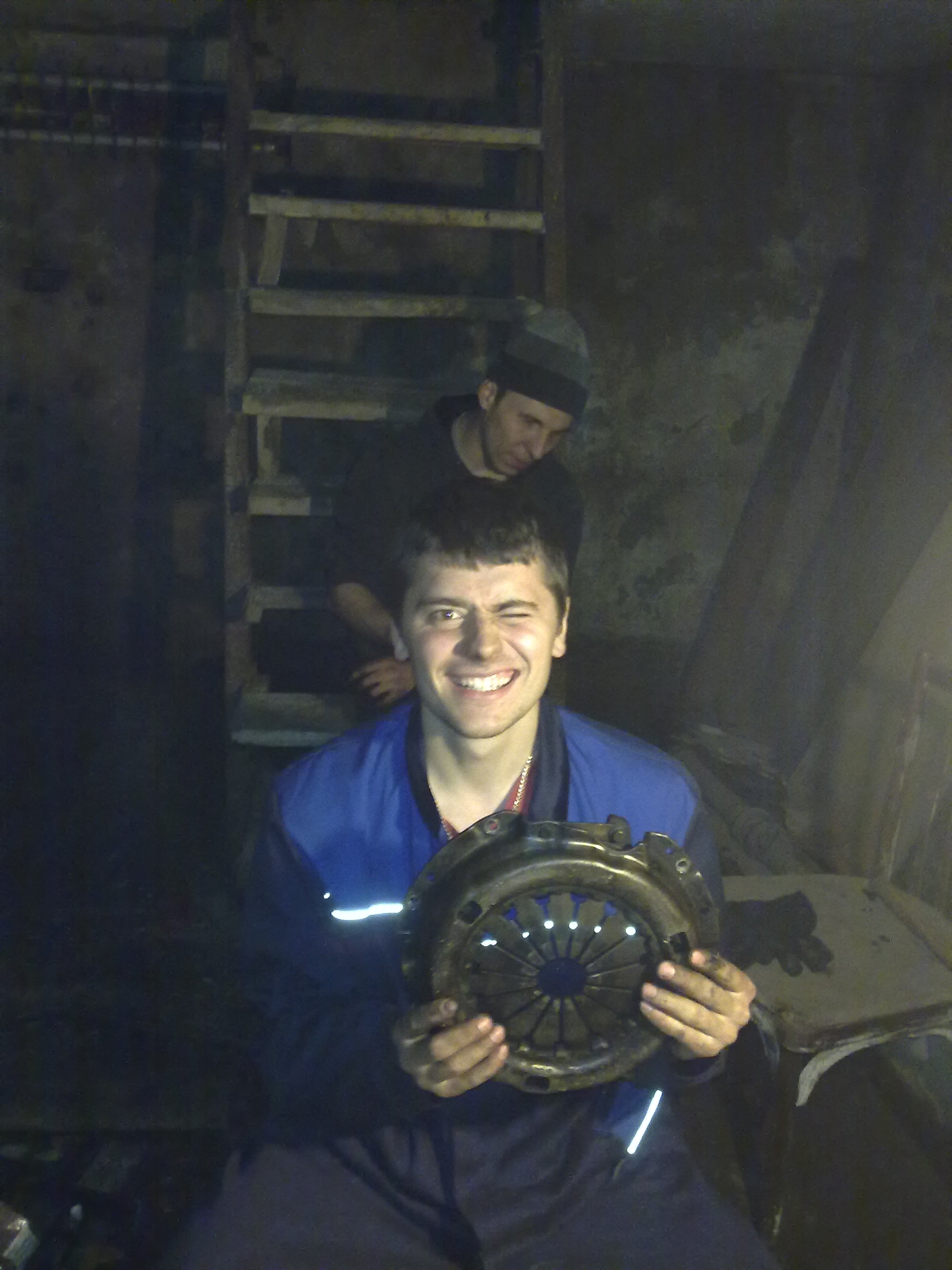

kreativ
сообщение 30.5.2011, 19:09
Сообщений: 548
Регистрация: 18.3.2009
Из: За МКАДыш
Пользователь №: 3 420
Сцепление нужно менять в сборе, т.к лепестки на корзине со временем теряют свои упругие качества. Внешний осмотр ничего не даст!
aesthete
сообщение 30.5.2011, 20:51
Сообщений: 92
Из: Томск
