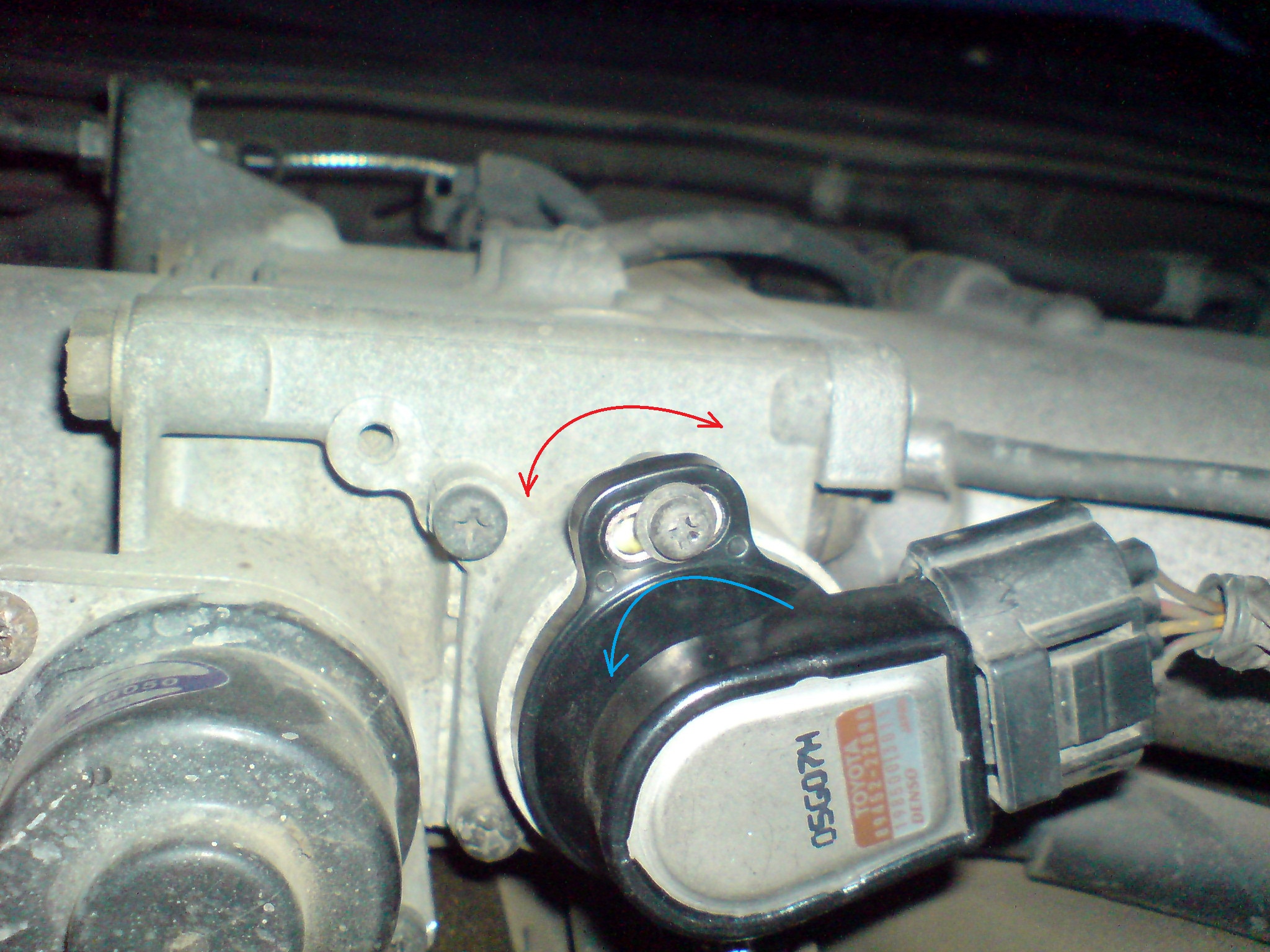

Поменял датчик положения ДЗ.
эффект тот же остался. обороты плавают.
Вопрос такой:
резьба крепления у датчика не круглая, а овальная. т.е. видимо подразумевается регулировка положения датчика. Что это за регулировка(красная стрелка)? в какое положение ставить датчик? Если отпустить его, то занимает положение влево(синяя стрелка)
сообщение 18.5.2011, 16:19
читать книгу:
http://www.Supra-club.ru/board/index.php?showtopic=6074
потребуется щупы и мультиметр
Плюс настоятельно рекомендую почистить соседний клапан.
