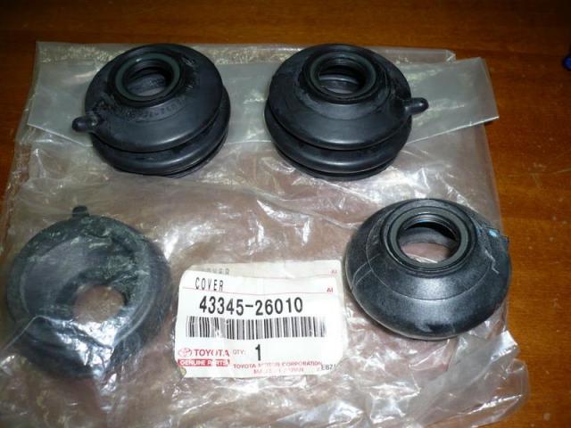

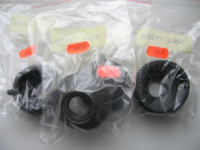

Тойотовские пыльники, надо покупать и мерять
Если есть номера пылтников кроме тех, что начинаются на 43324 пишите, проверю
вот еще какой-то пыльник 43345-22070
№43345-26010 нижняя диаметры отверстий: палец - 20мм, корпус - 40мм
№43324-26020 верхняя диаметры отверстий: палец - 20мм, корпус - 52мм
Отсюда: http://mikrob.ru/viewtopic.php?p=734750

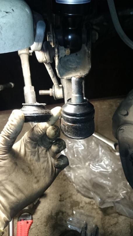

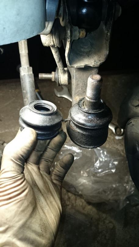

Поставил пыльник. вроде не соскакивает, хотя нижняя часть чуть толще, чем у стока.
пока в тестовом режиме - не набил еще смазкой из комплекта.

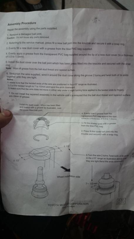

  Скрытая информация

Заказал еще 4 пыльника.. как на фотках выше, как раз для нижних рычагов. посмотрим. Все же мне не нравится как сел пыльник от сурфа на нижний рычаг.

43345-22070 - не подходит. очень большой снизу.
Завтра забираю из экзиста 43345-26010 - он поидее должен подойти.. как раз меньше по размеру..

43345-26010 такой же как 43345-22070 +/- 1мм так что тоже не подошел.. заказал следующий.

Короче пробуйте 43345-26010 это единственный пыльник, который у меня остался один.. а я все заказывал по 2 точнее смогу написать только когда машину на подъемник подниму

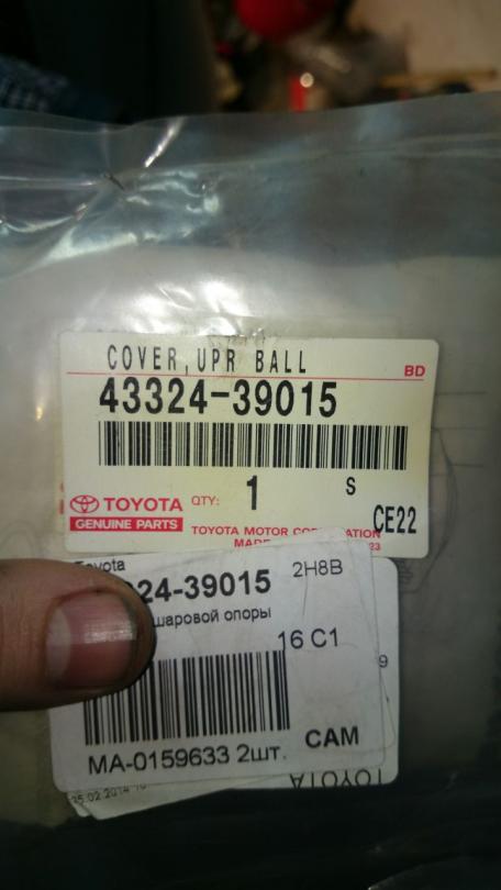

заказал от сурфа пыльник, 43324-39015 - оказался по акции в наличии на emex.ru за 181 рубль. В пакетике есть желтая смазка, а так синяя смазка - какую использовать? И куда её наносить, в сам пыльник или обмазать шаровую саму?

AquaGen, не встанет от сурфа пыльник.. я выше писал, потом все же его и поставил.. а в инструкции написано, какую смазку куда ставить..

Сегодня менял пыльник на шаровой переднего нижнего рычага.
Подтверждаю, идеально подходит вот такой пыльник 43324-39015. Под номером 43345-26010 так же примерял, но плохо что он не гофрированный и при выворачивании руля плохо себя ведет... лучше все же ставить 43324-39015.
