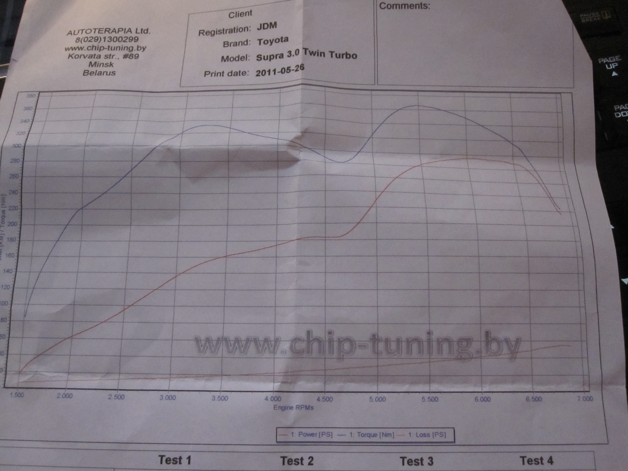

2JZ-GTE JDM VVT-i(сток впуск /выпуск) сделал замер на стэнде.... есть проблема!, похоже проблема по бусту ( график прилагается)

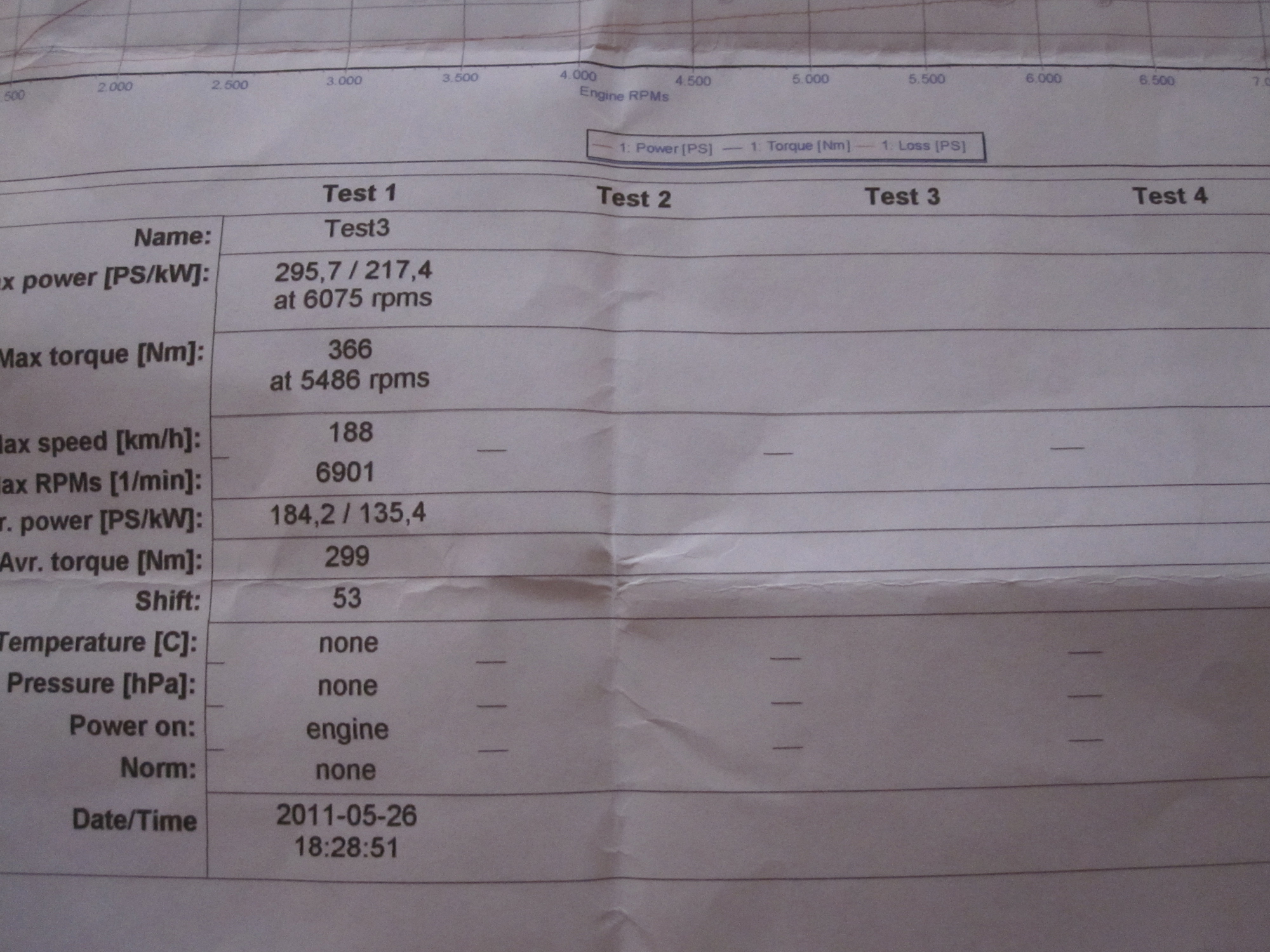

Вобщем какой-то провал приблизительно с 3500-4500,
На флэшку скидывал все графики и по наддуву , но чего то не сохранилось,
завтра скину остальные,
помогите найти причину (у меня полный сток, стоял видимо бустконтроллер апекси, может когда его снимали япошки чего то намудрили )
p.s. а я думал что за провал у меня и подёргивания в районе 4000 т.об., даже на вилхуп пинал, но ...... mega_shok.gif

Может это потому что часть газов идет на раскрутку второй турбины?

Примерно так и выглядит график сток Супры.
По твоему графику - очень поздно подключается вторая турбина и очень маленький крутящий момент...

какой -то бред max torq 291,5 и такие скачки, разве это нормальный график blink.gif
сообщение 27.5.2011, 11:12
Ну мощностные показатели вроде в норме, а вот момента нехватает

мощность и у меня вроде 295, но c моментом все плохо
