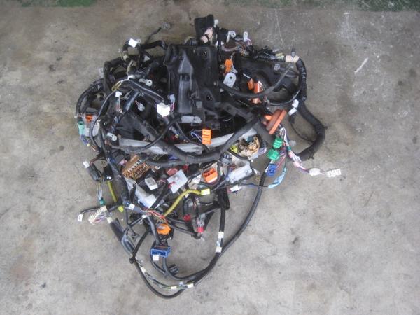

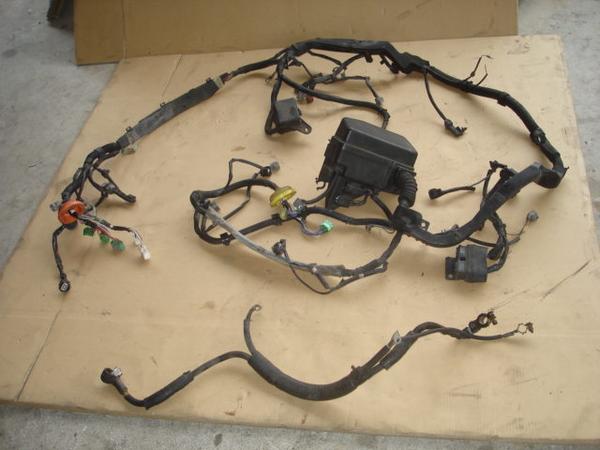

Господа, подскажите пожалуйста в чём различие проводки рестайл турбо МТ и АТ?
На первом фото похоже, что провода подкапотная + салонная, так?
Что нужно в ней(АТ) переделывать чтоб была МТ?
Когда на АТ рестайл Супру ставишь МТ, что подвергается переделки по электрике?(о замене мозга и тахометра мне извесно)

Я тоже зарился на этот лот biggrin.gif Но переделывать АТ в МТ нет желания ) Хотя думаю при наличии МТ мозга переделок не надо, но всё же.

из того, как я себе это представляю:
На подкапотной проводке АТ есть фишки для 2-х вентиляторов. первый - перед радиатором, второй дополнительный на кожухе (на турбо АТ их всего 3 электрических) на МТ вроде только один, и стоит он на кожухе.
Остальные различия не принципиальны.
Салонная проводка отличается соответственно наличием фишек на селектор АКПП и еще какими-нибудь мелочами.
Mirex, Трекшн контроль например без этого заполучить не удасться, ну и в конце концов это уже бедт не свап, а турбо-Супра почти как с завода.
