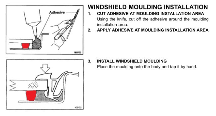

Можно ли вклеить молдинг без снятия лобового стекла? Да, оказывается, можно. На самом деле, он так и устанавливается. Есть вот такая инструкция. Вот эта инструкция как раз описывает, как установить молдинг, когда стекло уже стоит.
Видимо прошлый раз я упустил момент, что это две разные инструкции:
- одна по установке молдинга после вырезания,
- вторая установка молдинга в процессе вклейки стекла.
