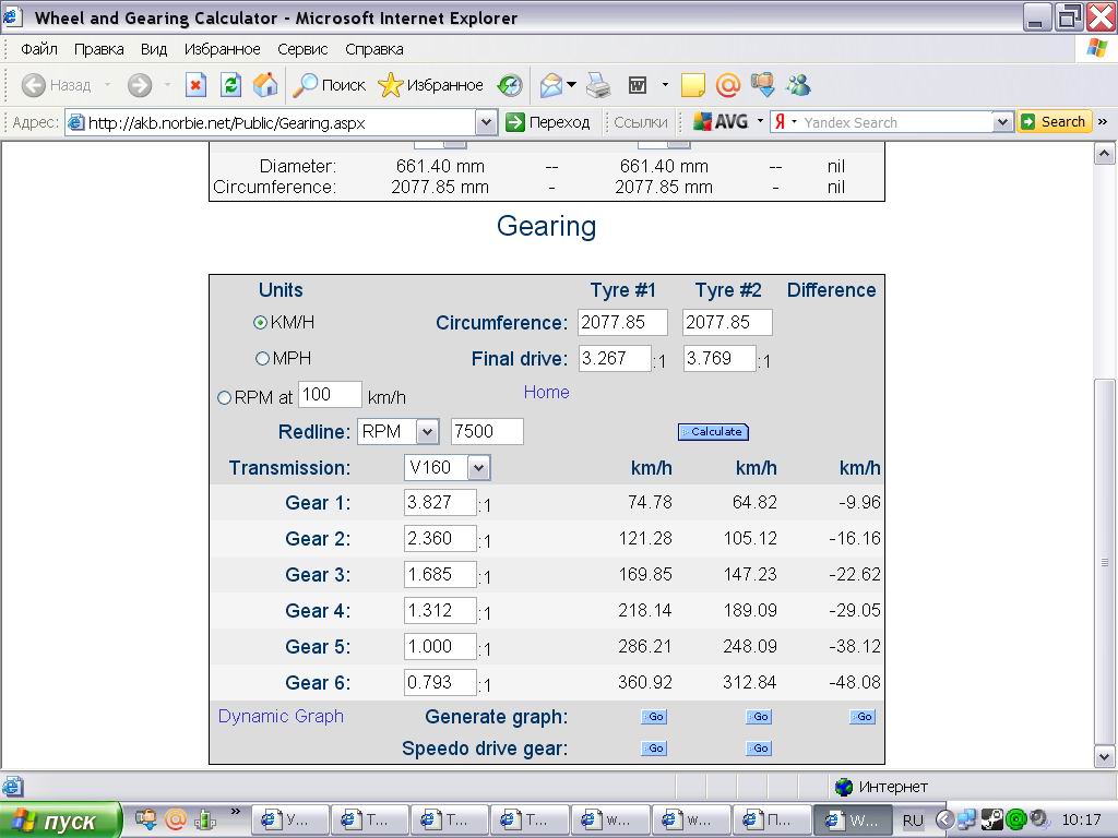

Вот расчёт скоростей для V160, резина 255/50/16, переключения на 7500об/мин. Первый столбик для родной пары, второй для автоматной.
А вот здесь можно почтитать о коротких и длинных ГП, 23 страницы, к единому мнению так и не пришли. Правда, обсуждается Турер, но физика везде одна.

Можно объяснить, почему с заменой пары с "условно 2" на "условно 4" сократился диапазон оборотов? Передаточные числа коробки не меняются, т.е. после переключения обороты будут с любой парой падать на 4k.
Имхо, надо не заниматься теоризированием, а просто взять и попробовать. На примере всё тех же Туреров -- для одного и пара 3.9 вполне нормальная, а второй отлично себя чувствует на 4.5.
