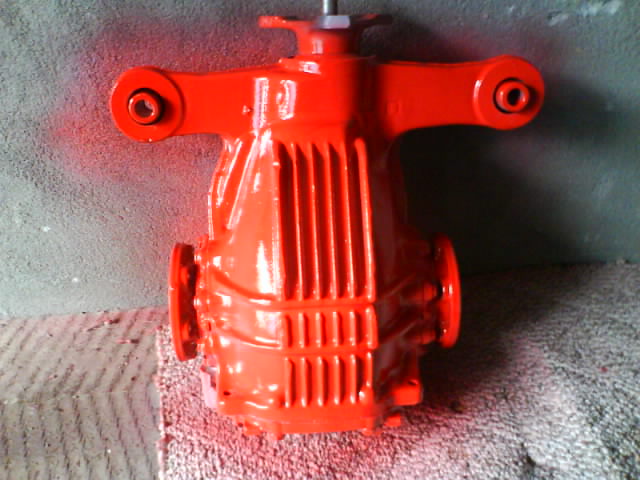

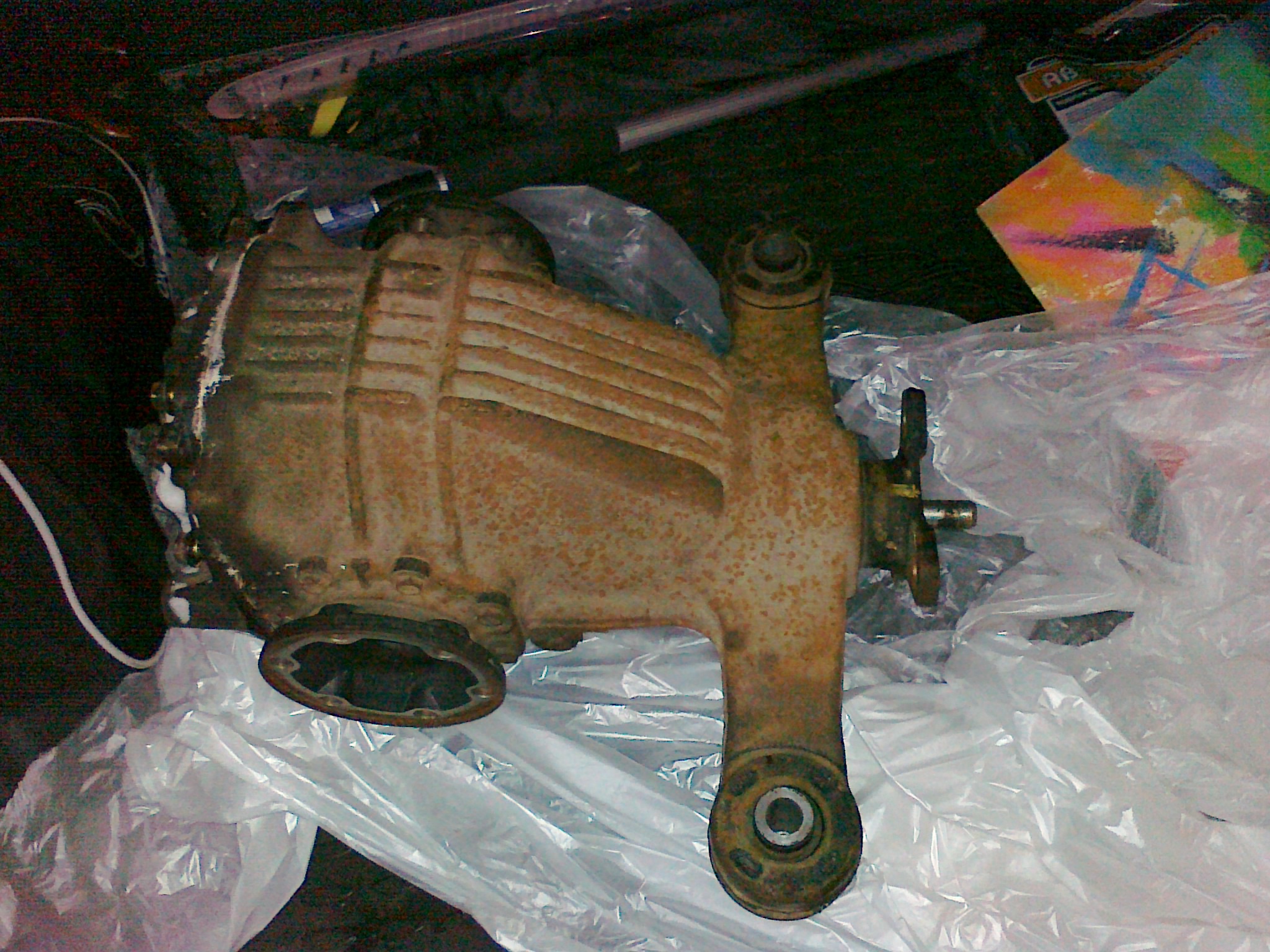

Ребят посмотрите, эти редуктора одинаковые? Взаимозяменяемы? Кардан прекрутится?

Да, одинаковые - маленькие. Все прикрутится!
На сколько знаю даже если бы был большой, то кардан все равно подошел бы

Саша, каталог не разделяет твоей уверенности.
у атмо\(атомат, 5МТ) хвостовик на редукторе другой. поэтому турбо редуктор на атмо-кардан не встанет

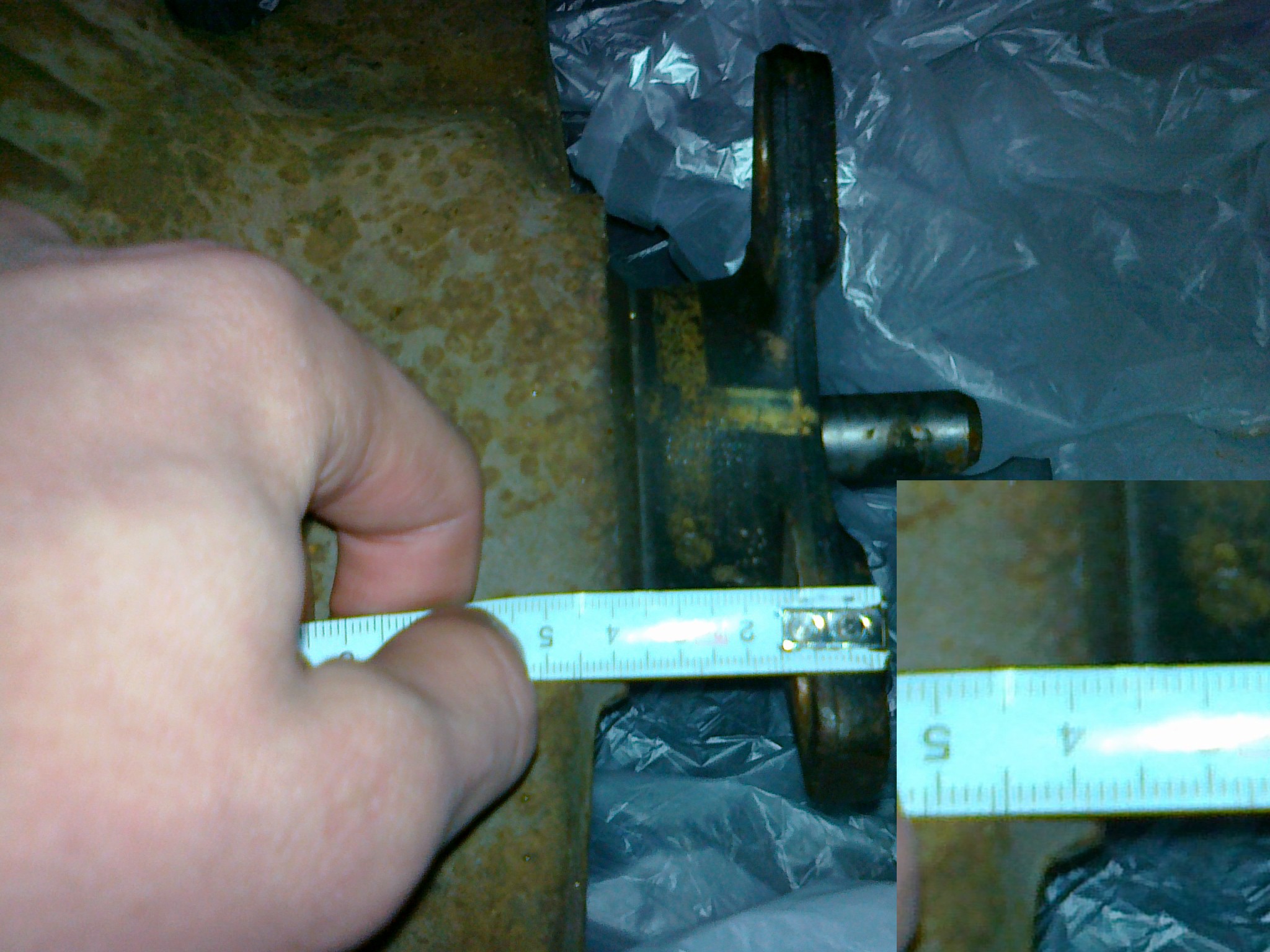

Так гетрговский кардан есть рестайл и до рестайл. У меня вопрос про рестайловый, подойдет ли он к маленькому атмо. По фото маленьких редукторов что то не видно различия во фланцах. Может кто нибудь показать разницу?

Маленькие редуктора все одинаковые, если твой кардан стоял на одном, то и на другом все встанет.

Хвостовики на атмо и турбо редукторах разные. Кардан может и прикрутится, но не встанет с коробкой по длине из-за разного выноса хвостовиков.

А как же обьяснить тот факт, что Kvant777 поставил гетраг с карданом от титанов на атмо автомат редуктор без переделок?

Ну да, он мне об этом сам и сказал. Вот его кардан. Что то я вообще запутался. Или у атмо автомата такой же редуктор как и на турбо МТ?
сообщение 22.2.2011, 22:03
Сообщение #196

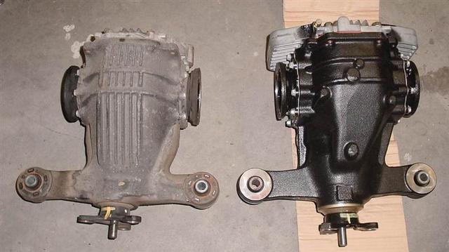

Чтобы все прошло так же гладко, как у Kvant777, тебе надо брать точно такой же кардан, точно такой же редуктор и точно такого же механика, как у него, ну или самого Кванта - не знаю, кто там все собирает smile.gif
В чем вопрос-то? Сравни номера хвостовиков тут и тут. И сравни номера муфт кардан/редуктор по первым двум ссылкам.

Ну да, номера разные. Ладно, буду проводить следственый эксперимент.

Гетраговского редуктора нет. До рестайла и после на JDM машины шли разные редукторы при идентичной комбинации TT/Getrag.

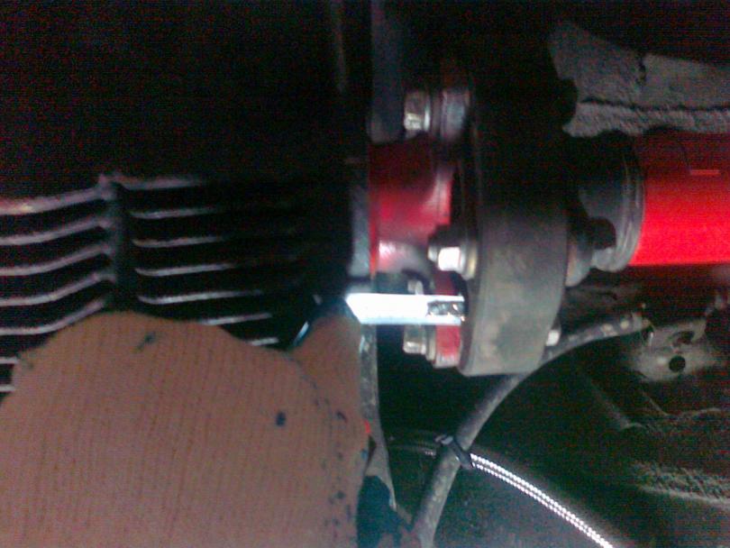

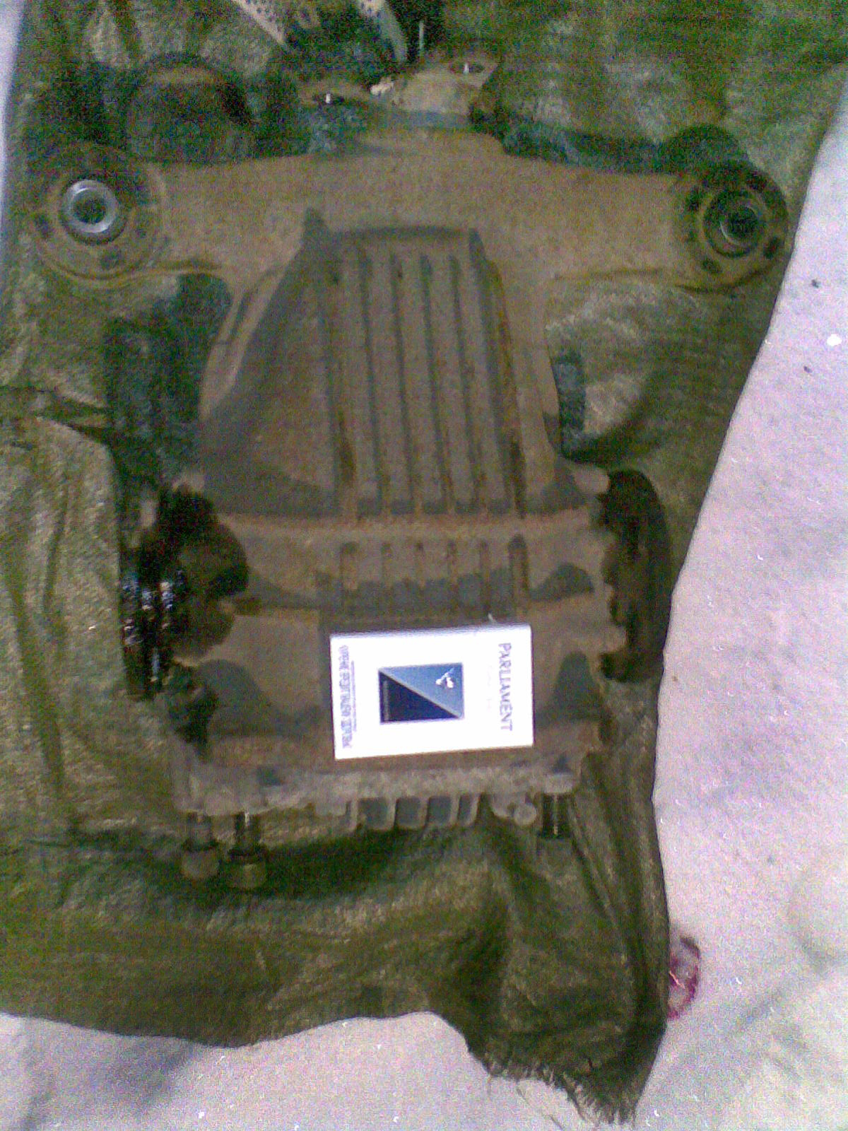

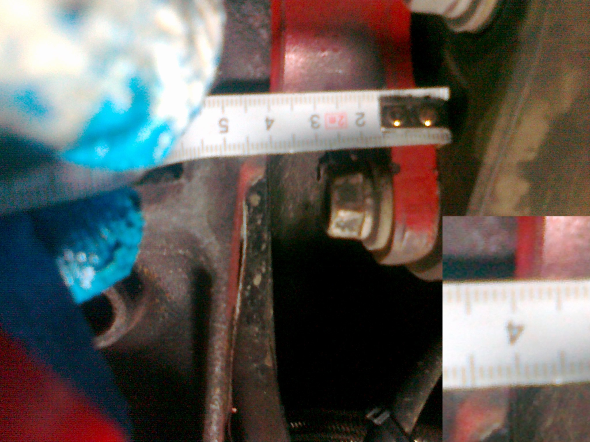

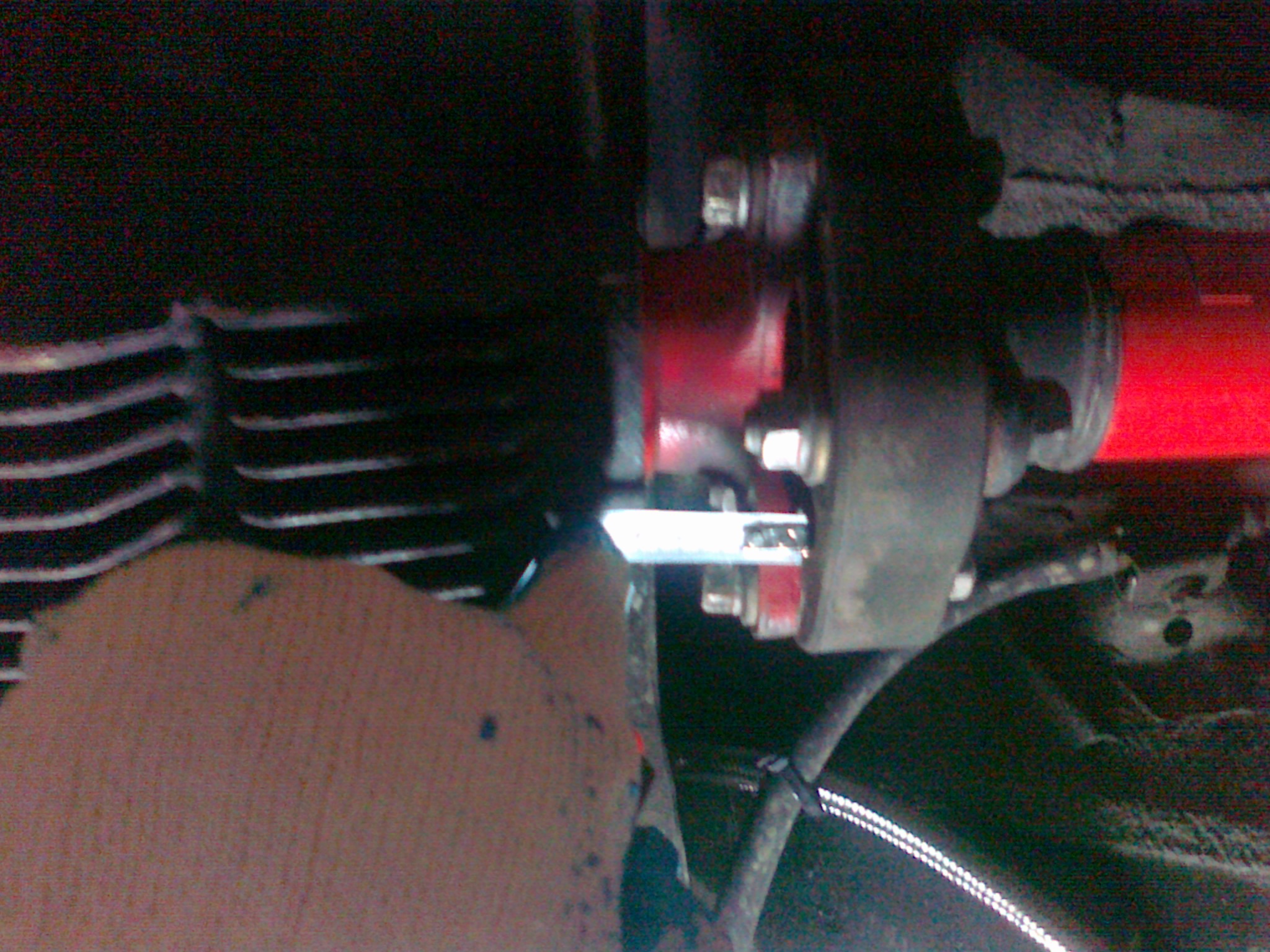

И так. Провел сравнение и выяснелось, что вынос, форма фланца и вообще в целом маленькие редуктора МТ атмо и турбо снаружи ОДИНАКОВЫЕ! yahoo.gif
АТМО МТ
ТУРБО МТ
